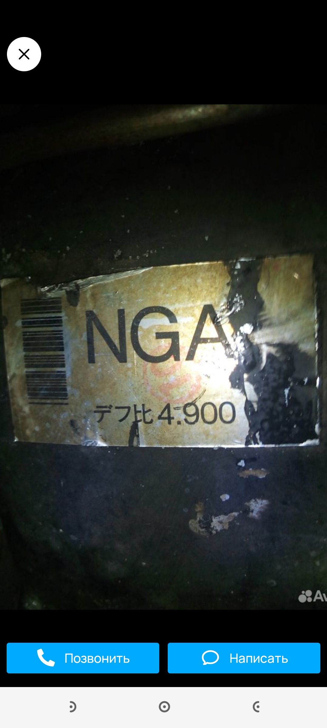

И снова здравствуйте, простите за назойливость. Нашёл мост с паджеро 2 в очень хорошем состоянии. Но без блокировки и г.п 4900. Табличка на ркдукторе NGA 4.900. Как подобрать к этому мосту редуктор с блокировкой? Будьте добры!

Сообщение Игорь А »
Вот шильдик на редукторе.

по факту никак. 4.9 это не 4.875 и передний мост тоже придется менять. У Вас, конечно, парт тайм но все равно ГП будут разные.
Надо сразу искать мост с блокировкой и это не так-то просто и что самое интересное - так было всегда.
т.е. проще купить китайскую HF если она есть на Ваш мост и кататься.

К тому ж 4.9 с П2 это большой редуктор 9.5. потянет за собой монго пролемм( карданы)
