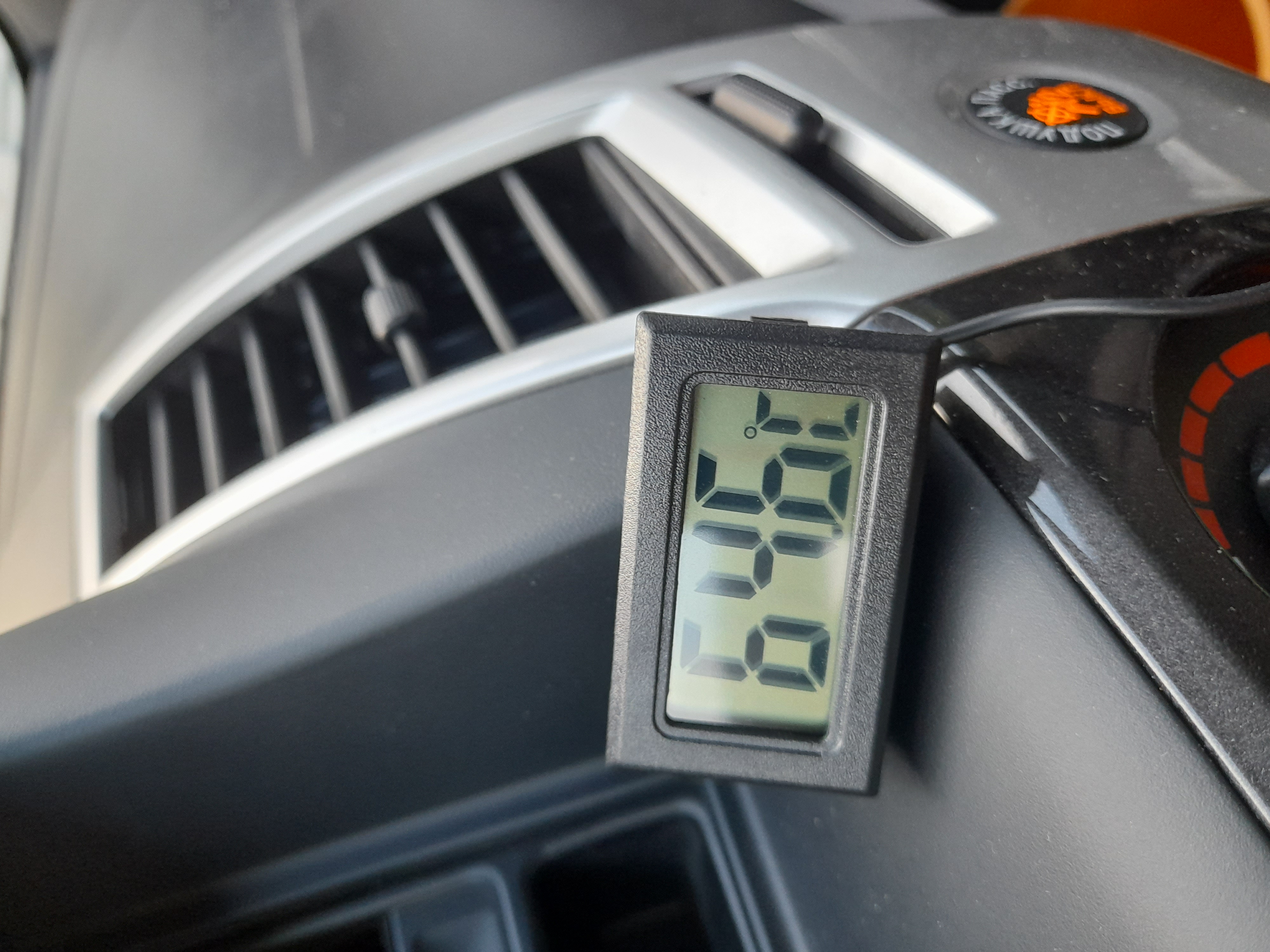

Промыл систему охлаждения и радиатор печки. Померил печка температура на максимум , положения скорости 2. Нормальная температура? Кто нибудь у себя замерял, сколько должно быть?

В этом году заменил антифриз. Тоде ощущение что плохо греет.

Не мерял , но замечу что нет смысла мерять только воздух в фиффузоре без температуры входящего воздуха. При +5 и -20 очень отличаться будет

Непопаджеро писал(а): 05 янв 2025, 02:11 но замечу что нет смысла мерять только воздух в фиффузоре
Ну почему же?!
Делаете замеры во всех диффузорах. И смотрите разницу.
Как правило на спорте КН и Люсе IV разница между правой и левой стороной, говорит о состоянии радиатора.
А именно о его загрязнении.
Первым начинает это понимать пассажир.)

SNOOPER писал(а): 05 янв 2025, 08:55 разница между правой и левой стороной
после замены радиатора на новый разница все равно ощутима, даже для ладони, не говоря о термометре, хотя и стала меньше(
или радиатор с завода "грязный"?
