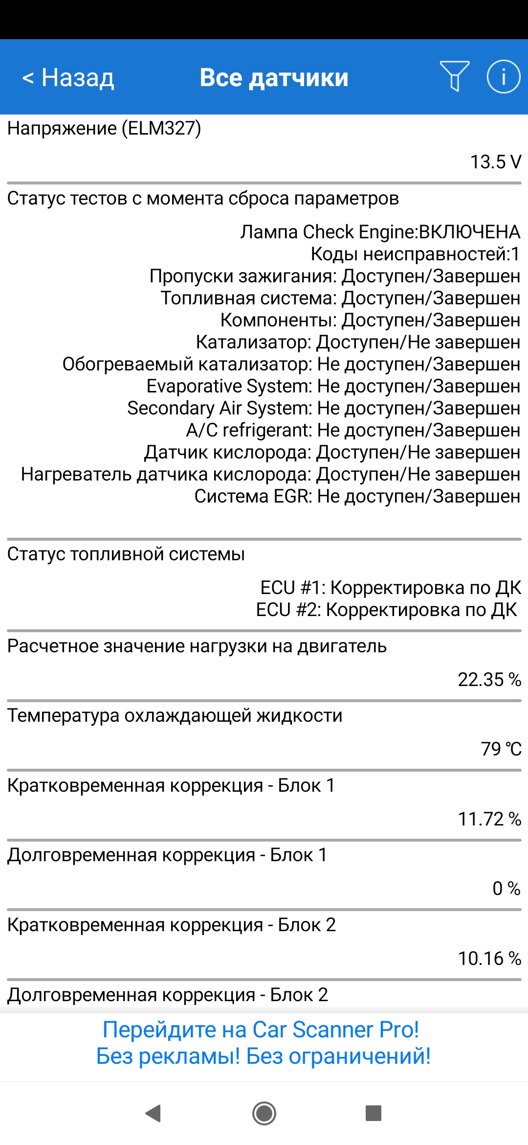

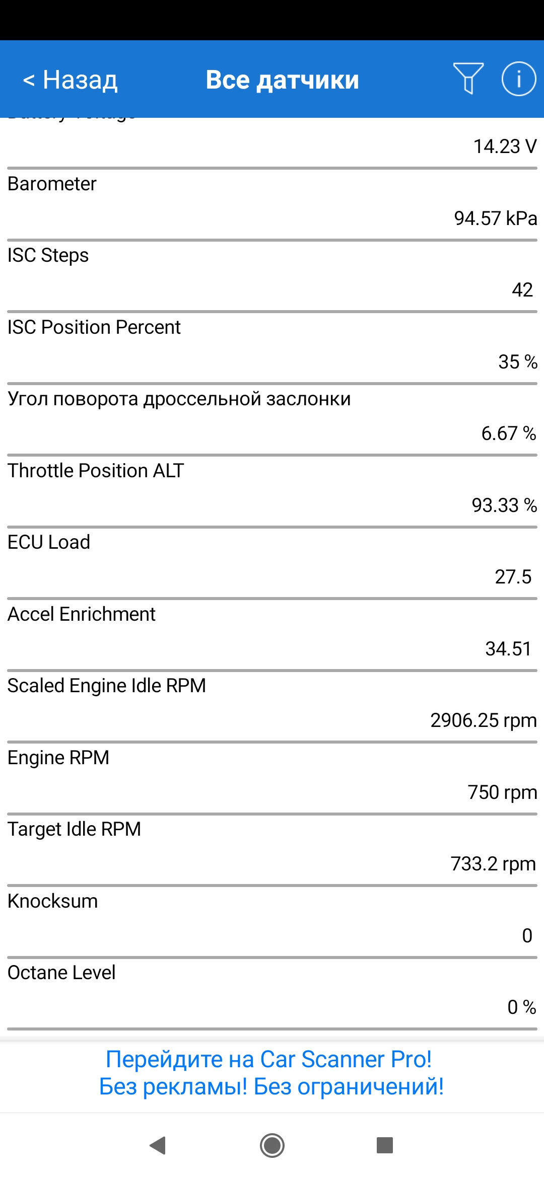

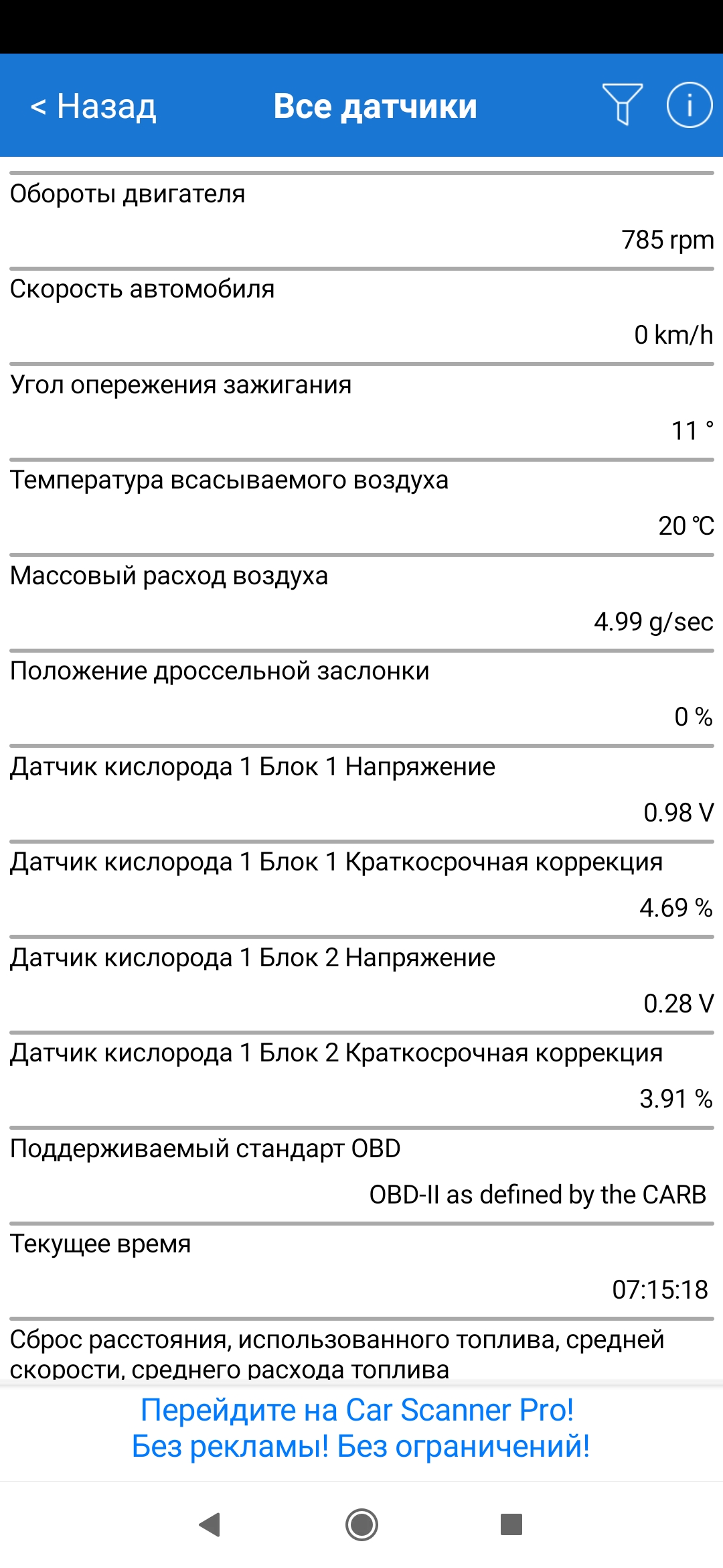

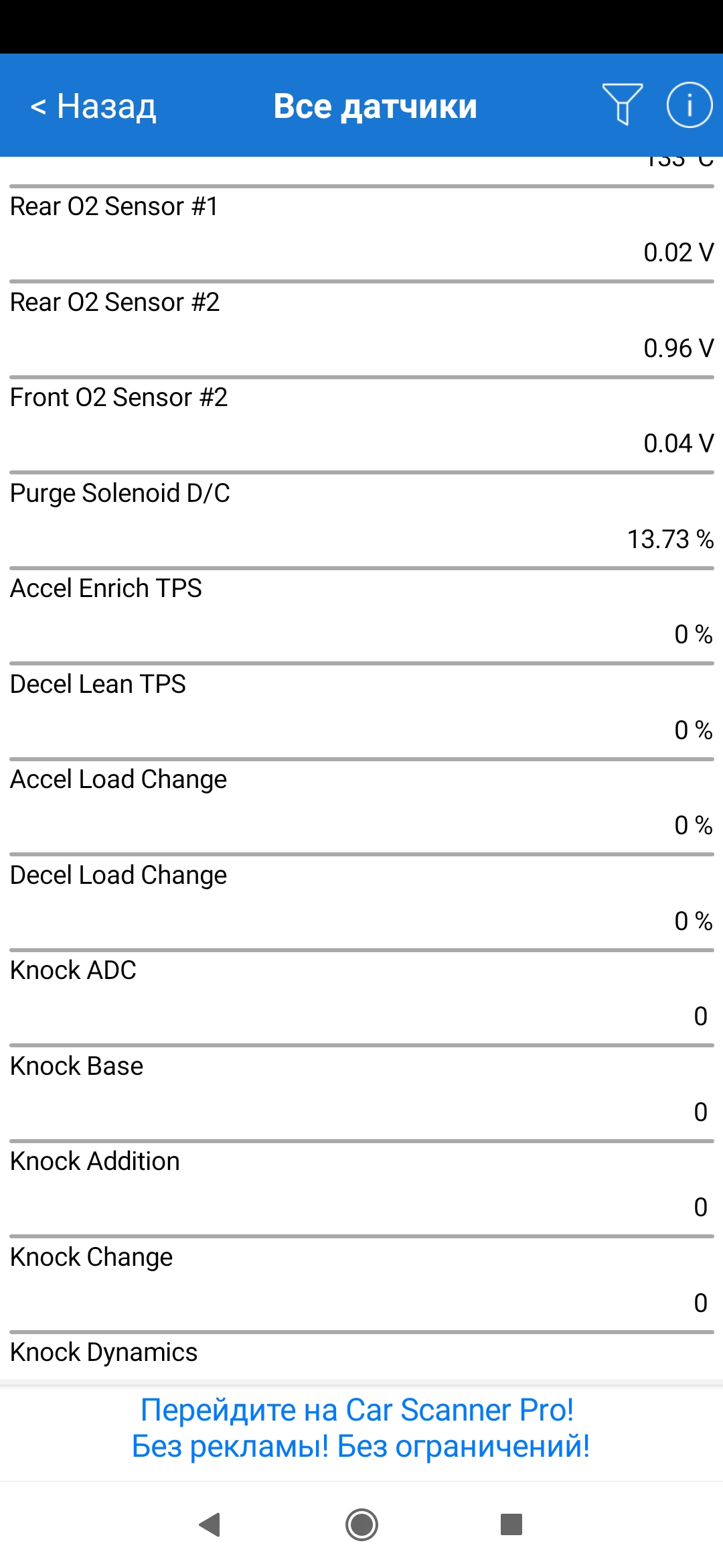

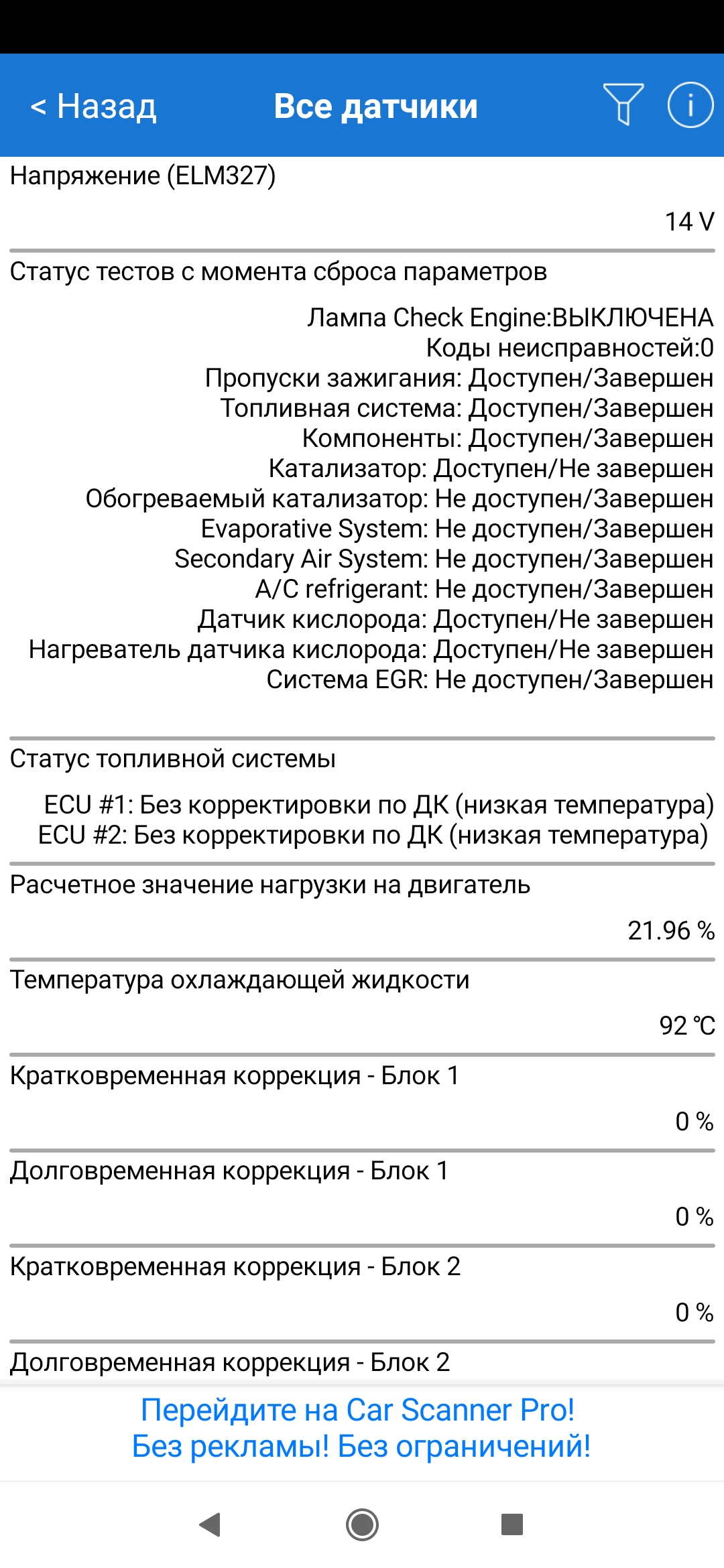

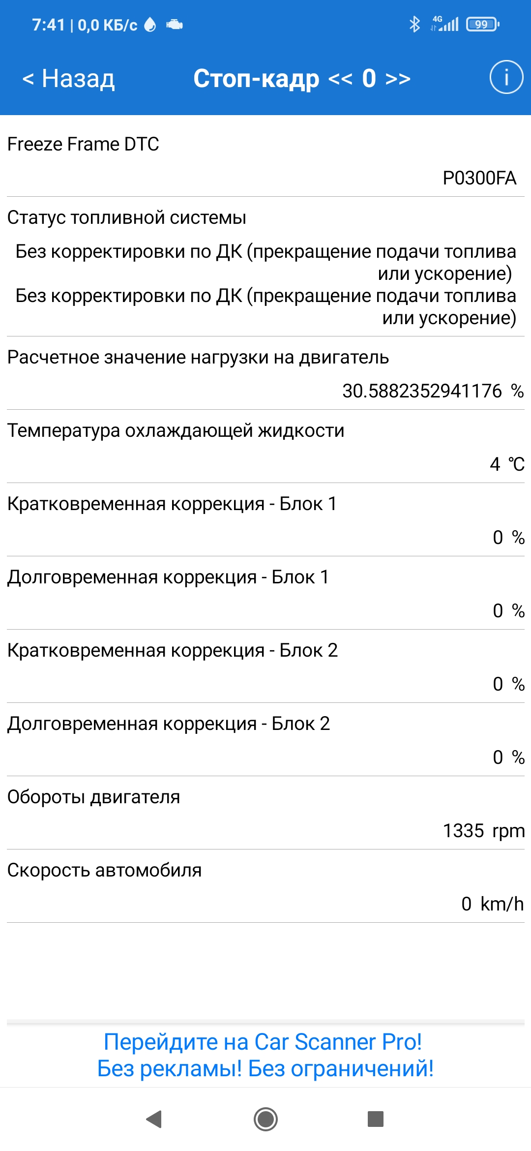

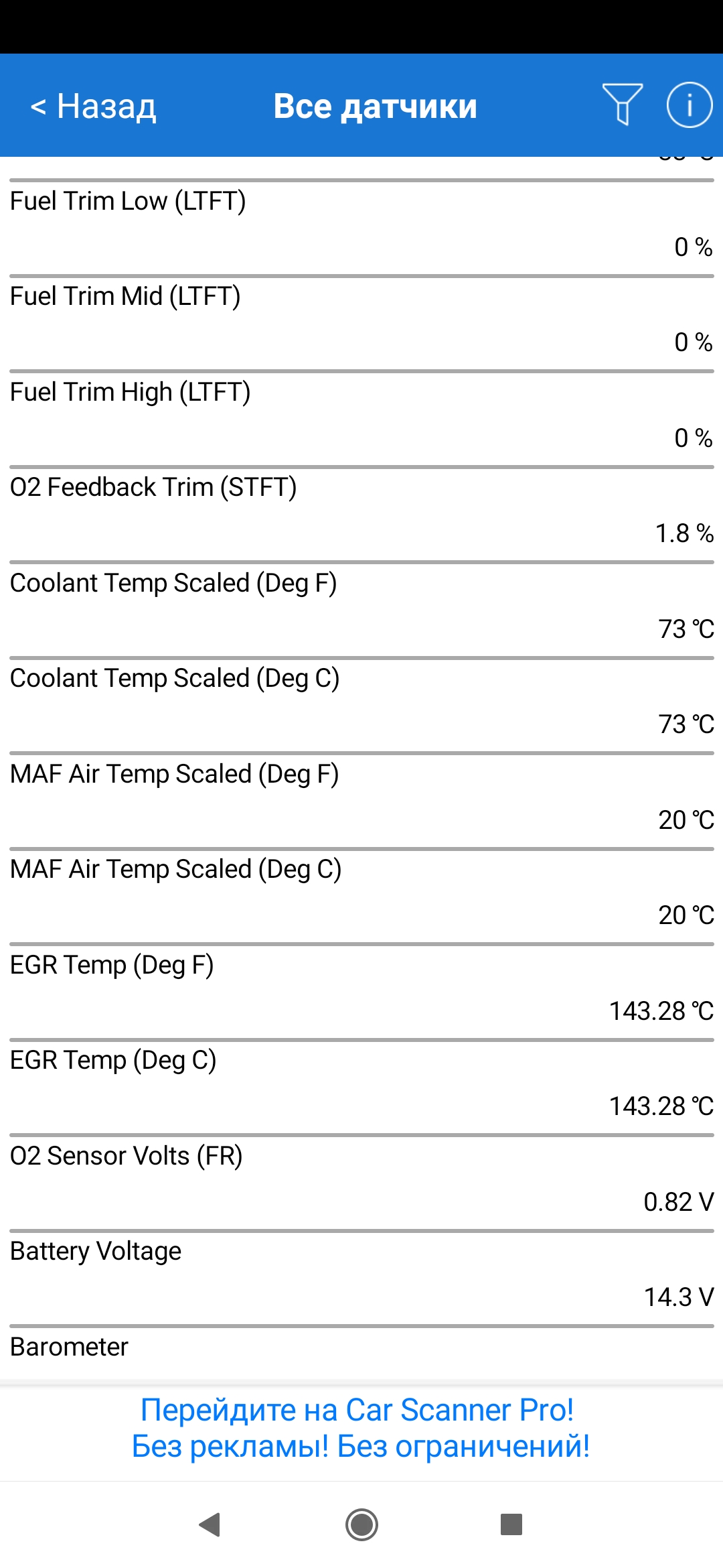

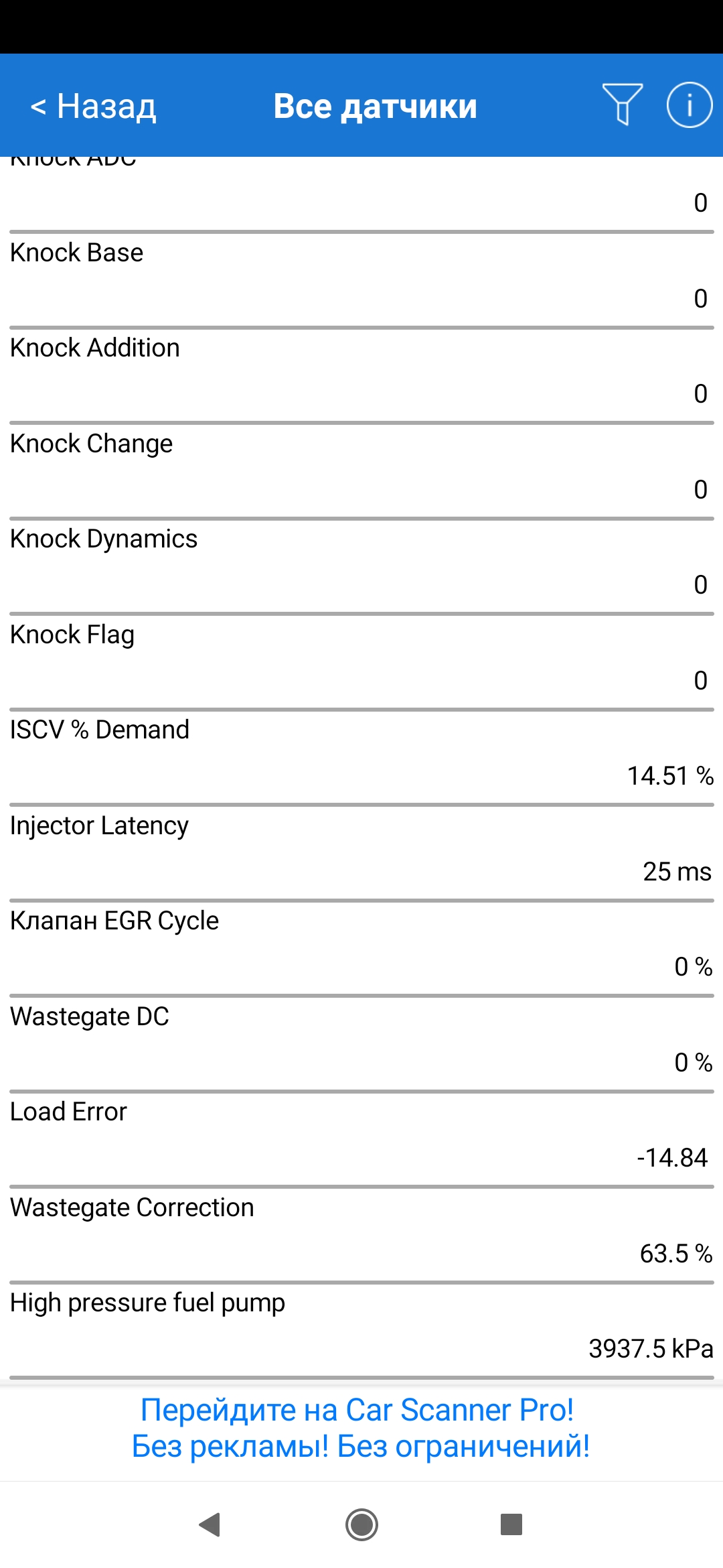

И снова здравствуйте, дяденьки.

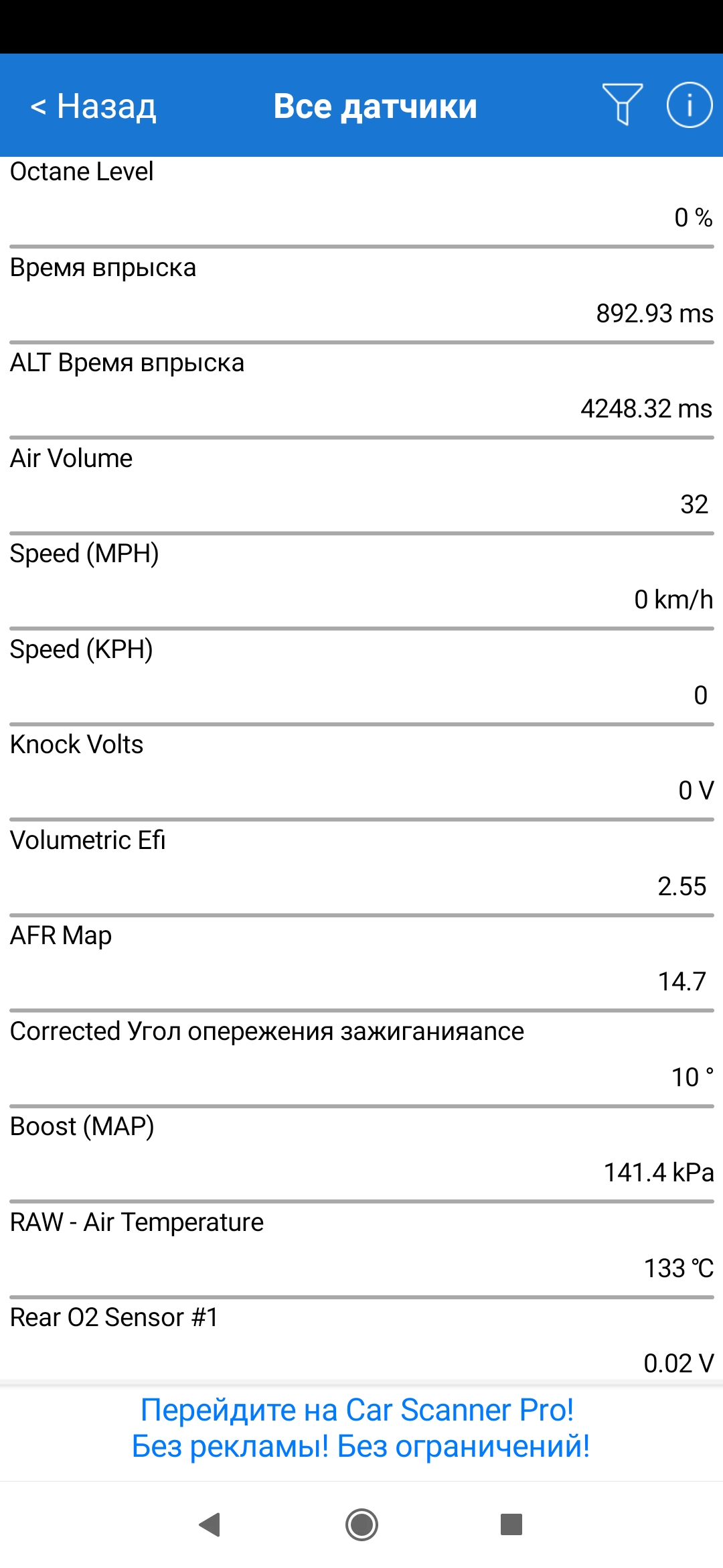

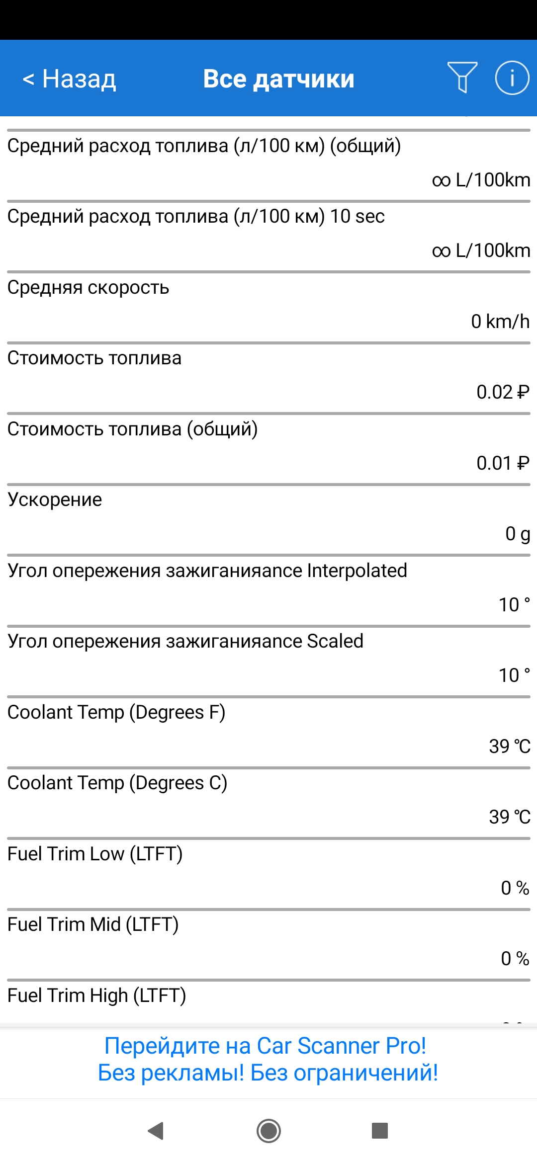

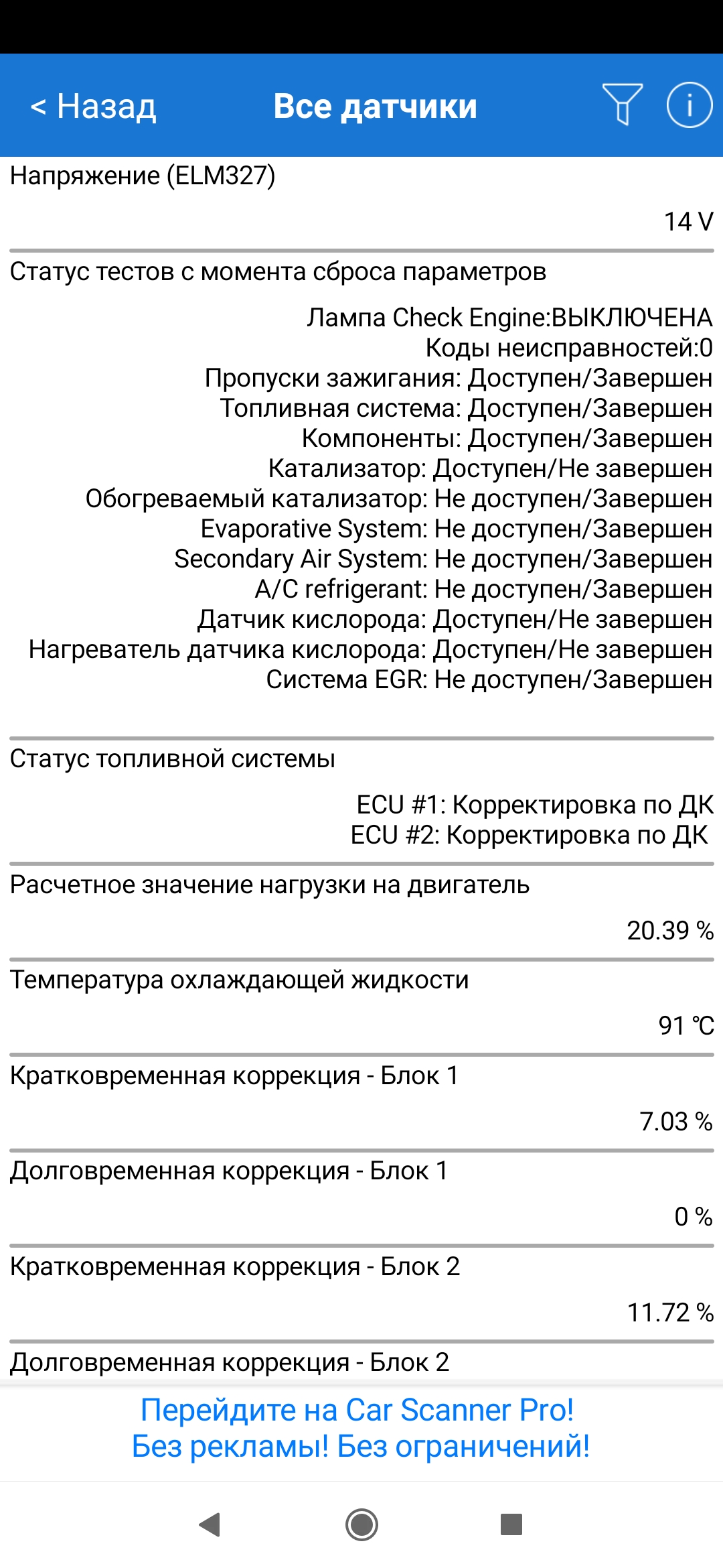

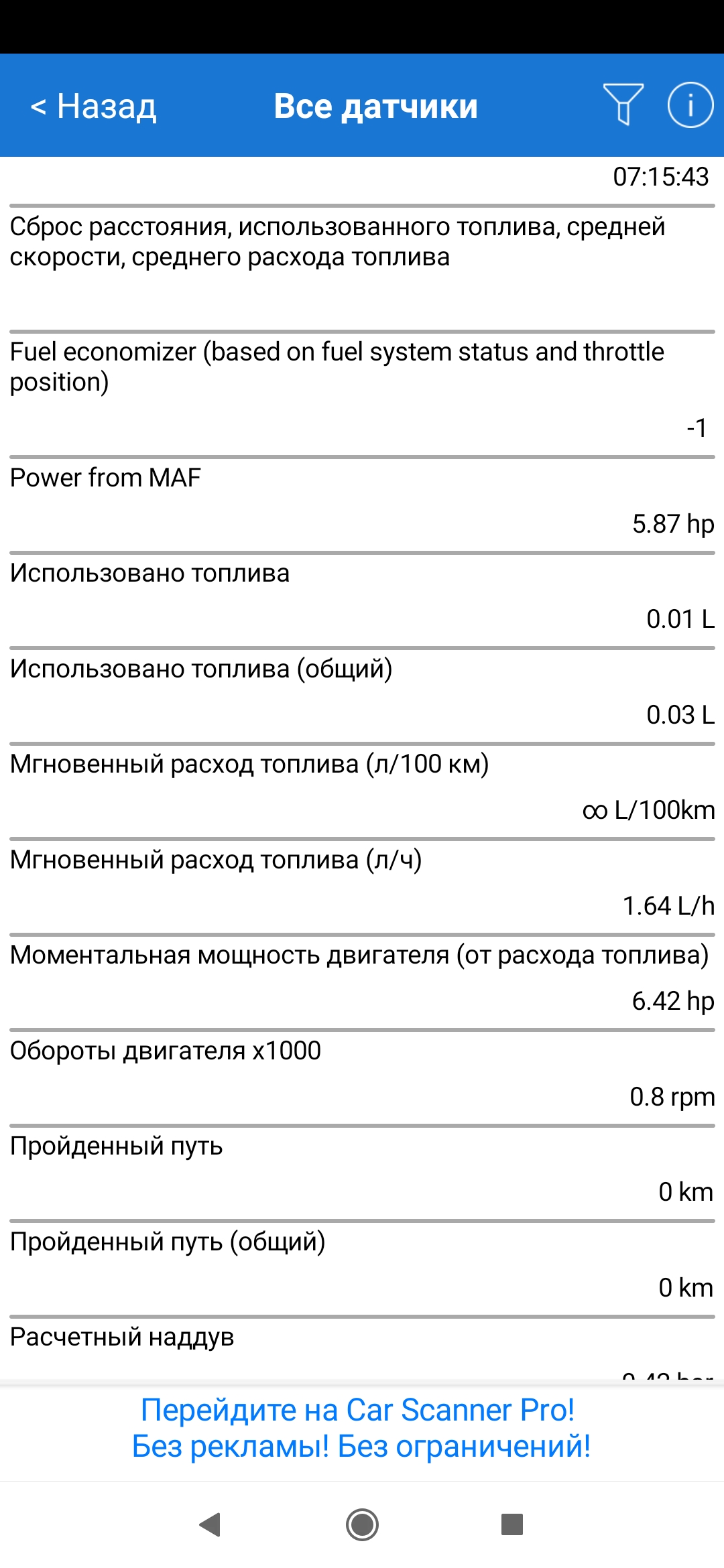

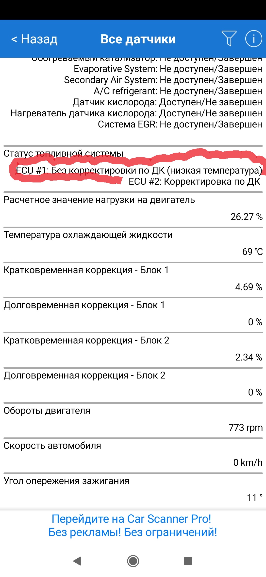

Наконец-то подловил кое-что. Судя по всему один из банков почему-то решил, что на улице оч холодно и заливает бензином через край (скрины во вложении). Странно, что датчики вроде как показывают правильную температуру. Остальные параметры имхо тоже в допуске? Такая ситуация с момента запуска двигателя на холостых. Пока смотрел параметры и делал скрины двигатель прогрелся. При переходе на газ - всё нормализуется. Вторая попытка вечером. Газ отключил. После прогрева нажимаю газ и всё приходит в норму.
Какие мысли, дяденьки?

Lukich111
Сообщения: 3434
Зарегистрирован: 16 янв 2011, 18:48
Мой автомобиль(и):: H-D Sportster 1200, +-самокатик(был) , 3 моноколеса
Откуда: С-Петербург
Откуда: C-Пб-(Мурманск)-
Благодарил (а): 97 раз
Поблагодарили: 233 раза
Плохая работа двигателя

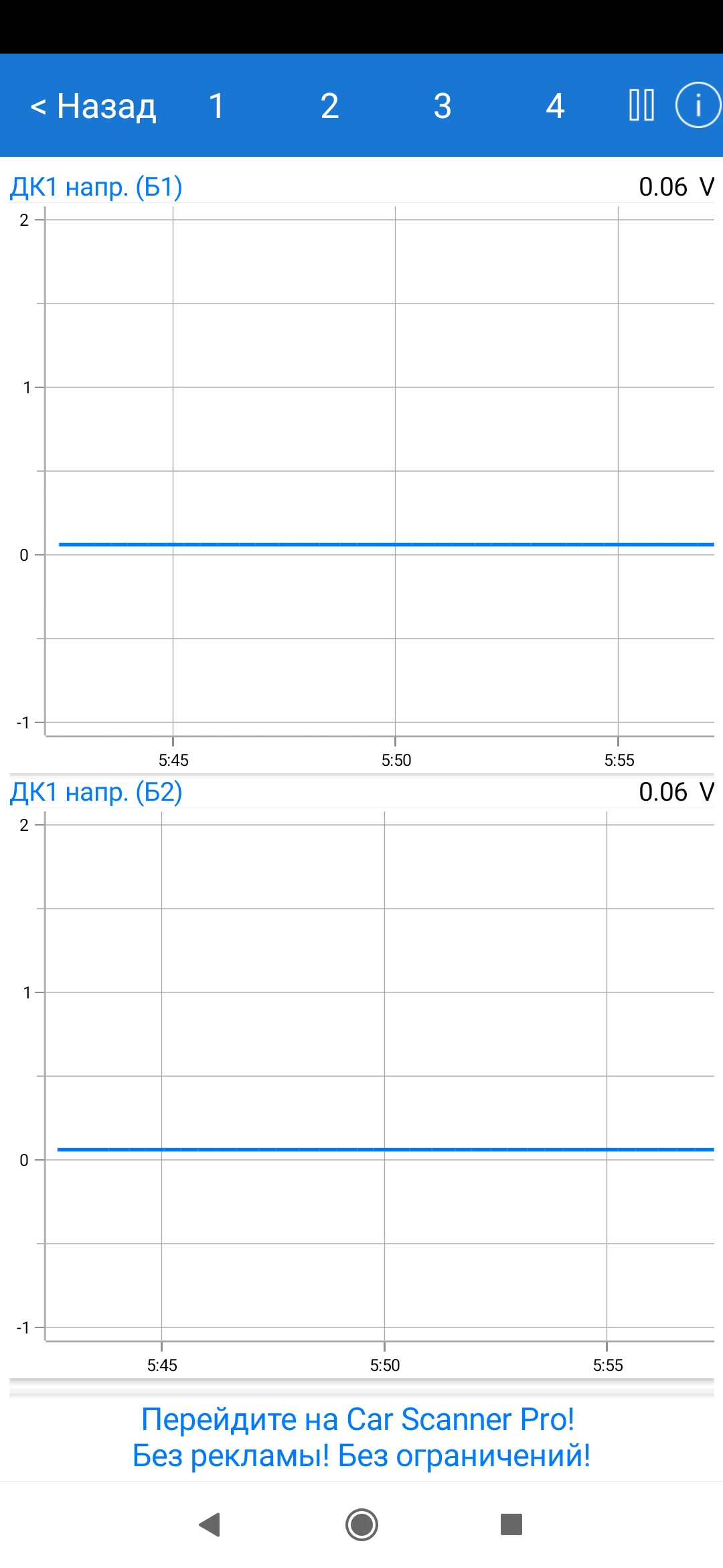

Сообщение Lukich111 »
Кукухой поехать можно от этого винегрета. Дайте лямбды b1s1 и b2s1 в графиках при 80C или выше. На хх и 2000об. При тех же оборотах длинные и короткие коррекции. МАФ. Можно b1s2 и b1s2 одновременно с передними в графике.

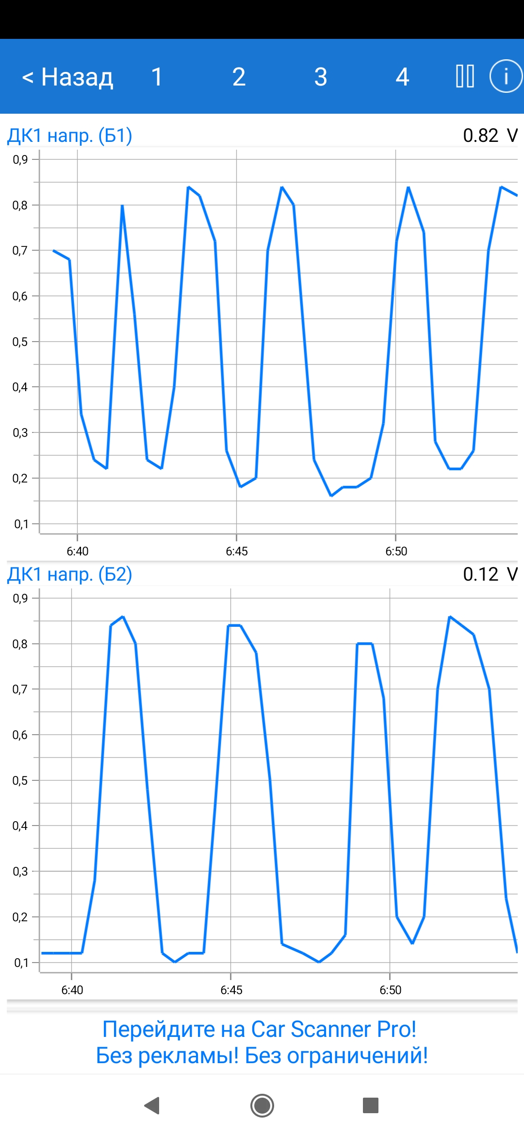

Miha1982
Сообщения: 80
Зарегистрирован: 15 сен 2009, 17:25
Мой автомобиль(и):: Montero Sport 2002 3.0 V6 AWD
Откуда: Пермь
Откуда: Пермь

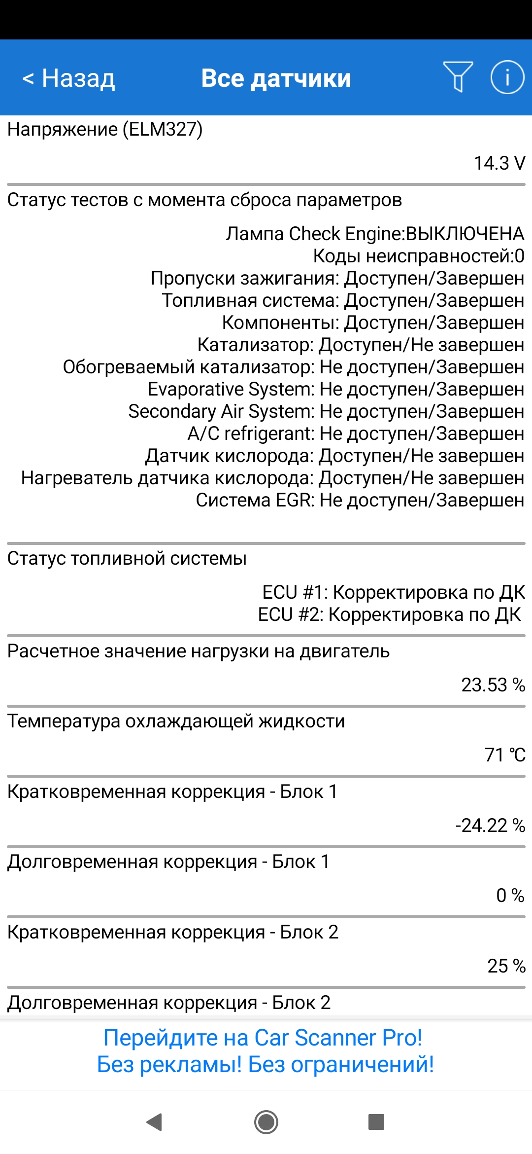

Сообщение Miha1982 »
Lukich111 писал(а): 15 авг 2024, 23:25 Дайте лямбды b1s1 и b2s1 в графиках при 80C или выше.
Бабье лето закончилось - температуры упали и можно снова радоваться постоянной хренотени:
При холодном старте двигатель работает без учёта показаний ДК. Как будто на улице сильный мороз. Свечи заливает - отсюда пропуски.
При этом датчик температуры ОЖ работал в штатном режиме. Однако, один неместный "специалист" убеждал меня, что проблема именно в этом датчике и его необходимо заменить. Теоретически обосновать данный шаг он отказался, сославшись на "опыт". Как и ожидалось замена ситуацию не изменила.
Ездить на бензине при температурах от нуля и ниже НЕ возможно.
Прикол в том, что когда авто кое-как пердя прогревается и переходит на пропан, то чудесным образом всё нормализуется. Датчики кислорода начинают рисовать правильные графики и участвовать в процессе. Если тут же заглушить и завести на бензине - всё повторяется. Но после долгой поездки (в пределах часа), уже можно спокойно перейти на бензин и будет ехать штатно.
Уважаемые знатоки интеллектуального клуба, накидайте вариантов...
