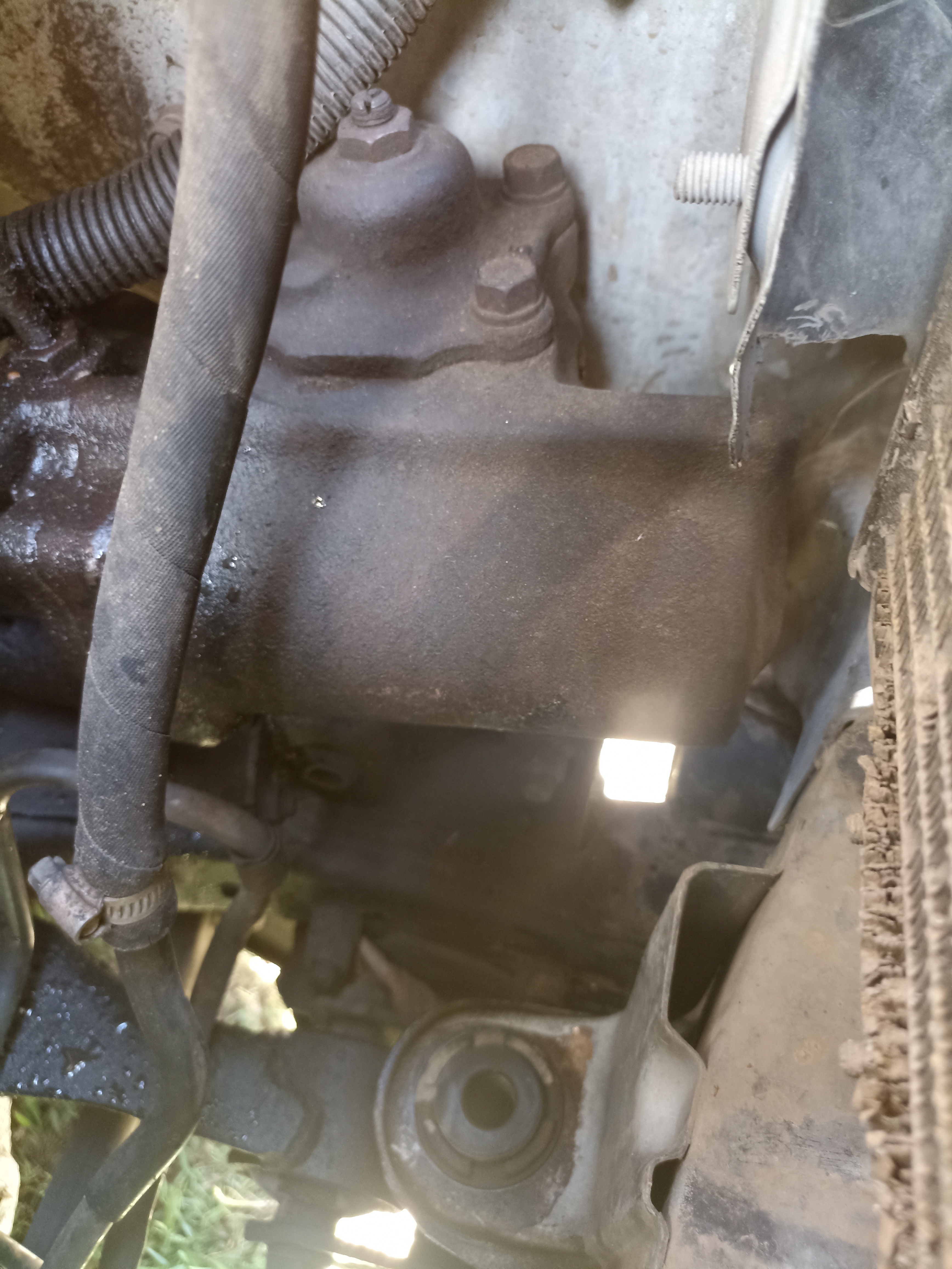

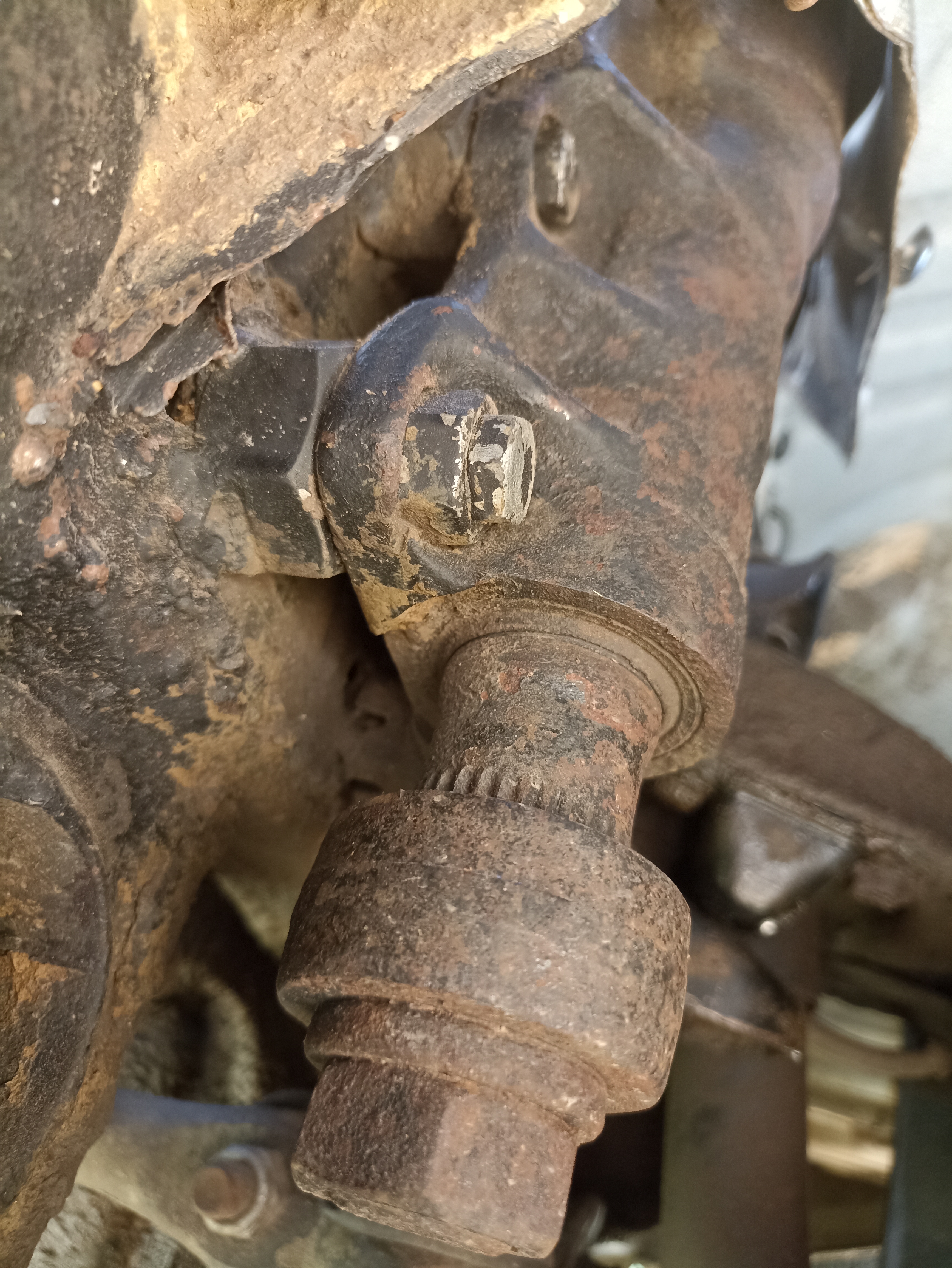

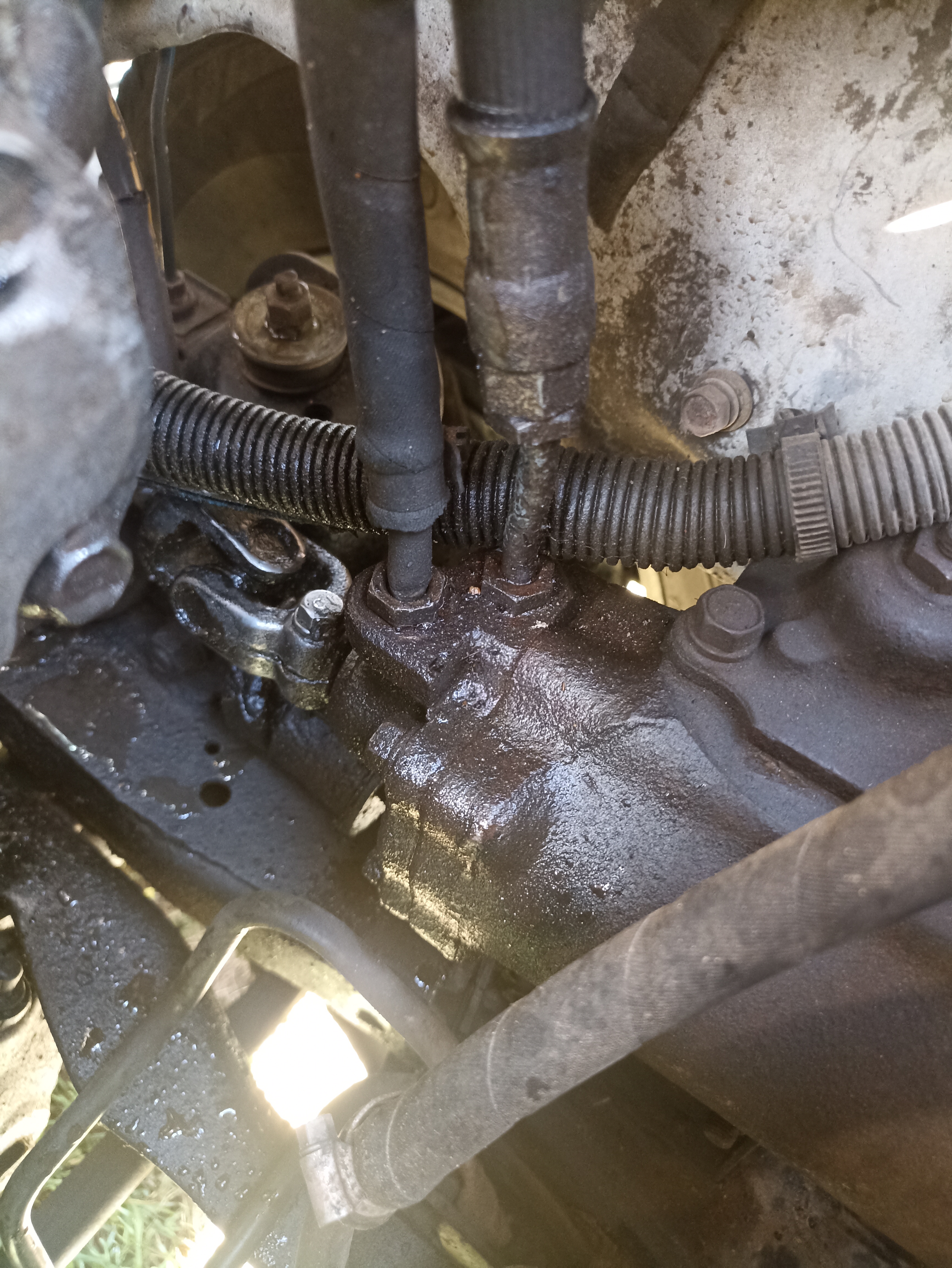

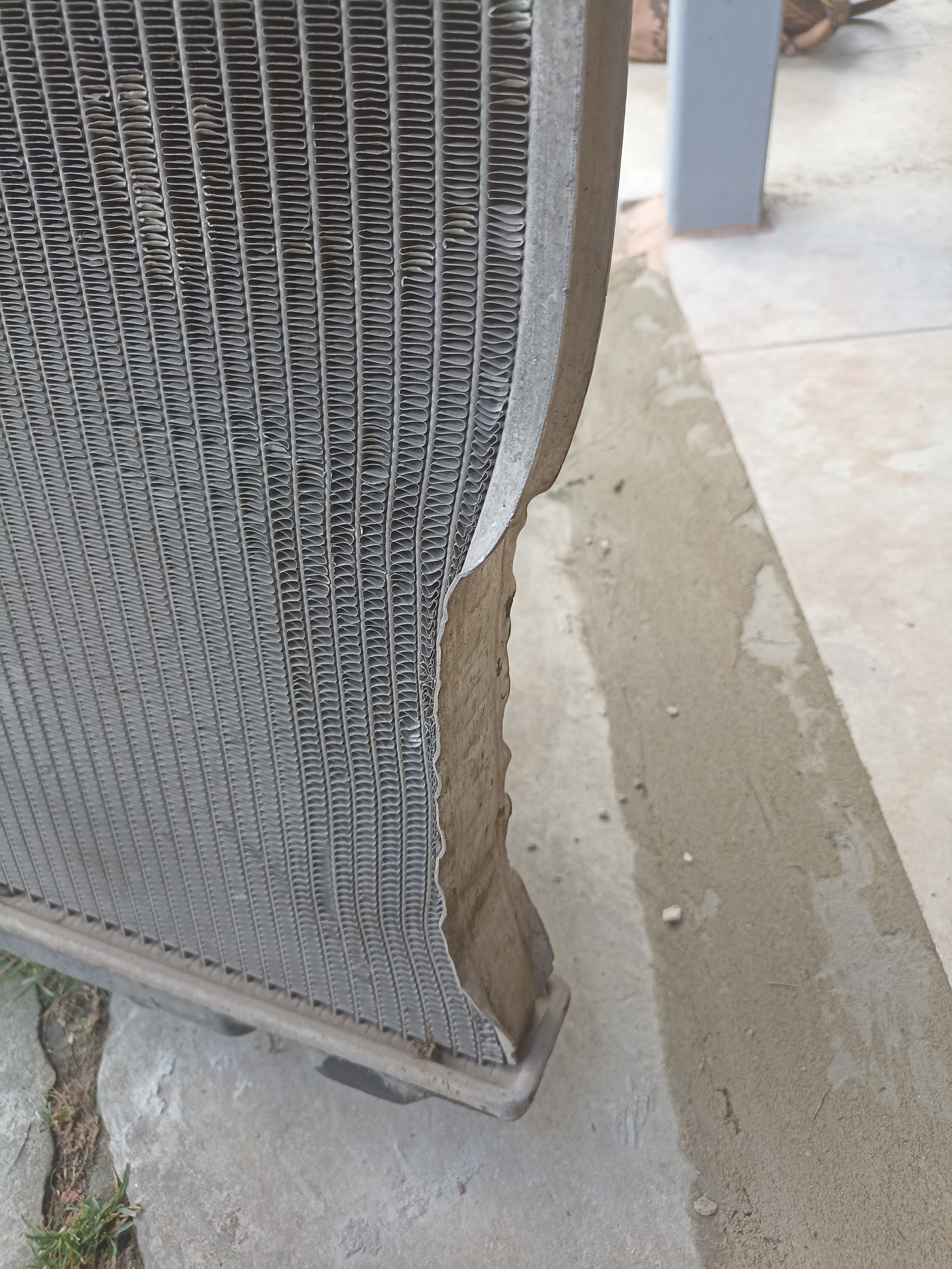

Здравствуйте. Купил паджеро 2 дизель, 4м40, сразу столкнулся с проблемой, потёк радиатор. Купил сат радиатор, начал менять и офигел. Старый радиатор был при установке безбожно погнут чтоб он встал на своё место. Новый гнуть не хочу. Пришёл к выводу что стоит не родной рулевой редуктор. Решил поставить родной. Нашёл на авто с бензиновым двигателем рулевой редуктор, заметил. И понял что этот радиатор не встанет даже с родным рулевым редуктором. Всё. Тупик. Помогите советом.

Радиаторы от леворульных и праворульных отличаются. Сам с этим столкнулся. Пришлось переваривать нижние кронштейны.

Кстати на машине в разборе ( тоже леворукой) стоит другой радиатор, намного дальше от рулевого редуктора, и по другому крепится - сбоку.

Но та машина бензиновая.

Привари с низу пару шайб. толстых и радик сместить. на бензинках радиатор крепится к суппорту на шпилька гайка. на чмосорак через штыри торчащие из радиатора. или искать именно от пруля. тож с этим сталкивался. верхние бачки подходят а нижние нет
