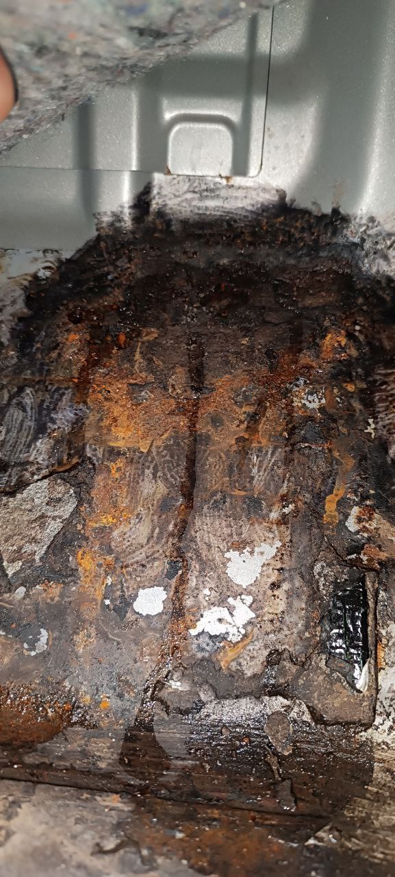

Спасибо, сам затупил не глянул выше. вот так выглядит наклонный лист в ногах пассажира, оттуда и сочиться когда напор есть ( в лужах и тд). и это притом что стоят локеры.

Просто катастрофа какая-то...

не надо пока ничего варить. Жидкий растстоп. Через неделю после снизу и сверху любой восковый антикор для скрытых полостей толстым слоем. Далее ещё через 2 недели восковый. Воск должен "встать". Далее через примерно месяц, опять растстоп. Потом контроль раз в год, подпитка сомнительных мест растстопомApostal2008 писал(а): ↑01 авг 2024, 22:59 Мне кажется не сильно страшно, вот думаю можно ли варить не разбирая салон.
Это рецепт, который работает 20+ лет!
P. S. При достаточном количестве воскового антикора, шов будет герметичен. С причиной обильной воды за локером рекомендую разобраться. По ходу, за передним брызговиком - "цветочный горшок"...
P. P. S. Под шумку подложи пластиковую решётку для раковины - сильно облегчит жизнь автомобилю, ну и тебе за одно)

Это нормально. Это одно из стандартных мест ржавления. Я здесь варил тоже. Это из за плохой сборки кузова в плане обработки швов герметиком и отсутствия брызговиков. Ржавеет со стороны стыковки с лонжероном справа и в центре, где тоже идёт лонжерон под ногами.

К сожалению уже поздно антикором, там почти сквозная пробоина. За идею с решеткой спасибо, воспользуюсь.Chumahod писал(а): ↑02 авг 2024, 01:38 не надо пока ничего варить. Жидкий растстоп. Через неделю после снизу и сверху любой восковый антикор для скрытых полостей толстым слоем. Далее ещё через 2 недели восковый. Воск должен "встать". Далее через примерно месяц, опять растстоп. Потом контроль раз в год, подпитка сомнительных мест растстопом
Подскажите а что пришлось разбирать для сварки? крыло? салон?Michael7777 писал(а): ↑02 авг 2024, 15:47 Это нормально. Это одно из стандартных мест ржавления. Я здесь варил тоже. Это из за плохой сборки кузова в плане обработки швов герметиком и отсутствия брызговиков. Ржавеет со стороны стыковки с лонжероном справа и в центре, где тоже идёт лонжерон под ногами.

Вытащить пасс. сиденье, центральную консоль, переложить ковер подальше в сторону, снять бардачек чтоб не зацарапать, пластиковые порожки ... ну и всё. Крыло трогать не надо. Ну и если в сиденье встроены SRS, то включать зажигание не стоит т.к. загорится ошибка подушек безопасности. Латку пришлось формовать чтобы она сходилась с выштамповками. И варил я TIG сваркой. В моём случае такого кошмара там и близко не было. Там не было такой ржавчины. Хотя в сети я видел вообще тотальную некруху, когда пола нет вообще и под ним лонжеронов тоже нет. Но в итоге я нашёл дырки и в передней части панели вверху, где выход в переднюю арку. Там оказалось что деталь которая на фото, опять же плохо промазана герметиком с завода, от колеса в зазор между деталями набивается воды и т.к. эта деталь контачит с панелью что ведет в салон, между ними образовалась дырка. Потом оказалось что эта деталь что на фото, снаружи была идеальная, а внутри вся трухлявая, а везде где она крепилась к кузову все швы трухлявые. Хотя снаружи всё было отлично. Тогда был период начала санкций, и купить такую деталь было дорого и я подумал что в этом нет смысла, т.к. она по идиотски приделана, сгниёт ещё быстрее. Пришлось её два дня срезать с кузова, а потом изготавливать новую из 3 мм конструкционной стали, подгонять в стык и приваривать Tig сваркой, красить эпоксидным грунтом, перед этим пескоструить, травить преобразователем ржавчины, опять пескоструить, после грунта покрывать напыляемым герметиком снаружи.Apostal2008 писал(а): ↑03 авг 2024, 21:42 Подскажите а что пришлось разбирать для сварки? крыло? салон?

Спасибо, в целом все оказалось не страшно, вырезали кусок размером в ладонь, разбирать ничего не пришлось, только ковролин задрали.
