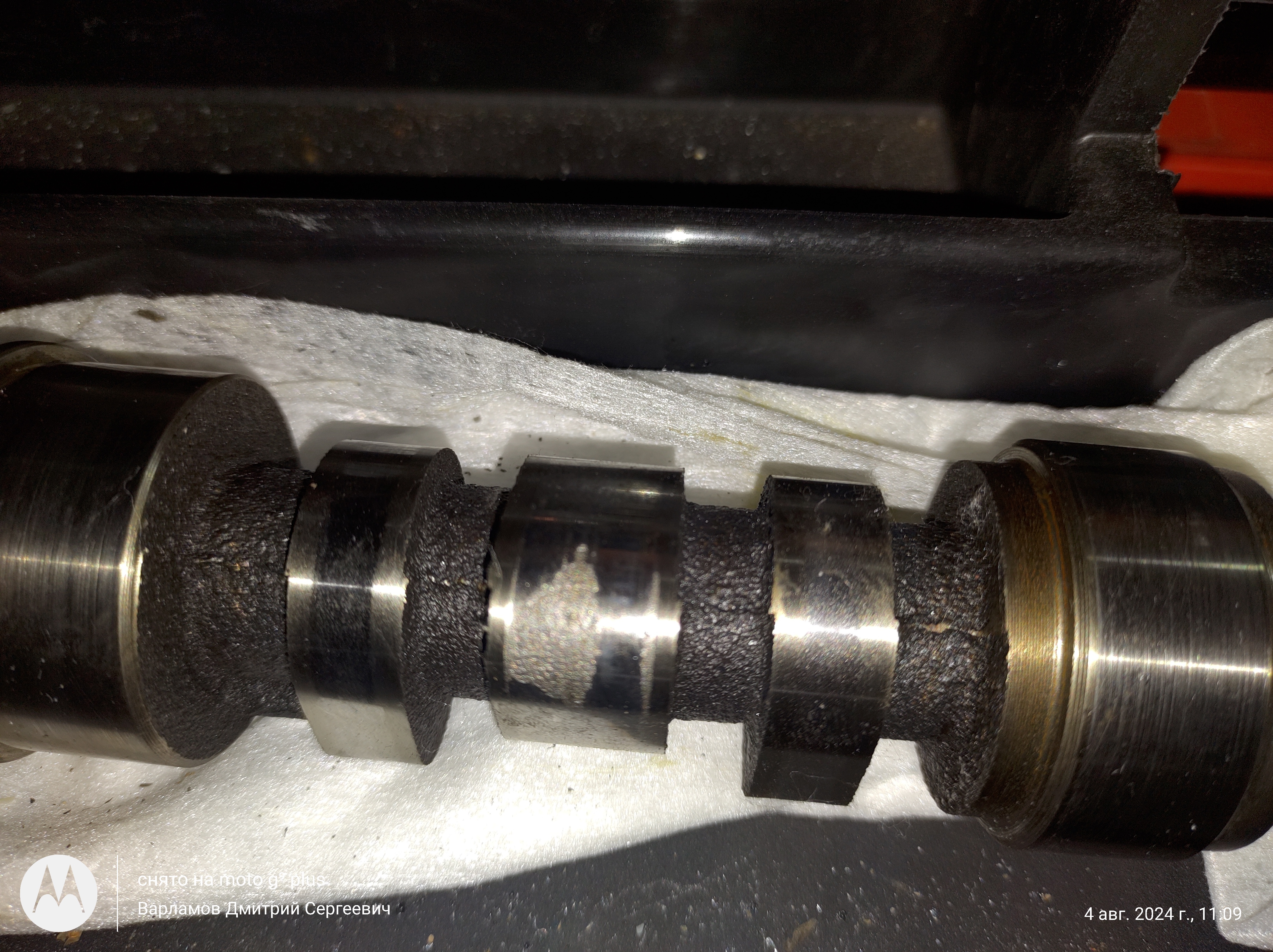

Длинный у меня как раз погрызенный на одном кулачке, фото завтра сделаю

dmvarlamov писал(а): 03 авг 2024, 21:54 как раз погрызенный на одном кулачке
Там допуск есть ,ЕМНИП 0,5 мм максимум.
Паша, смотри ещё состояние рокеров!
В них игольчатые подшипники, иголки могут быть "квадратные".
И торцы клапанов смотри... Клапан должен вращаться.
Если нет ямок на торцах, а ровная цилиндрическая поверхность- это хорошо!
Если есть ямки, надо торцевать...

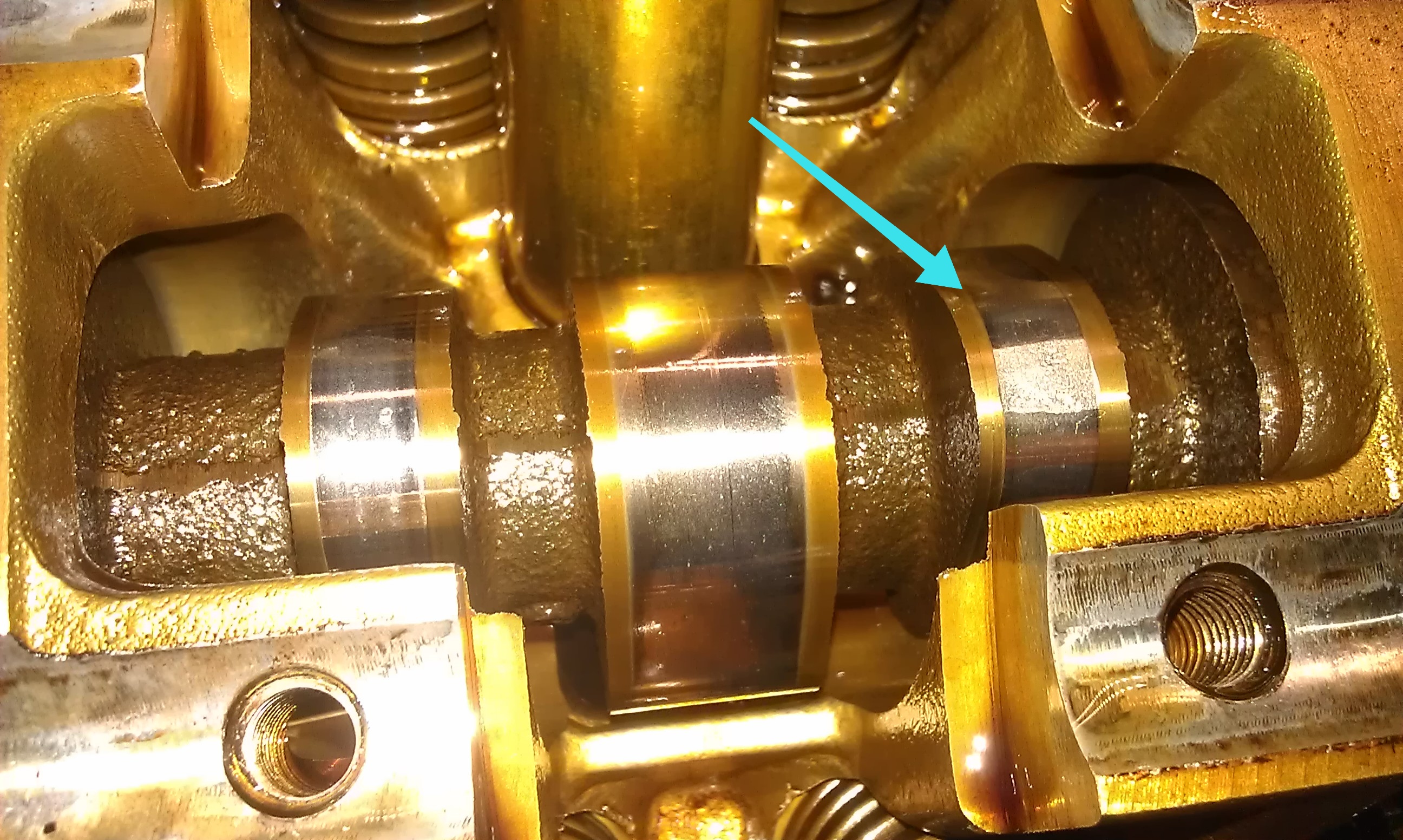

Да в целом не сильно страшно всё. 4 клапана и 1 втулка треснула. Поршни норм, но решили вытащить для посмотреть, колечки там, шейки полирнуть на колене и т.д.
Распред искал из за давней болячки, картинку прилеплю ща

Chumahod писал(а): 04 авг 2024, 23:22 Распред искал из за давней болячки
Да это вообще ерунда! Выработки практически нету...

dvm99 писал(а): 05 авг 2024, 10:21 Да это вообще ерунда! Выработки практически нету...
Это на фото так кажется, там около 3,5-4мм)

Chumahod писал(а): 05 авг 2024, 11:44 Это на фото так кажется, там около 3,5-4мм)
Упс!

А мой левый распред такой:

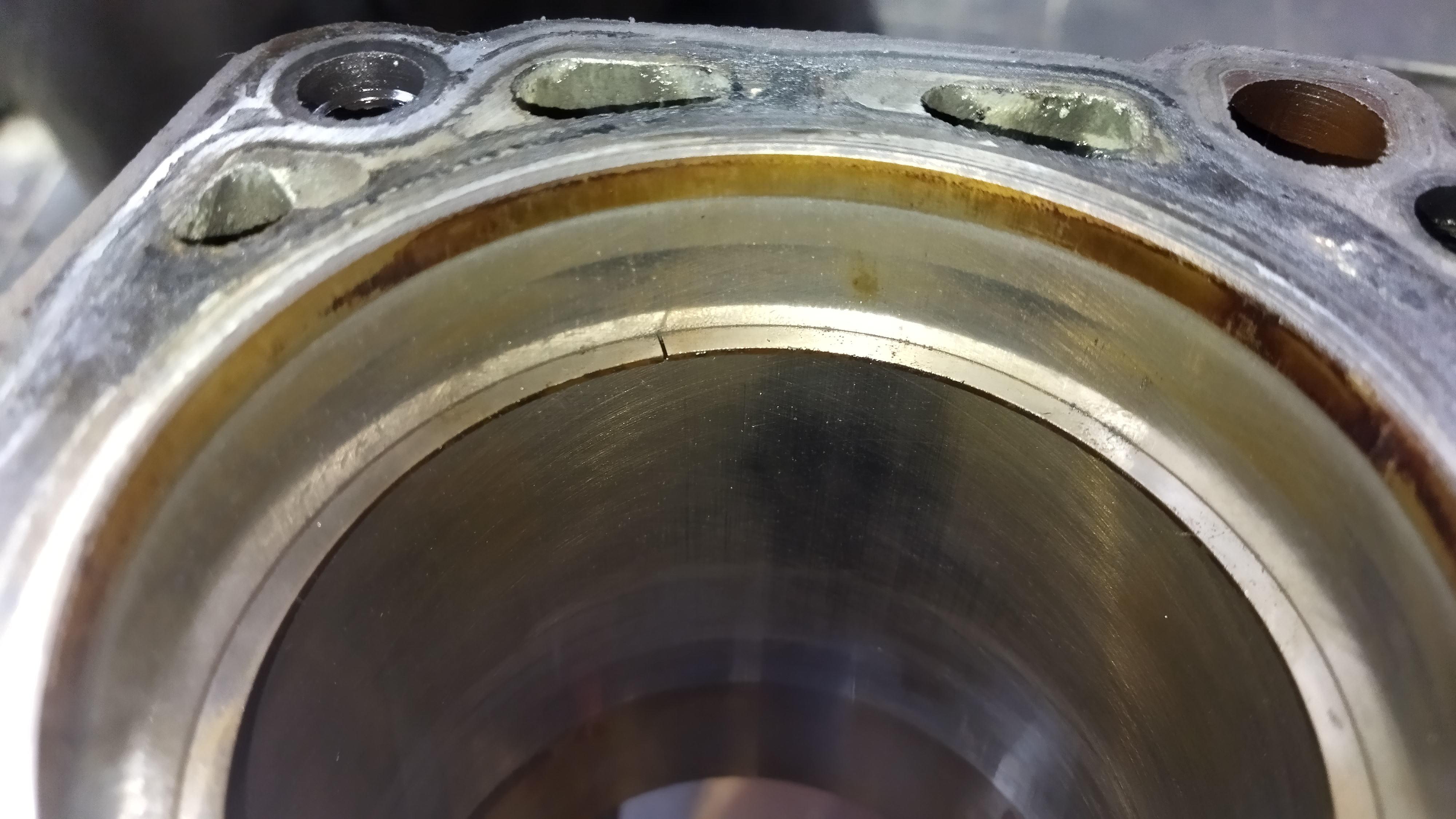

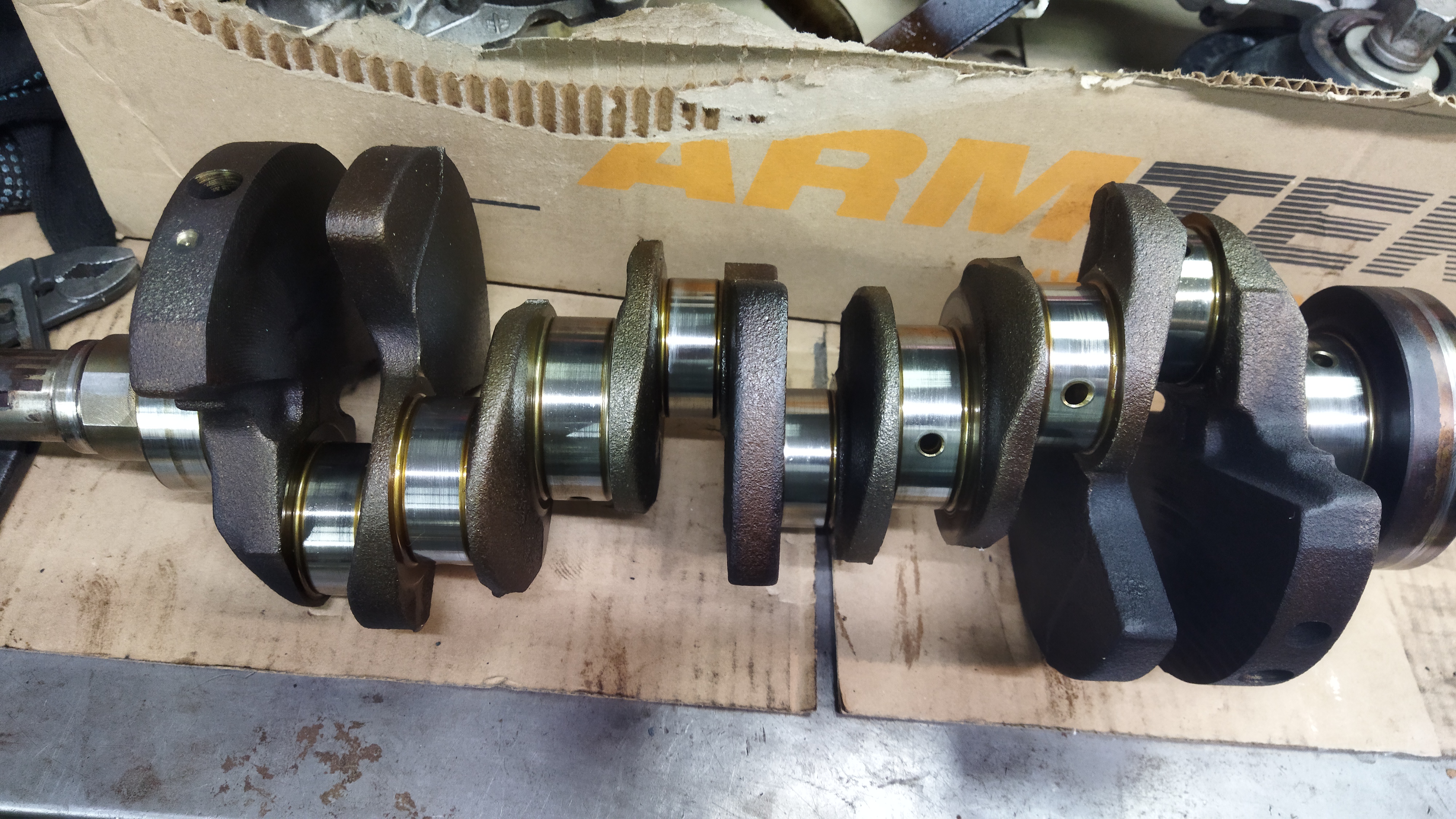

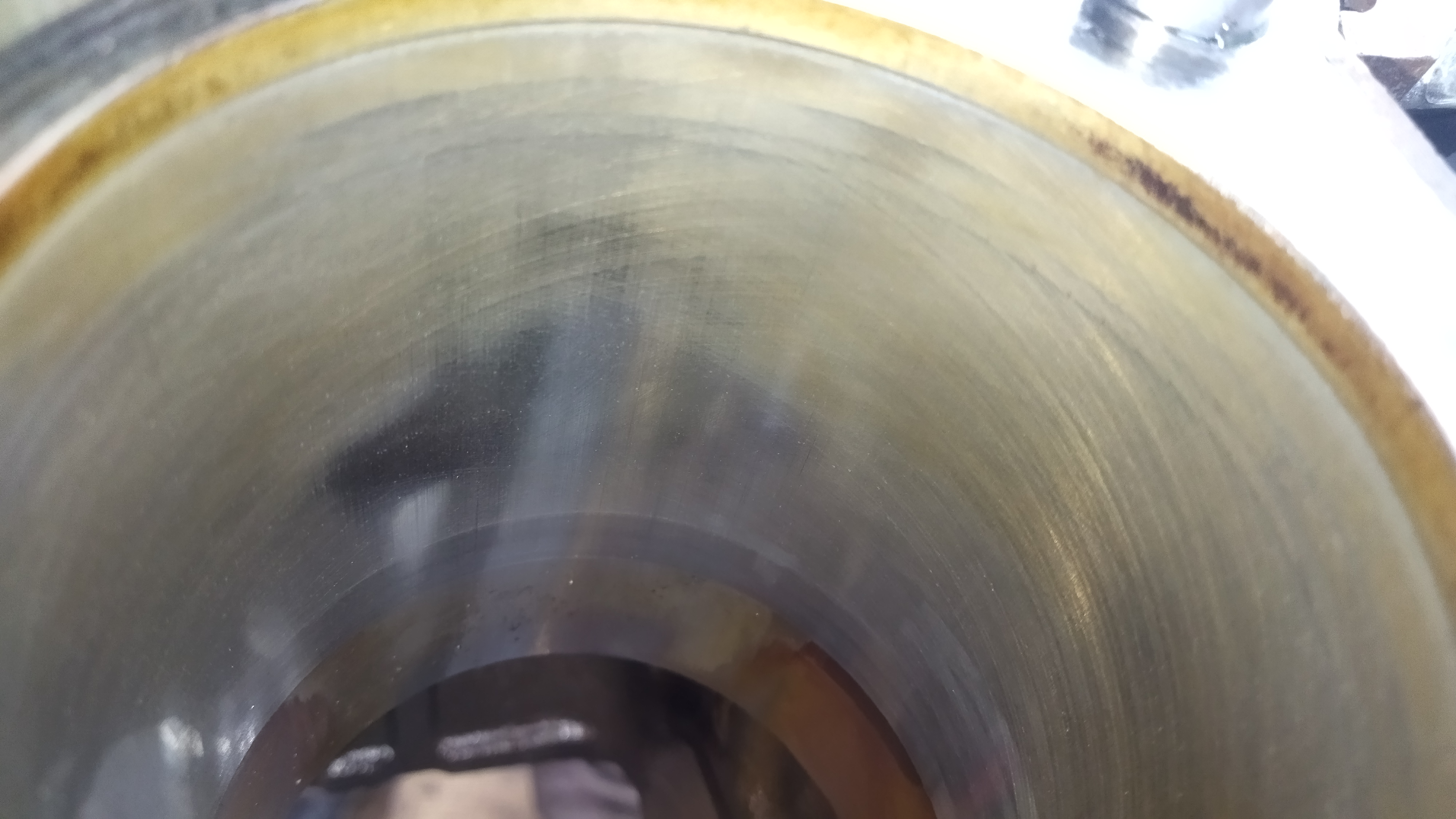

По результатам вскрытия: полируем у КВ места под передний/задний сальник, и первую и последнюю коренные шейки. Полируем место под сальник на правом РВ (Огромное Спасибо Тарасу - левый распред - огонь! :*THUMBS UP*: ) Остальное - просто супер, но вкладыши и кольца - ставим новые. Хон на 90% на месте, есть небольшие "залысины", но на них хон ещё присутствует - оставляем как есть. Кстати, компрессионные почти как новые (в допуске, ближе к новым), из лëгших только одно - маслосъëмное 4го цилиндра. Каналы в этом поршне забиты, остальное - просто помыть :*THUMBS UP*:
