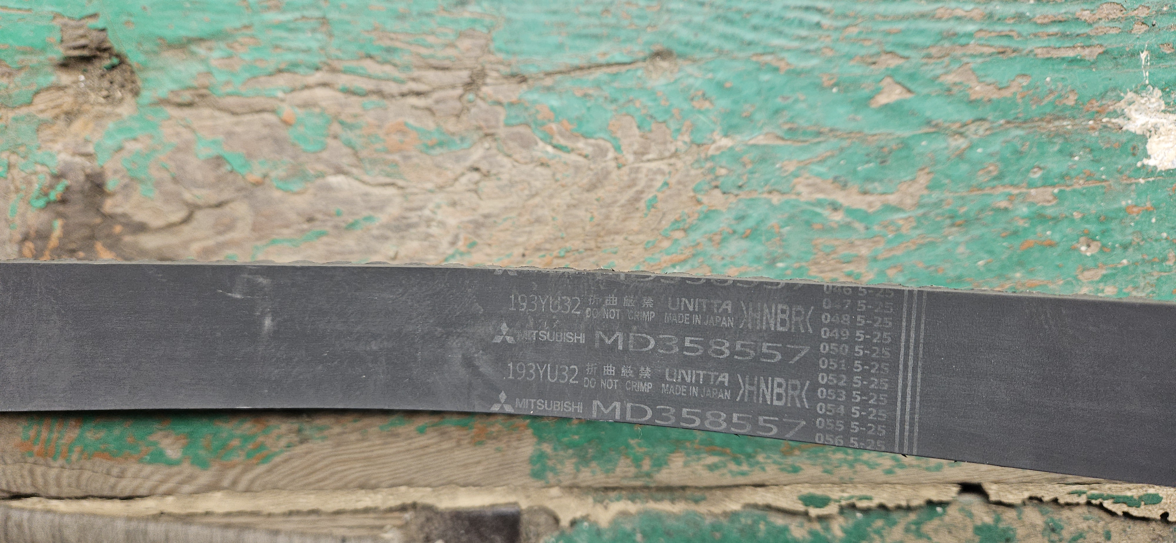

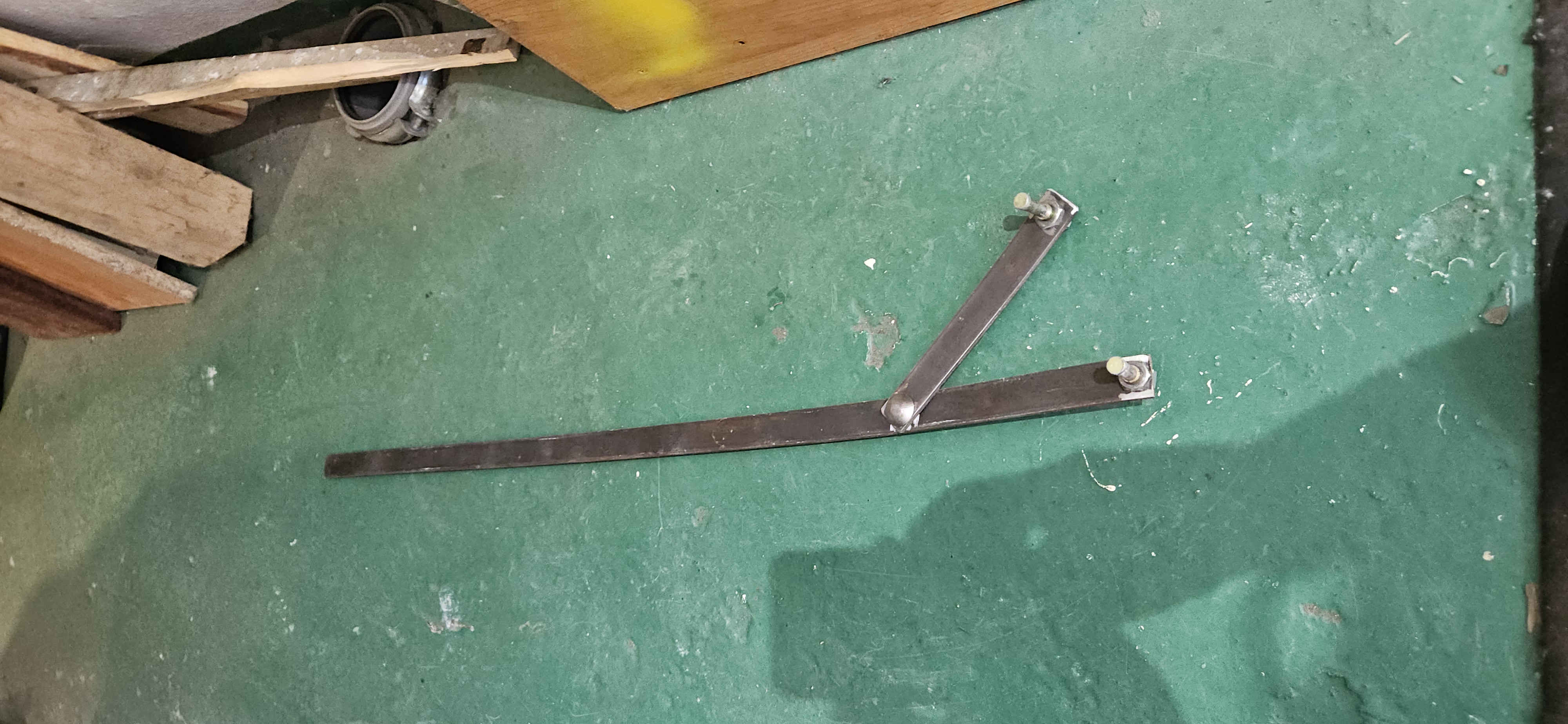

Сегодня полез менять 87т.км пробег 9 лет, там еще краска с буквами родная на ремне, может японец менял, шкив не смог открутить так-бы заменил. Хотел застопорить пластину гидротрансформатора, как на втором пэже делал, а там гребаные экологи нейтрализатор поставили фиг подлезешь. Завтра держатель шкива изготовим.

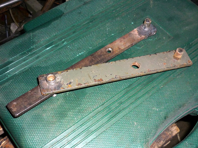

SPD писал(а): 04 авг 2024, 11:07 Завтра держатель шкива изготовим
Да, хорошая и простая штука!
Я вот вчера тоже разбирал и забыл про неё :*WALL*:
Сунул под звёздочку ключ, ремень порвал, потом только вспомнил про держатель ::-D:

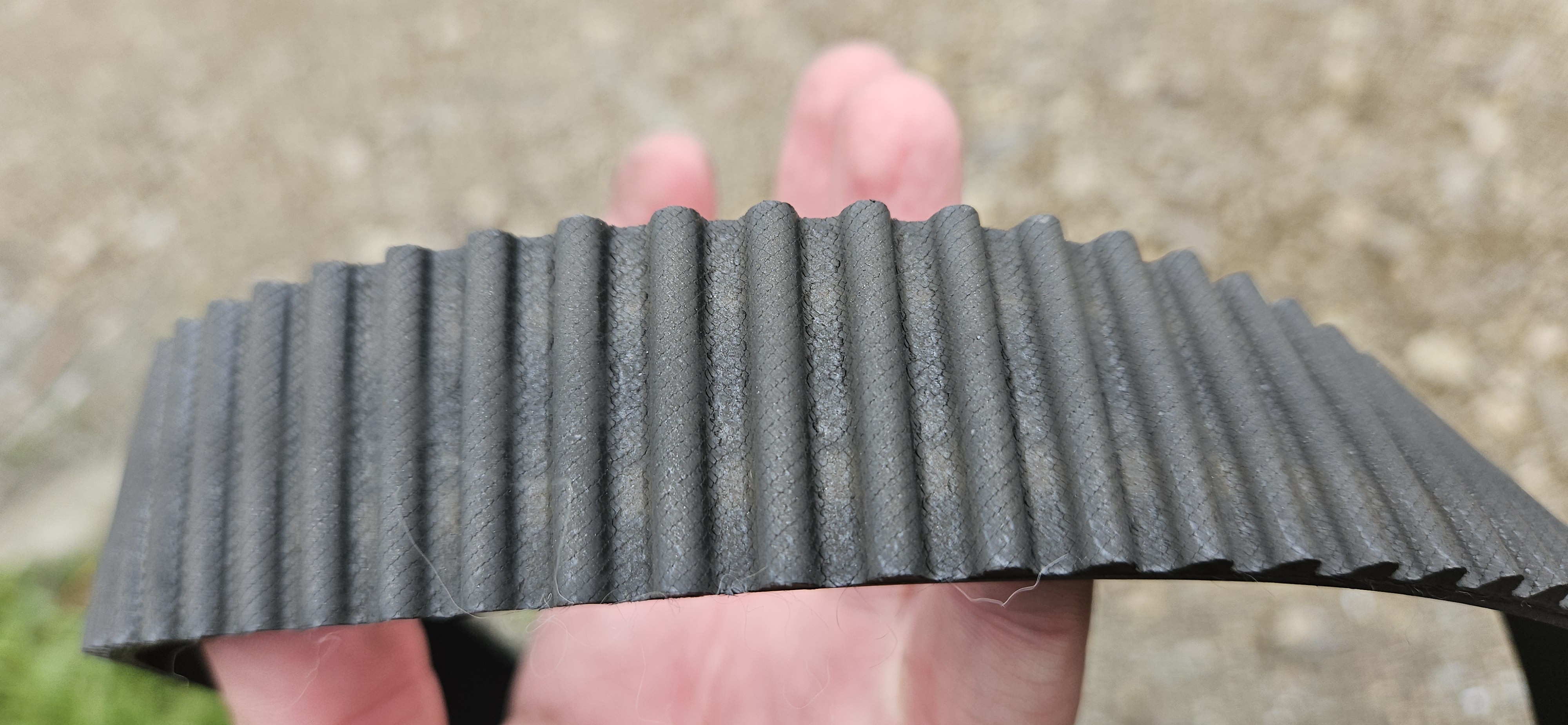

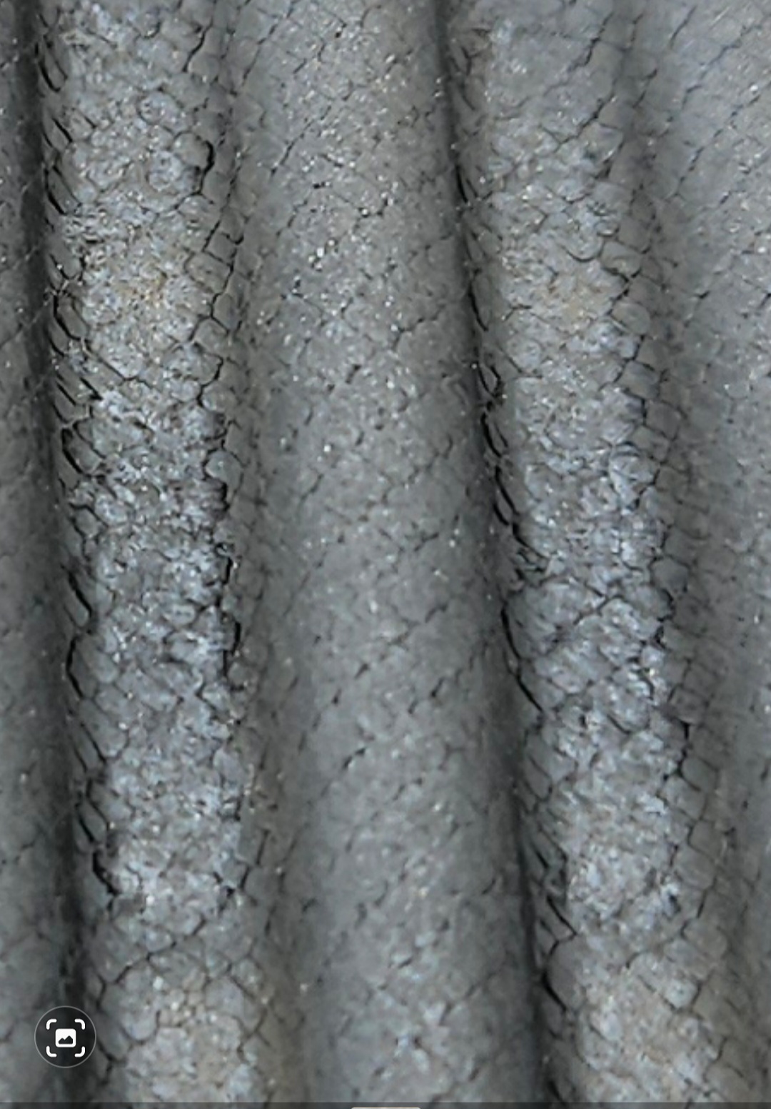

Пробег 88300

SPD,
Не слабоват держатель?
Я делал из 5-ки

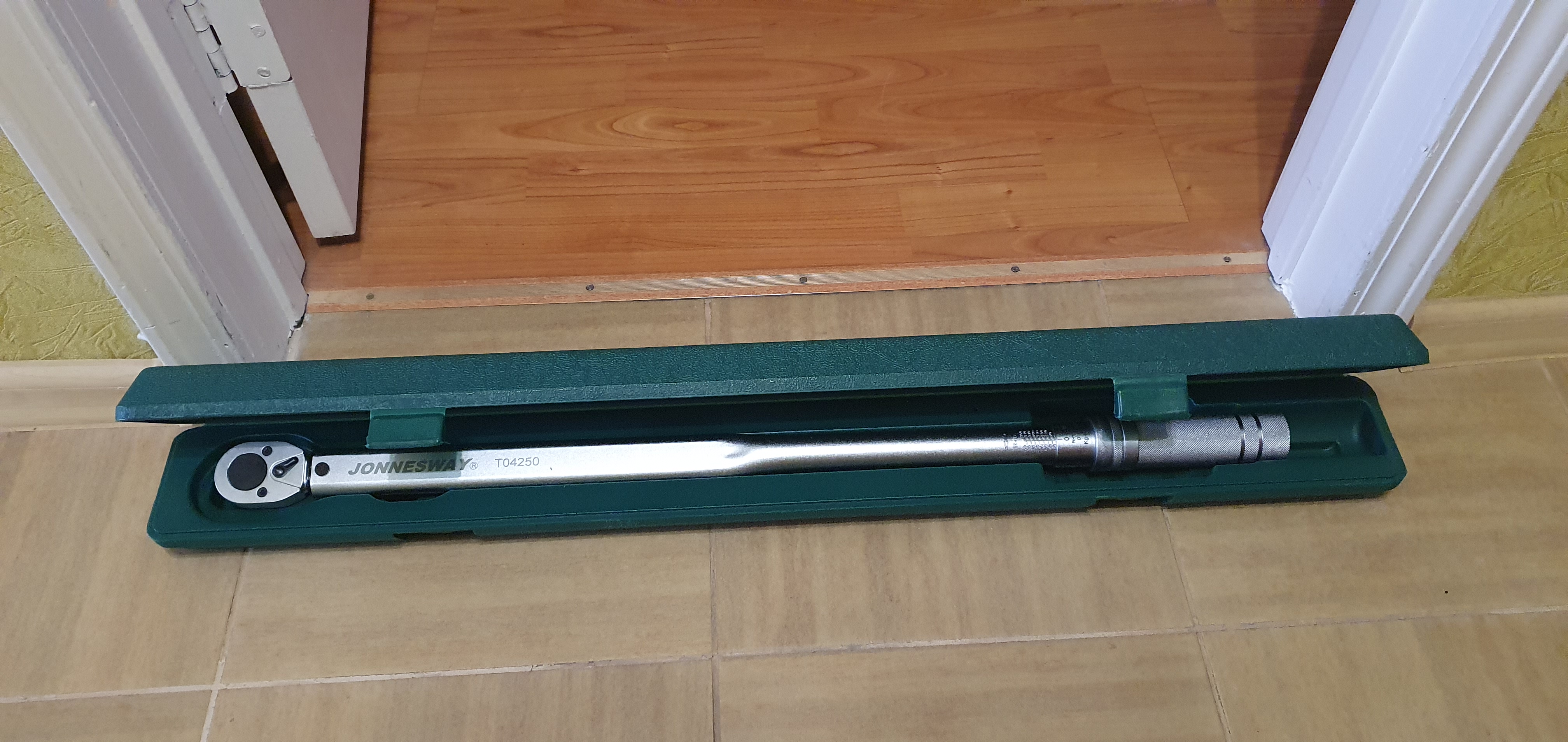

dvm99 писал(а): 10 авг 2024, 10:35 Не слабоват держатель?
нет, нормально
и ключик в самый раз
