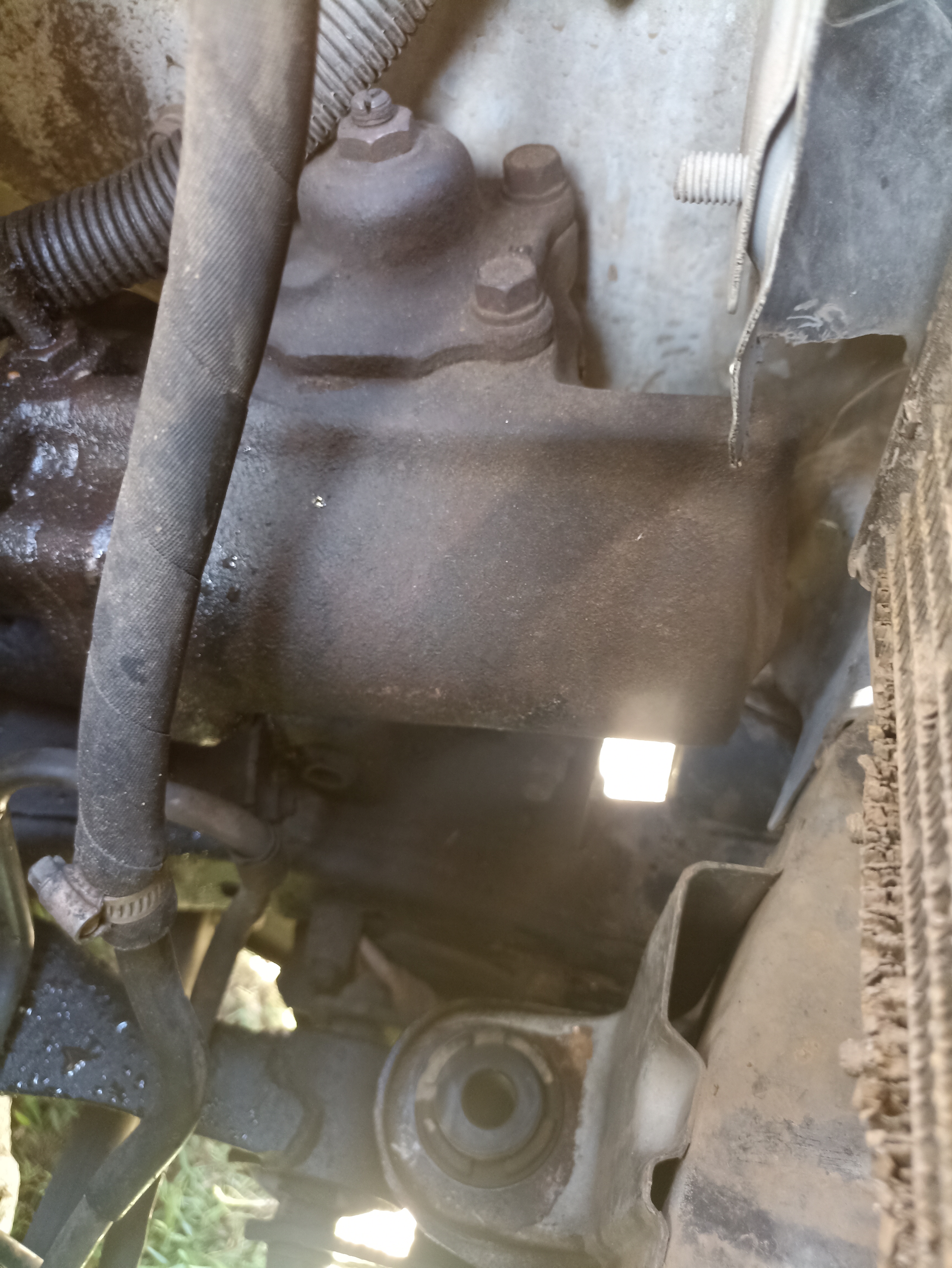

Здравстауйте. Недавно приобрёл п2 дизель 4м40. Начав со стука в рулевой, увидел что редуктор отодвинут на гайках- проставках от рамы. И закреплён на 3-х болтах. При этом редуктор вроде родной. Скажите зачем так сделано, и смысл ?

Пастор писал(а): 06 авг 2024, 16:51 Рама от правого руля
А проставки зачем?

Потому что редуктор от Спорта

Понял. Надо менять редуктор на родной.
Кстати рама не от праворукого. Номер то читается и пробивается как европеец.

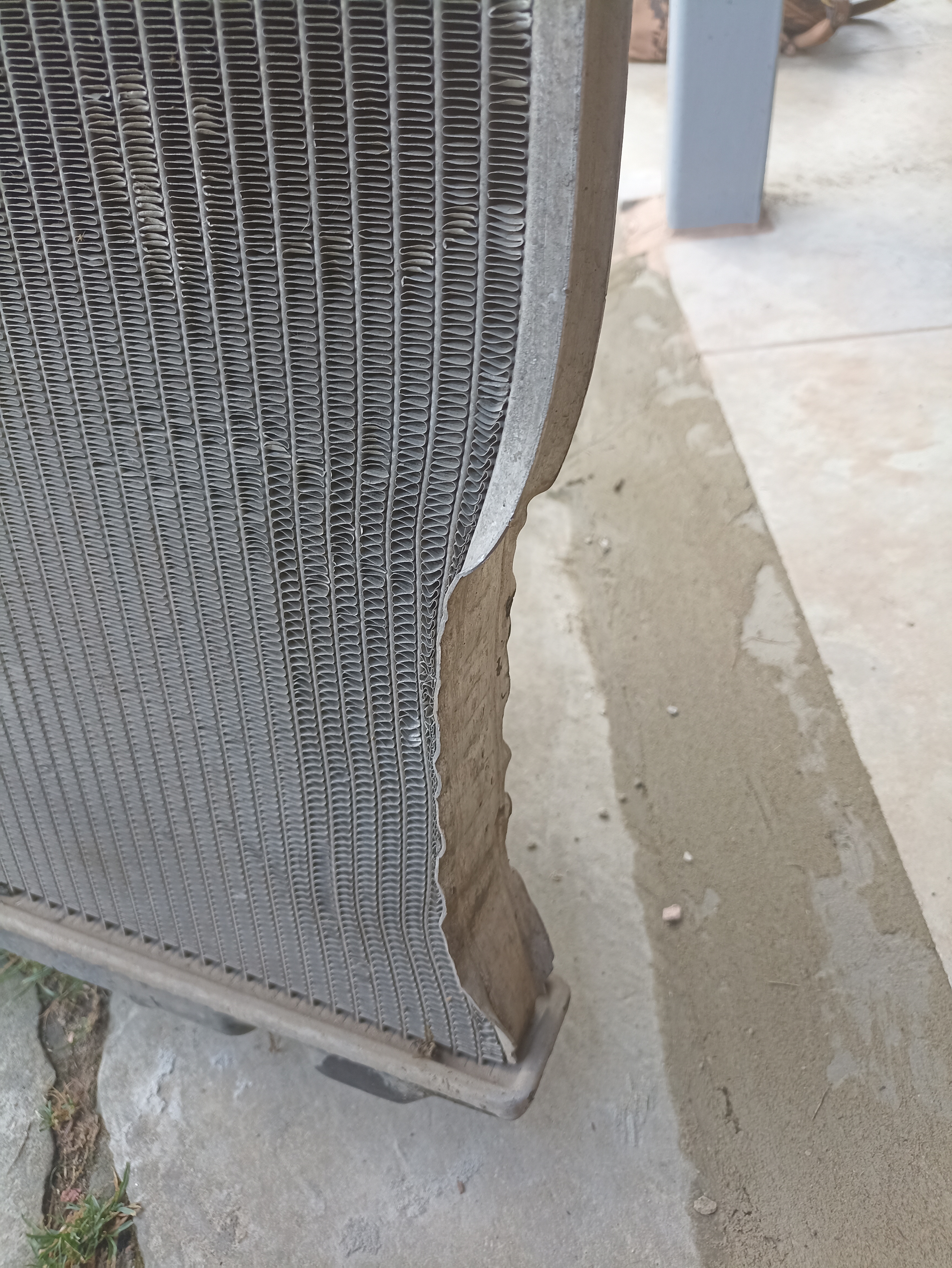

Радиатор кстати был очень интересно установлен🤣

Олег Сочи писал(а): 07 авг 2024, 22:47 Надо менять редуктор на родной.
А зачем? Или есть проблемы?
Живой редуктор найти сложно...

Ну он течёт со стороны карданчика. И почему то снят компрессор кондиционера, видать не влазил. Плюс закреплëн на трёх а не на 4 болтах. Потому думаю поменять на родной.
А от спорта редуктора лучше?

Нет не лучше. просто они свежей. и найти проще ::-D: ставь родной,найдеш
