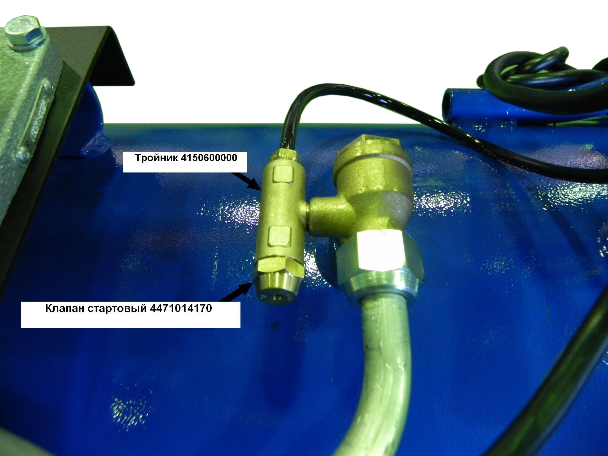

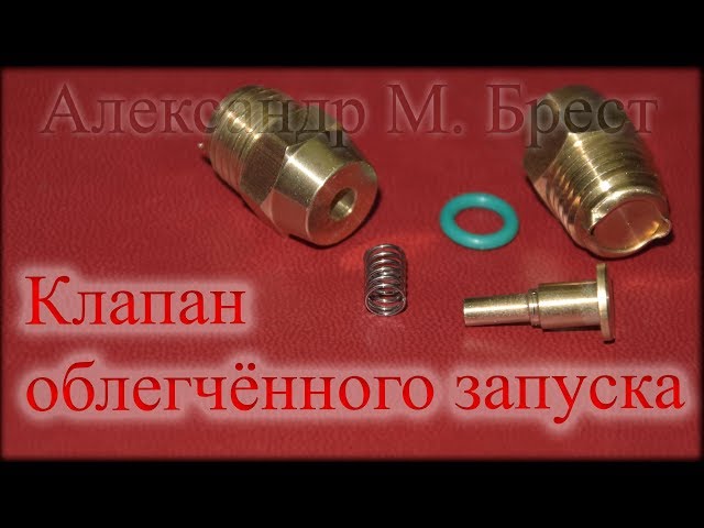

dvm99 писал(а): 12 авг 2024, 20:16 После включения долго шипит, около минуты, давление мизерное, возле 0.
Клапан сброса механический. Нужен для старта, закрывается при давлении 0,5-0,7 в ресивере. Почисть/промой, при необходимости полирни поверхность иглы :*YES*:
P. S. Как правило, установлен в головке цилиндра. Регулируется, но, раз у тебя подобные вопросы - собери после чистки "как был", и не трогай больше ничего из настроек... и ещё напомню: смена масла на этих дохлячках - 50ч. Если налить синтетику 5w30 ( для круглогодичного использования в холодном помещении), то можешь помурыжить и до 90-110ч

Chumahod писал(а): 13 авг 2024, 00:36 P. S. Как правило, установлен в головке цилиндра.
Там, возле цилиндра, вроде ничего нету...
Но есть клапан с колечком возле манометров, держишь за него, и ресивер опорожняется.
Ты про него?

dvm99 писал(а): 13 авг 2024, 12:11 Там, возле цилиндра, вроде ничего нету...
Должен быть обязательно :*YES*:
Настраивается так, чтоб компрессор поработал без нагрузки 5-8сек после старта

Chumahod писал(а): 13 авг 2024, 14:52 Должен быть обязательно
Нету у меня этого клапана.
Вчера поковырялся...
Клапанов у меня всего два, вот они:
Тот, что сверху- предохранительный, нижний- перепускной.
Верхний был хорошо засран, видимо по этому и стравливал...
А по поводу шипения, это я уже гоняю ::-D:
Видимо когда ресивер полностью опорожнен, на начальном этапе работы пока воздух сжат не сильно, объёмы воздуха от каждого такта поршня довольно большие. Поэтому и шипит перепускной клапан в такт кшм.
Как только давление подрастает, эти объёмы уменьшаются, и шум работы клапана сильно уменьшается.
