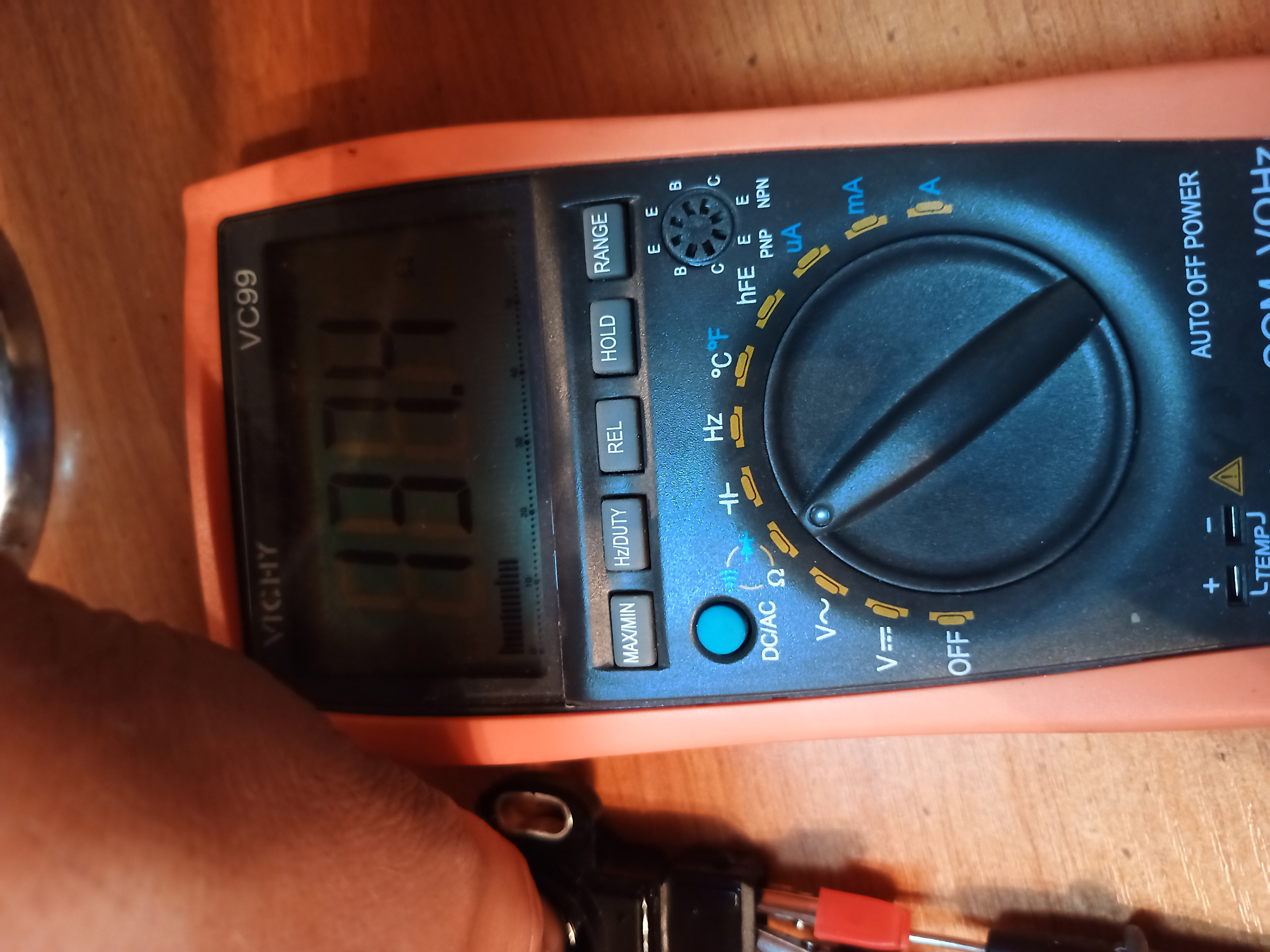

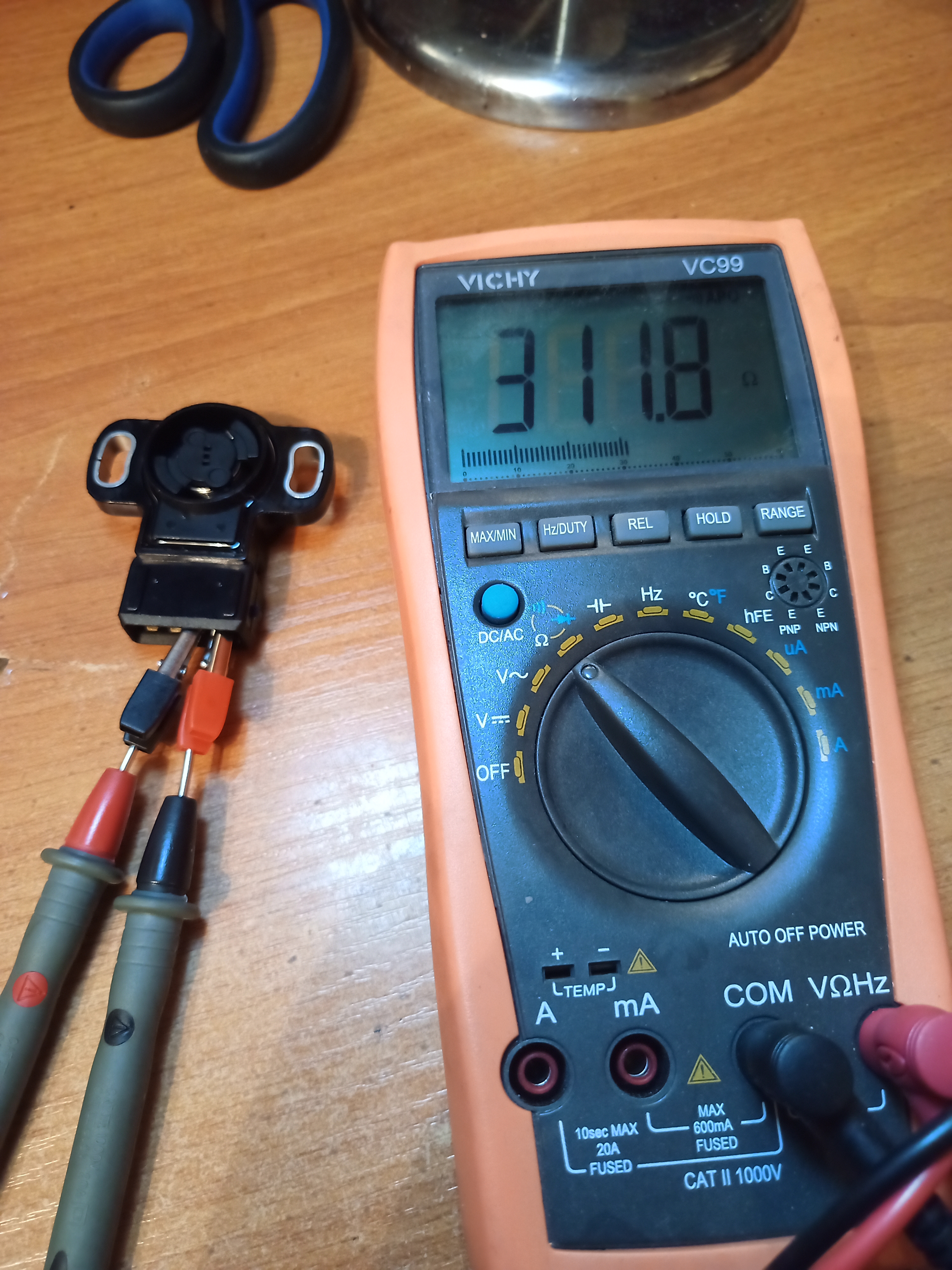

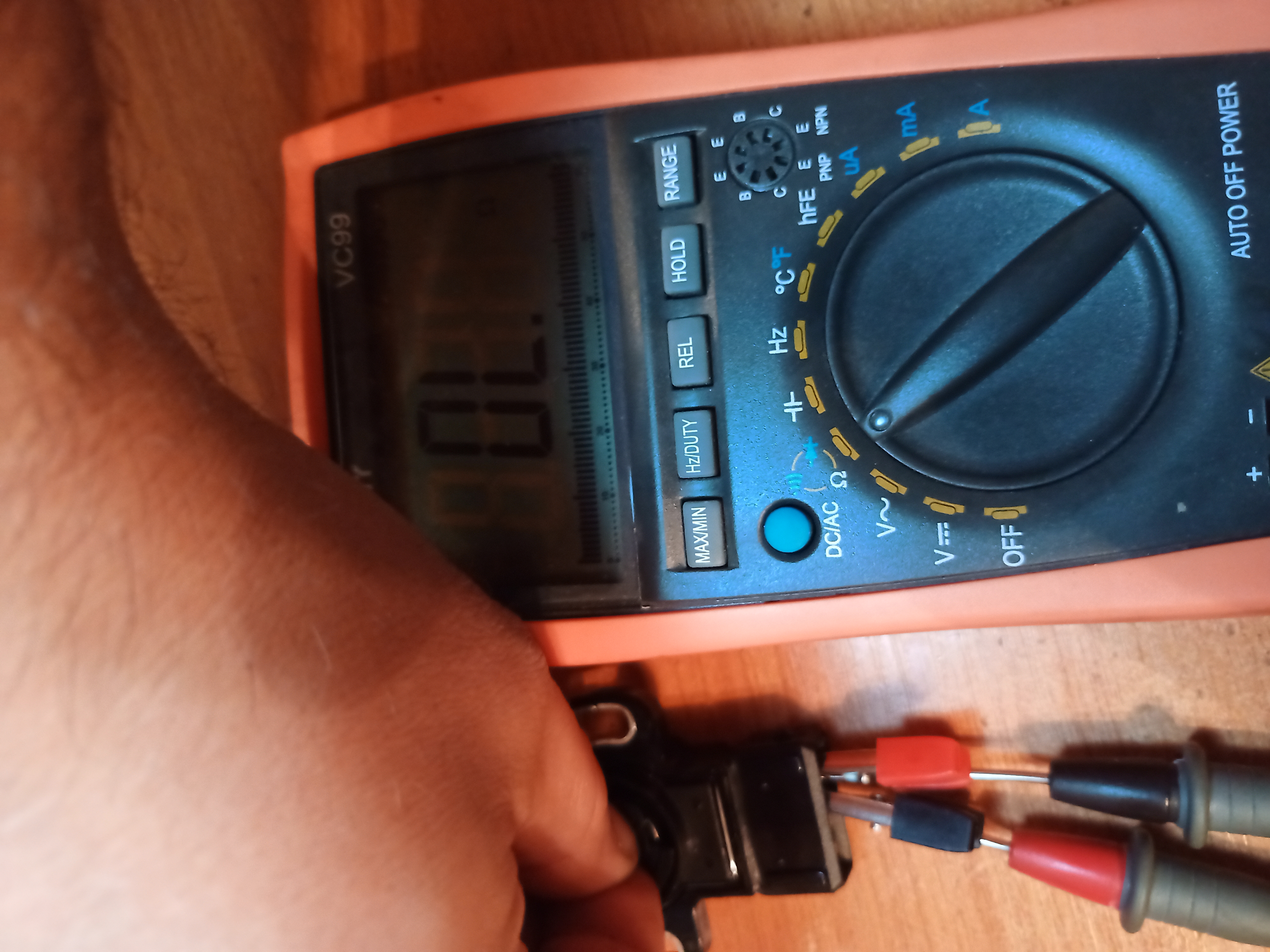

Все началось с пропусков зажигания и нестабильных холостых оборотов. Поменял РХХ,свечи, провода. Стало намного лучше, но все равно с холостыми не так как было. Решил проверить ДПДЗ, стоит оригинал, покупал новый году в 2013. Посмотрел как настраивать тестером, выставил 0,6в, но везде пишут, что при закрытом положении заслонки между 1 и 2 контактом должно быть КЗ, а у меня показывает сопротивление, точно не помню какое.
Так же если смотреть ЕЛМ сканером, то положение дз при отпущенной педали газа показывает не всегда 0%, а плавает от 0 до 3%. Посмотрел цену на новый оригинал, охерел от цен..... Купил на Али Китайщину, отзывы вроде хорошие, народ пишет, что на Монтерах работает. Прозвонил 1 и 2 контакты и опять нет КЗ. При повороте сопротивление уменьшается а потом размыкается контакт.Кто подскажет, это датчик не годный или так и должно быть и дело не в ДПДЗ?
