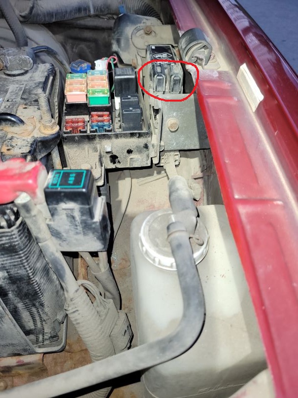

4. Обнюхивая вокруг сирены - нашел сгоревший предохранитель в подкапотном (там маленькая коробочка у левого крыла, где два предохранителя - если получится залить фотку, то обвел красным). Поменял. Все остальное цело.
