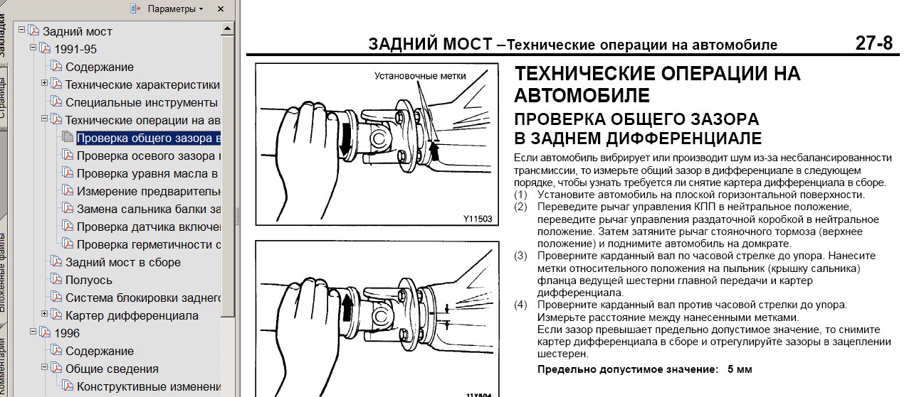

Ylzik писал(а): 14 авг 2024, 13:25 , если газ отпустить пропадает.
Проверь по мануалу люфты
