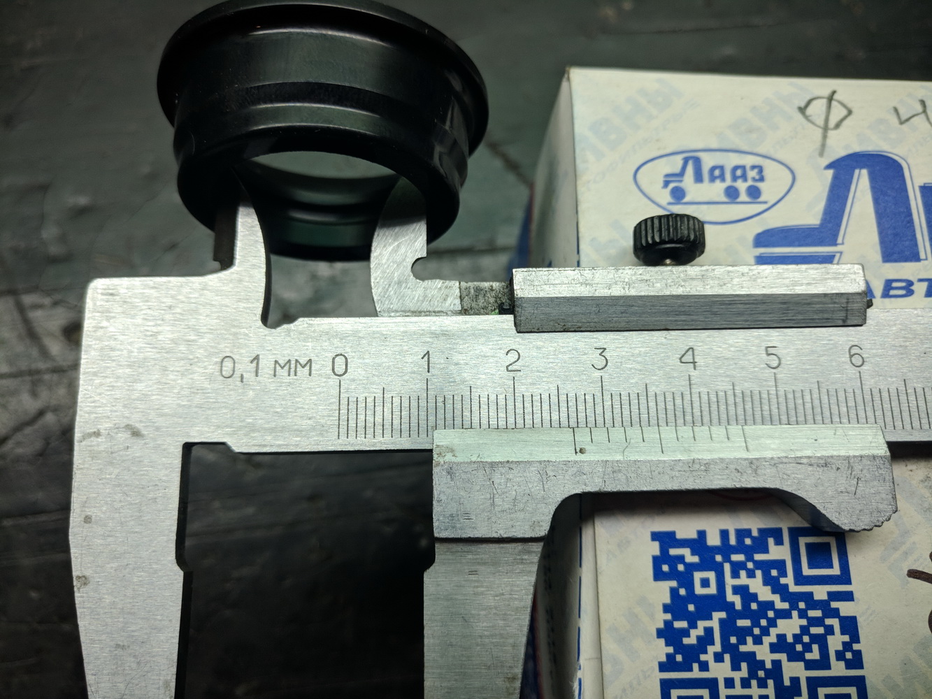

Добрый день! Чтобы не создавать тему, напишу здесь, к тому же работы проводили по причине расхода масла.
Меняли маслосъёмные колпачки, прокладки крышек и свечных колодцев. Заказывал всё оригинал.
Новые сальники свечных колодцев практически не держатся на месте.
Заказывал оригинал - MD198128, на сальниках надписи NOK (он делает для Мицу) и цифры 25 х 43 х 16, я так понял это размер. Измерил посадочное место сальника - 26,5 мм. Подскажите какой размер колодца должен быть и какой размер сальника?

Судя по фото, и по источникам, сальники колодцев у Вас оригинал. :*YES*:
https://kontrafakta.net/blog/poddelka_a ... itsubishi/
Имхо, я бы на своём авто не парился - ставьте спокойно.
Размеры Вам вряд ли кто тут подскажет, бо никто не заморачивался никогда...
P.S. На Вашем фото этикетки присутствуют как минимум 3 признака защиты от подделки. Фото пакета и его запайка не видны. Фото сальников немного невнятное. Буквы и цифры на оригинале должны быть тонкими и чёткими, края литья без раковин и облоя, глянцевые

Chumahod писал(а): 05 ноя 2024, 23:39 Фото сальников немного невнятное. Буквы и цифры на оригинале должны быть тонкими и чёткими, края литья без раковин и облоя, глянцевые
Фото сжал. Вот оригинальное.

Tranzit писал(а): 06 ноя 2024, 23:10 Фото сжал. Вот оригинальное.
Посмотрел. Вопросов стало ещё больше... ::-D:
Такое ощущение, что слева подделка, а справа оригинал. Имхо, фото явно не удачное. Может, ракурс такой, но в данном случае мне кажется, что на фото детали разных производителей...
P.S. Повторюсь: слева - подделка, справа - оригинал...
P.P.S. Это точно из одной упаковки? Как она была запаяна?

Chumahod писал(а): 07 ноя 2024, 00:38 Такое ощущение, что слева подделка, а справа оригинал.
Кстати да, я тоже сейчас внимательно посмотрел, слева шрифт толще и покоцанный какой-то, а справа тонкий и чёткий. Несколько штук измерил штангелем, посадочное место - 26,2 - 26,5 мм.
Мне позвонил моторист и сказал, что новые сальники не сидят плотно на колодцах, "болтаются". Поэтому решено было оставить старые, которые я брал в том же магазине полгода назад. И тоже был NOK. Но я их тогда внимательно не рассматривал.
Каждый сальник был упакован в отдельный пакет, сзади пакета была наклейка
Это от колпачков, на сальниках такая же была - Шате-М.
Фото резинок сделать не могу, вчера отправил посылку в магазин. Обещали разобраться.
