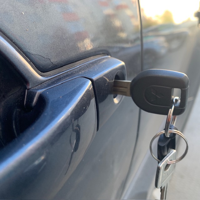

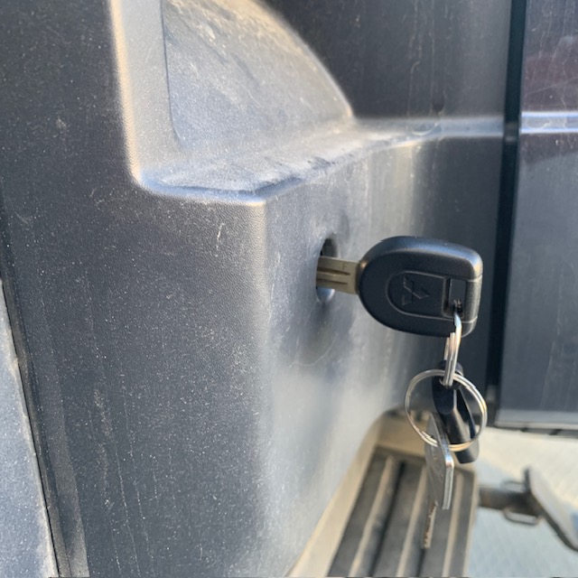

Здравствуйте,проблема такая: одновременно перестал поворачиваться ключ в замке двери и багажника. С сигналки все работает без проблем, открывает и закрывает все двери. Есть непонятный нюанс- при севшем аккумуляторе все осталось закрытым. Если кто сталкивался, буду признателен за Советы, Паджеро 2007, 3.8.

Замком пользовались. Новое вводное-ключ не до упора вставляется в замок двери и двери багажника,1 см примерно не доходит до упора.

Нарки и пр отпадают, авто стоит под камерой. Вдехой заливал на сутки. На одинаковое расстояние не входит и в замке двери багажника. Если система по кругу идет ,как будто смещение где-то. Вскрою водительскую дверь, если не найду, поеду сдаваться к спецам(

Случилось эта.... Одномоментно. Могла вторая личинка, закиснуть одновременно с первой? Ключём пользовались. Там баллон ВД влит. Два дня ждал. Ни как. Аж интересно)

Новое вводное, хотя не легче) это стандартная глубина вхождения ключа, в обе личинки, проверено на других авто. Вскрывать смысла нет, видимо сдаваться придется.
