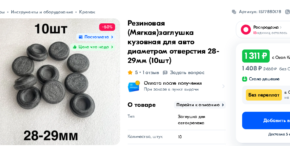

В Спорте 1 - 29 мм
Проверено.
Проверено.

За 1300р за эту шнягу это перебор.

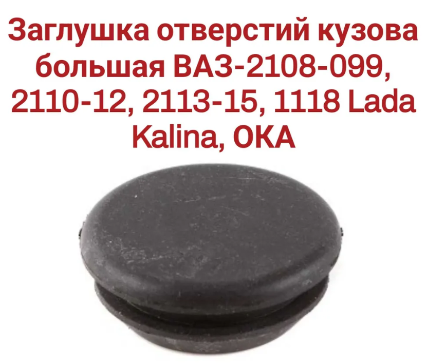

Процесс идет отчет скоро.
Заказал вазовские вазовские будем смотреть как что.

Купил такие - по размерам подходят - в субботу примерю, отпишу.

Они самые.

Подошли на ура.
А вот есть ли продолговатые заглушки ? Которые могут подойти нам ?
Их там две штуки.
Их там две штуки.
