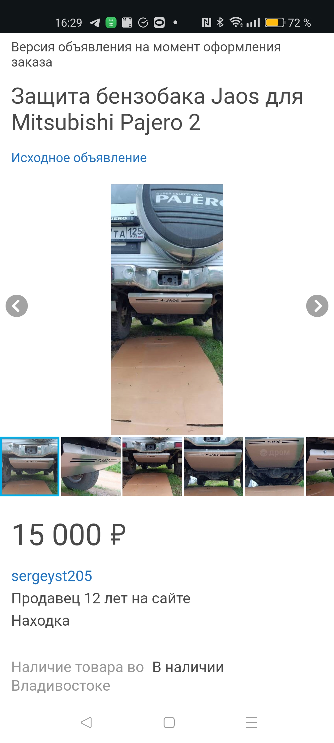

на фарпосте есть экземпляры , но не понятно новодел или оригинал , если и новодел , то очень и очень похож

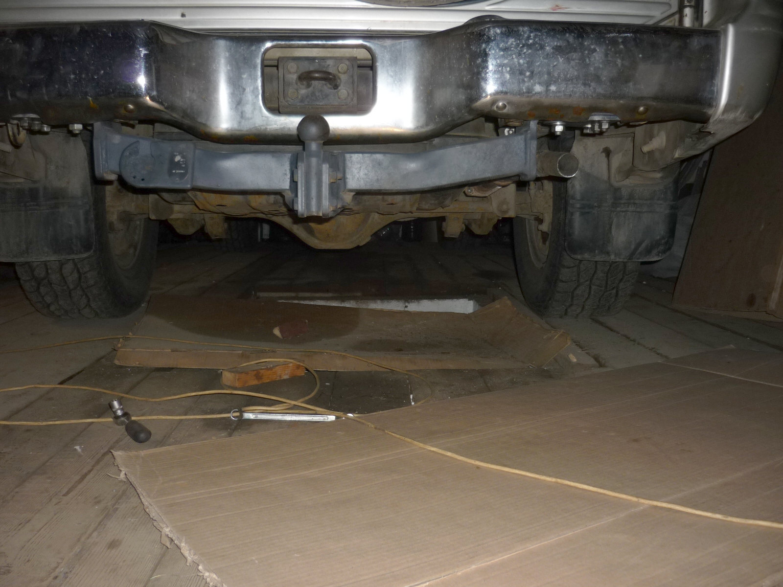

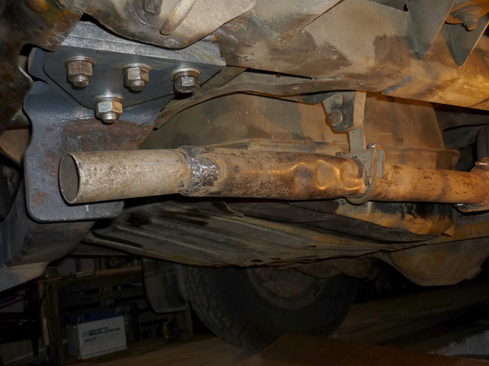

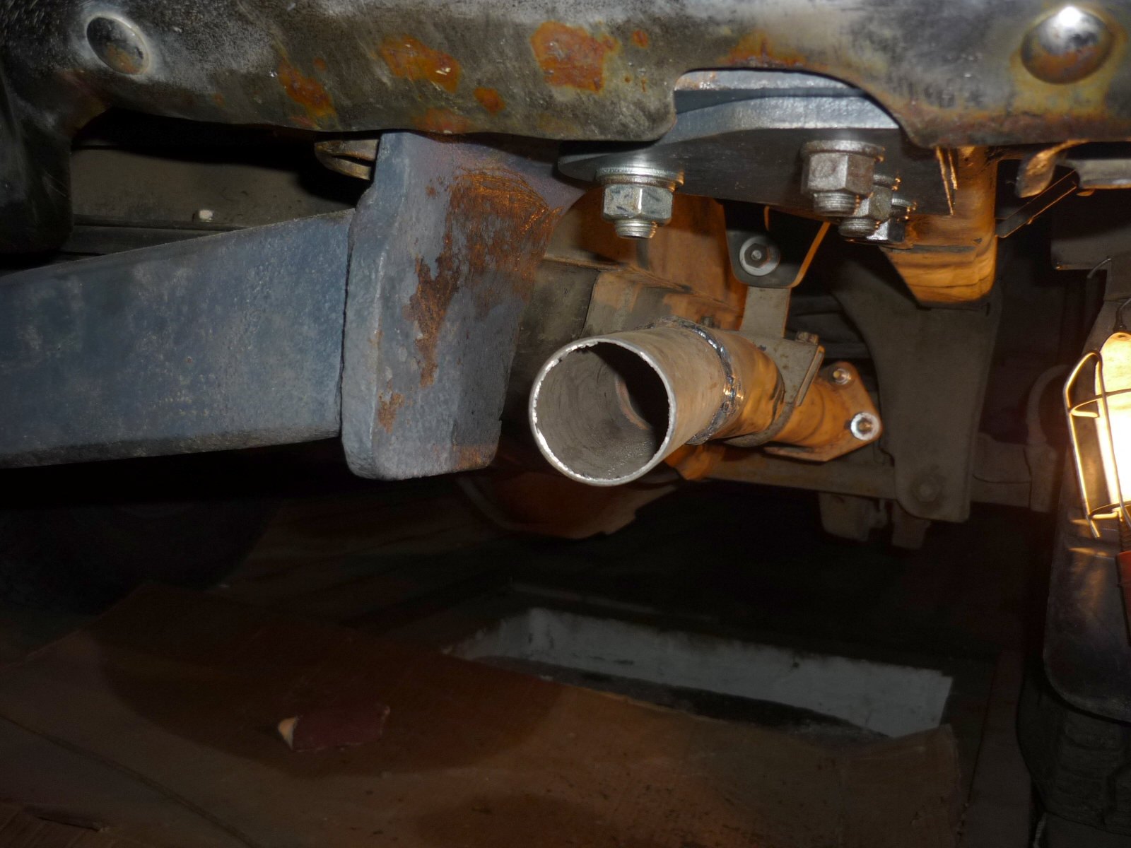

хакас И я,

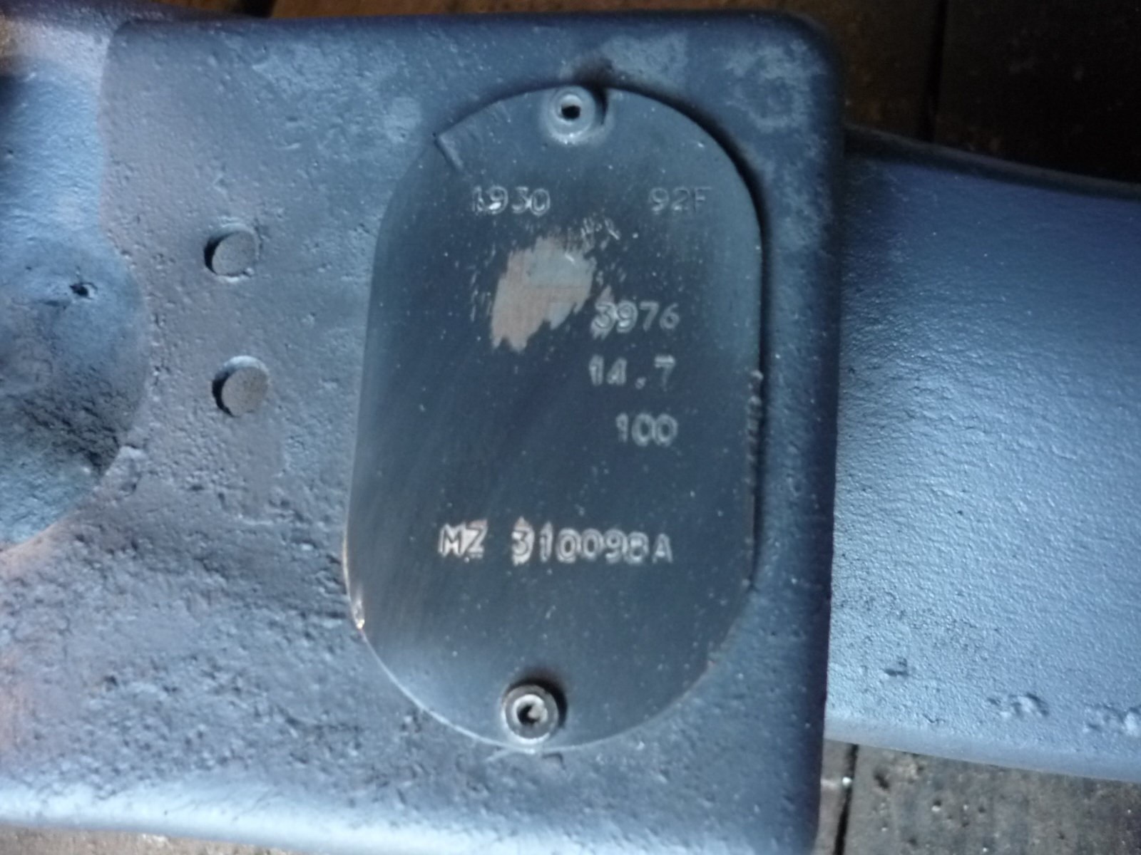

Вместо такой защиты (не верю, что её не прогнёт) поставь лучше вот такой штатный фаркоп Его номер: Я поставил и не нарадуюсь!
Раньше либо бампер гнул, либо бак мял, либо глину/торф из бампера выковыривал по ведру.
Бампер в П2 работает как плуг, т.е. загребает под себя и мешает ходу.
Сейчас же, хоть задний свес уменьшился, но проходимость улучшилась, т.к. машина садится на фаркоп и проезжает на нём как "на лыже", а заодно и принимая на себя все удары.
У меня и прицепа-то нет
А фаркоп есть! Единственное, если его использовать ещё и по назначению,
Нужно кронштейн розетки переносить, т.к. гнёт его в помпасах.

Доброго времени суток! Фаркоп и правда очень железный. Но есть нюансик, у нас в регионе за них, ежели не вписан в ПТС, могут регистрацию приостановить, а вот как бы это бредово не звучало, в штатное место (вместо буксировочной проушины) ставишь фаркоп и всё гуд, у гаишников вопросов нет.

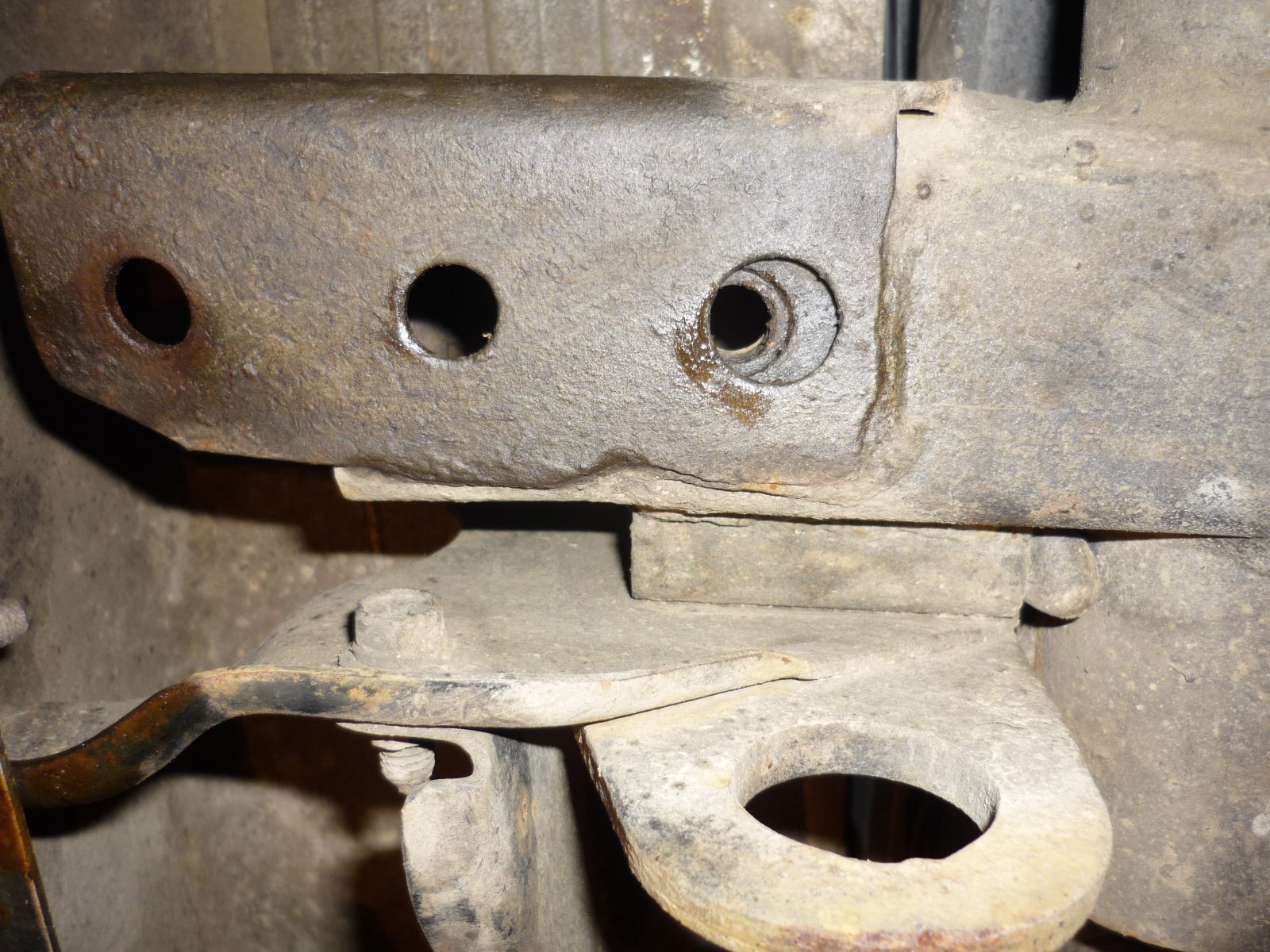

Всё верно пишешь.
Есть штатные фаркопы вместо проушины, поэтому и не докапываются.
Но и мой тоже штатный!
В раме есть отверстия и резьбы под него.
Посмотри у себя.
