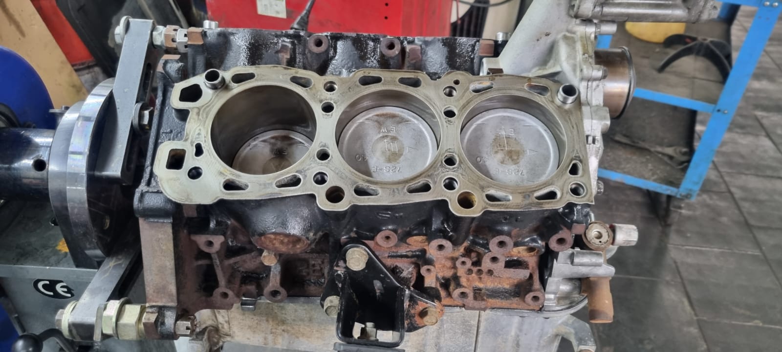

Поверь, они давно уже дубовые, шо пипец! И ставь лучше оригу, не жадничай...Sergeyipolkan писал(а): ↑31 авг 2024, 10:01 Посоветовали мастера, он говорит что замена колпачков это двояко.
Крайне желательно во время замены бУхнуть раскоксовку в цилинры - будешь сильно удивлëн результатом
P. S. И эта, за мастером своим посоветованным приглядывай...

Сечас гляну эндоскопом, цилиндры, будет ясно если хон есть то однозначно сальники клапанов, но а если хонамнет и сильно изношено, то капец. Спасибо за советы это мнение для меня важно.

Да есть там хон, можешь не лазить! Чуть залысины будут по любому, но они 100% ещё с хоном!Sergeyipolkan писал(а): ↑31 авг 2024, 15:55 Сечас гляну эндоскопом, цилиндры, будет ясно если хон есть то однозначно сальники клапанов, но а если хонамнет и сильно изношено, то капец. Спасибо за советы это мнение для меня важно.
Кольца если легли, так хон не причëм здесь. Кокс почистить надо по любому.
Во вложений мой пару недель назад. На фото не очень выглядит, но страшного ничего по факту нет. Пробег в подписи. Закоксовано было только маслосëмное на 4м цилиндре, остальное как новое

Как всегда, лавр. Очень действенная штука. Если хочется извращаться - ищи сам)))Sergeyipolkan писал(а): ↑31 авг 2024, 20:25 Вижу двс снят. Чем можно раскоксовать не разбирая двигло
