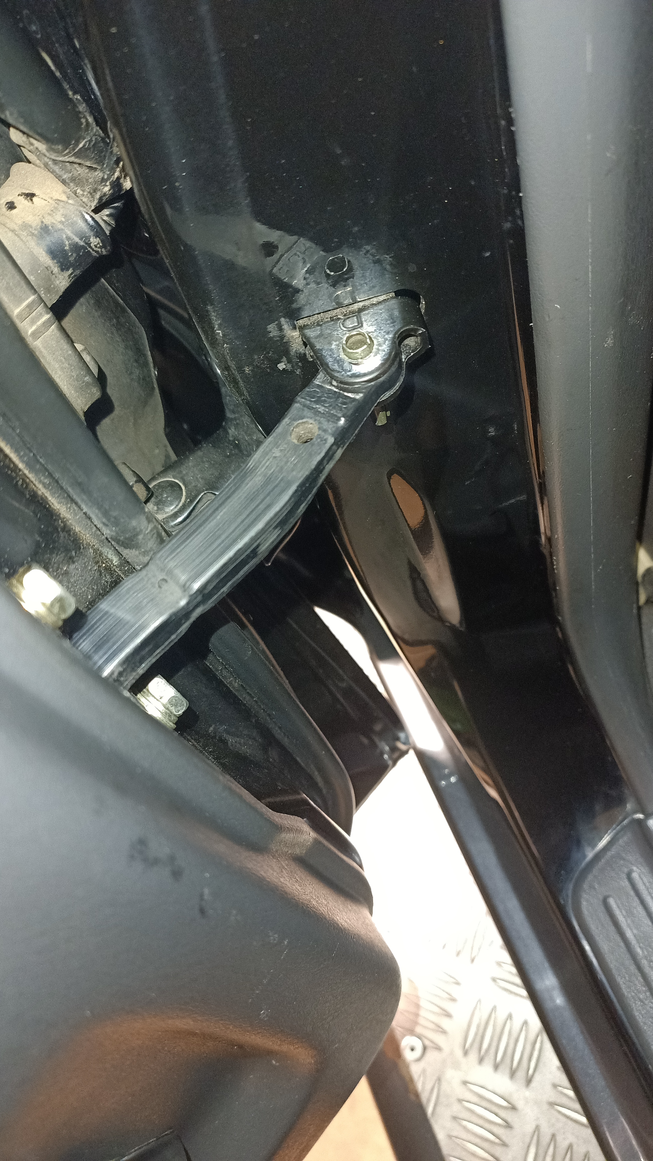

Обратил внимание, что если машина стоит даже под небольшим продольном наклоне, то салонные двери не держатся в открытом положении, сами закрываются под своей тяжестью. Если машина стоит ровно, то все нормально. Если конечно ветра нет :) Чего там надо подкрутить или поменять, чтобы двери держались открытыми?

andyreal писал(а): 15 сен 2024, 20:35 Чего там надо подкрутить или поменять, чтобы двери держались открытыми?
Резинки в ограничителях открытия дверей.

Сообщение andyreal »
А двери надо разбирать, чтобы эти пластинки поменять? Или все снаружи вытаскивается?

andyreal писал(а): 16 сен 2024, 09:31 А двери надо разбирать, чтобы эти пластинки поменять? Или все снаружи вытаскивается?
Не ленись, разбирай) По другому всё равно не добраться )) Заодно антикорчиком пройдёшься внутри и замки помажешь. :*YES*:
Разбирай двери, вынимай и разбирай стопор. Не сложно там.

Тебе динамик снять надо, ограничитель за ним.

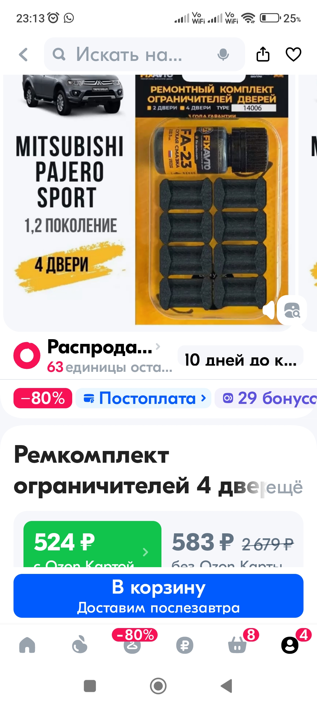

Заказал ремкомплект подороже, на выходных поставлю. Вопрос: а чем сам ограничитель смазывать? В ремкомплектах похоже графитка идет у всех, а с завода что-то густо-белое было. Какая-то силиконовая или что? Не нашел ответа в инете.

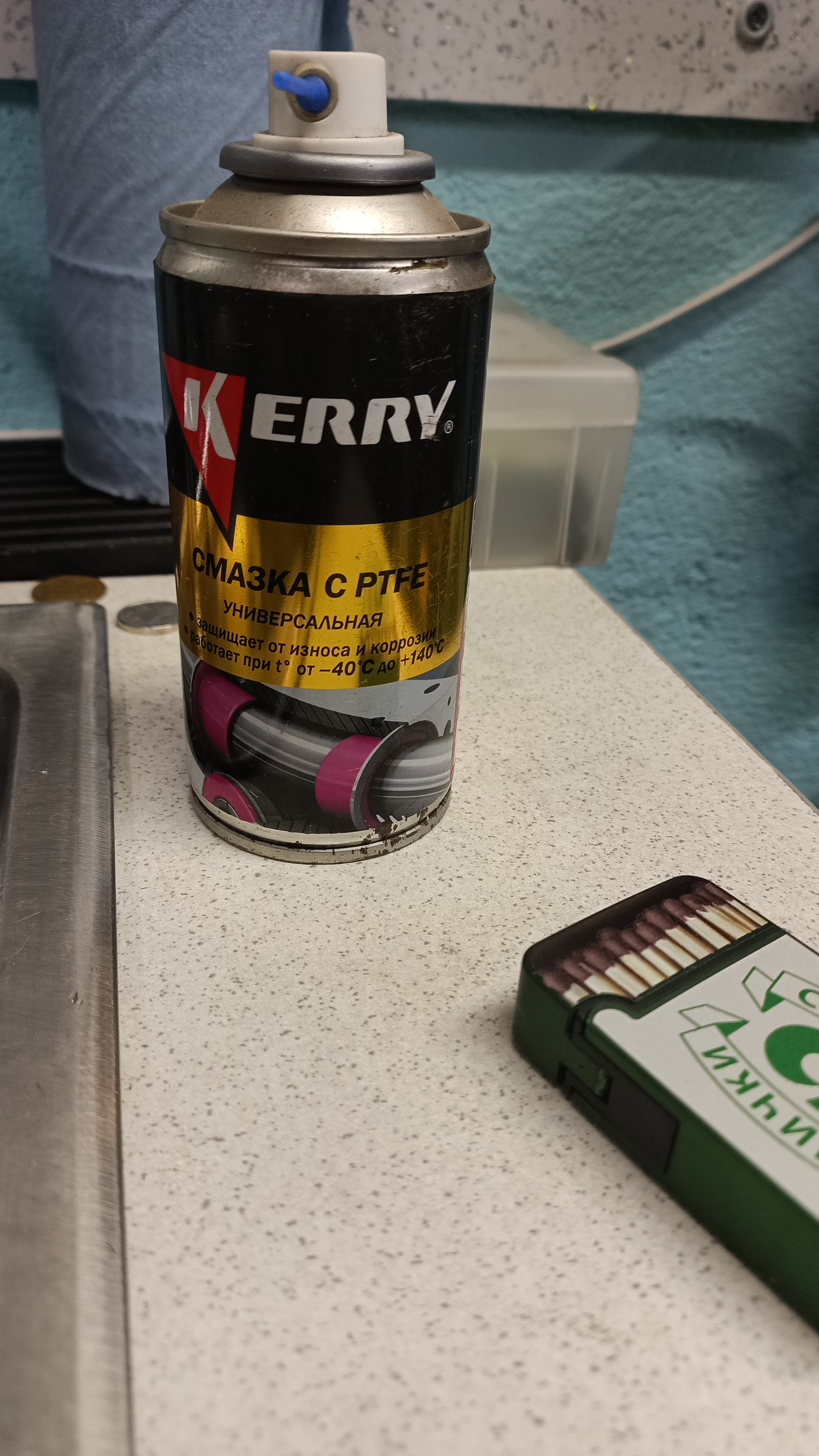

Подниму... Ремкомплект от Univex поставил. На 3 двери нанес их родную смазку, видимо RN-613, на последнюю не хватило и нанес пшикалку универсальную. Родная сухая-пресухая, не родная чуть липкая. Думал высохнет, но нет. Двери с сухой смазкой открываются туго, а с приходом зимы вообще еле-еле с большим усилием. Купил другую сухую смазку с тефлоном, поменял унивексовскую, стал капельку лучше, но все равно двери с сухой смазкой очень туго открываются. Что я не так сделал? На другой машине недавно был у дилера, так они ограничители дверей густо густо обмазали чем-то типа силиконовой смазки. Толстый липкий слой. Добро пожаловать пыль и абразив. Но с пеной у рта утверждали, что это строго по рекомендации уже ушедшего от нас производителя. И двери теперь там как пушинка летают, только успевай удерживать :)

andyreal писал(а): 15 дек 2024, 16:47Подниму...
Я их смазкой вобще не смог воспользоваться - напрочь застывшая субстанция в пробирке... :*SCRATCH*: Забил, т.е. брызнул довольно обильно PTFE не дорогую из баллона, излишки через несколько дней вытер. Всё гуд, усилие на дверях меня полностью устраивает, двери фиксируются как у молодого, липкого ничего нет.

Во! Именно такую я пшикал на одну дверь. Но не вытирал потом. При пальпации чувствуется липковатость. Чем же на заводе мажут, что и не липко и не тяжело?

andyreal писал(а): 15 дек 2024, 20:07 Чем же на заводе мажут, что и не липко и не тяжело?
"Белая грязеотталкивающая". Универсальная, надо её прям совсем чуть. Аналогов много, мне нравится ликви моли.
