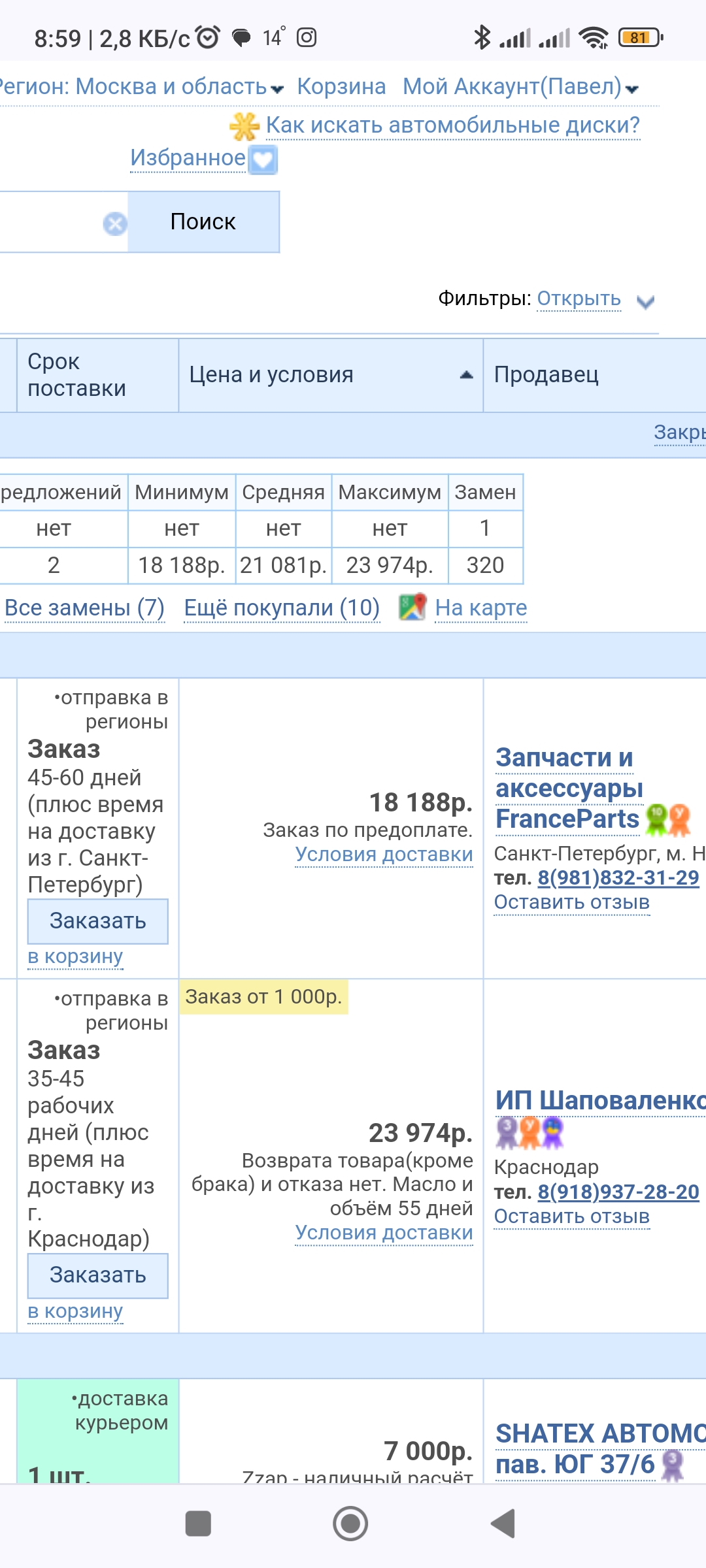

₽18200 на заказ, 30-60 дней...)
Пойду Лузар изучу. Очень они мне нравятся, опять же поддержки отечественного производителя...

Настоящий DENSO не может сейчас стоить 18 т.руб. ... даже "на заказ"...

Не знаю. Ровно два предложения.
Суть в том, что вообще их нет судя по всему...

zzap та еще помойка...он от 50 т.р. стоит дешевле не видел.

Ну с запчастями сейчас вообще все чудесатее и чудесатее. В том году колодки Акебоно на Аут стоили 11.000 (задние). По весне взял их за 1900. Но таки по всем приметам этого именно радиатора вообще нет по наличию сейчас, так что цены на Зетзапе могут быть просто из прошлого...

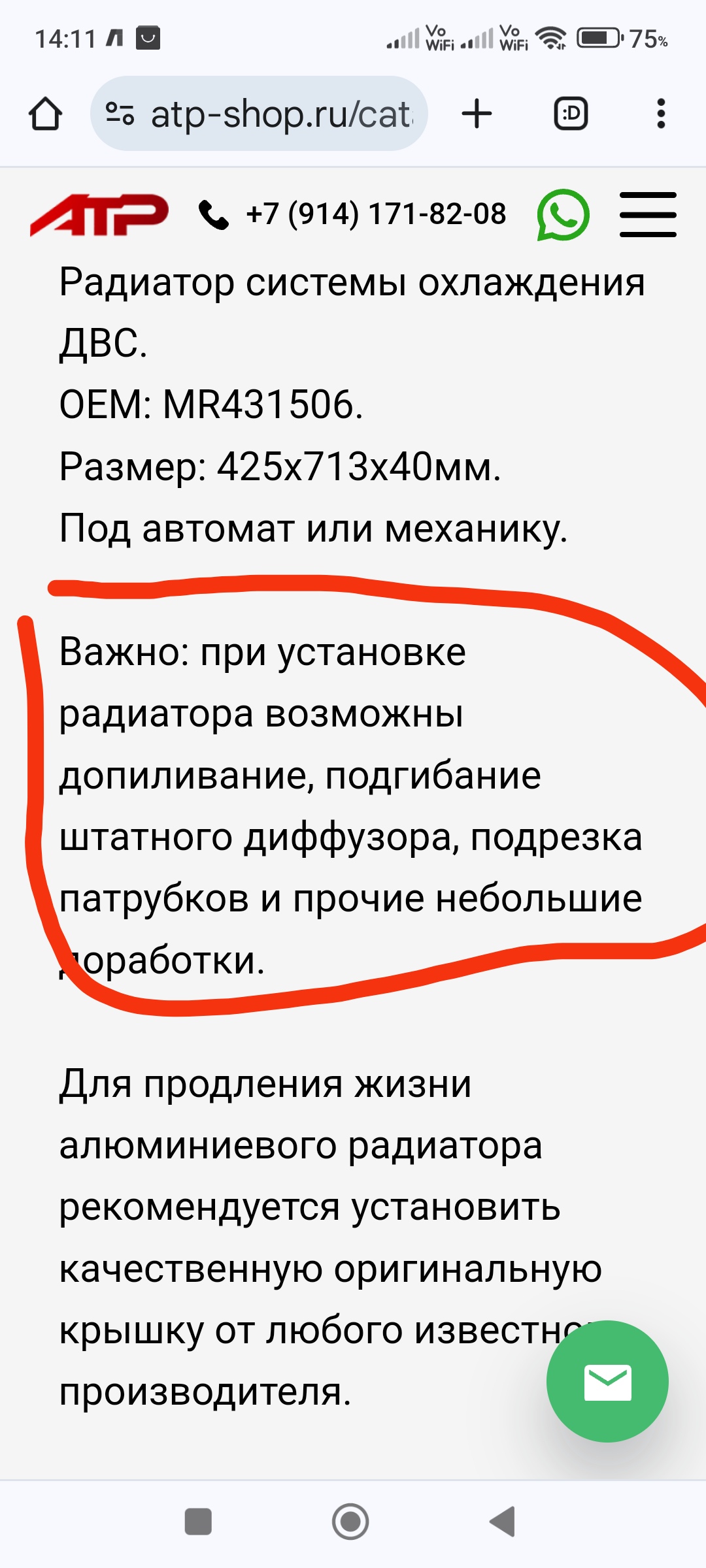

А чего тогда тему завёл?)) Я вот из альтернатив увидел для себя только один вариант - цельноалюминиевый. Доволен как слон, в т.ч. и по цене
viewtopic.php?t=185413

Поверь опыту людей - это гораздо интереснее даже оригинала!
У Atp жутко не удобный для поиска сайт, но у них всё тоже самое, только дешевле и многое в наличии в мск
- Nbf
- Дикий Админ
- Сообщения: 27738
- Двигатель:: 4D56t,
- Благодарил (а): 1133 раза
- Поблагодарили: 1477 раз
Штатный радиатор охлаждения. Чем заменить?
Павел.
______________
тел. (Ч95)6Ч2ЗО92
______________
тел. (Ч95)6Ч2ЗО92
- Chumahod
- Сообщения: 13284
- Откуда: МСК
- Откуда: Москва, ЮВАО
- Благодарил (а): 922 раза
- Поблагодарили: 849 раз
АгаNbf писал(а): ↑20 сен 2024, 11:08 Ты про этот?
https://atp-shop.ru/catalog/okhlazhdeni ... ubishi_15/
Да впихуемое оно! Доработок - мизер, катаюсь и радуюсь!
