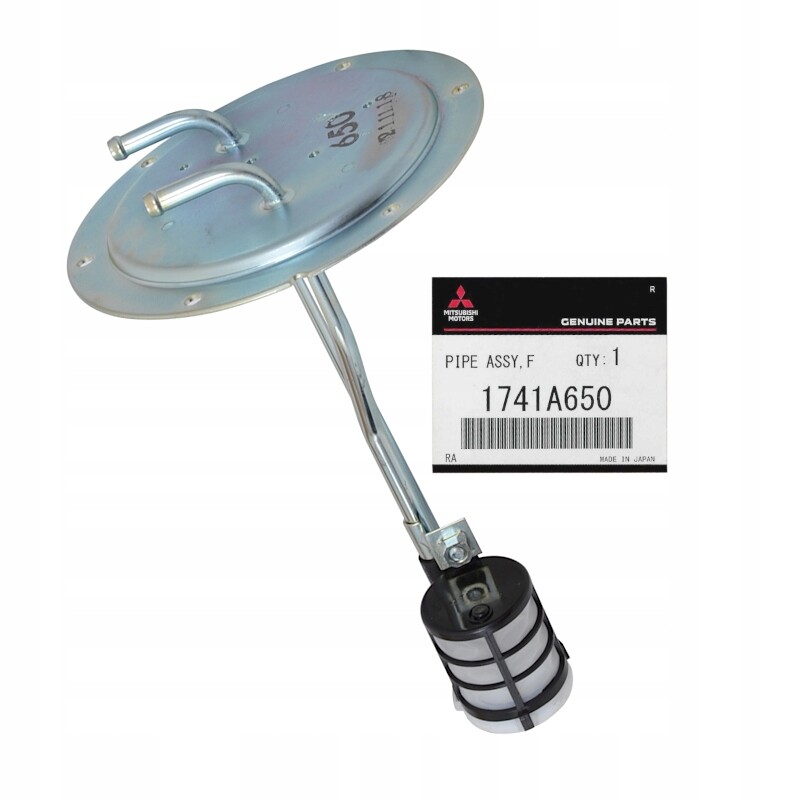

10ка на подачу топлива из бака, 8ка на обратку. В районе ног переднего пассажира под днищем происходит подключение топливного бака через резиновые шланги. Далее стальные трубки идущие по всей длине бака подключаются через резиновые шланги к топливозаборнику. У меня по вину идет забоник 1741A650 .И тут первый вопрос:
1. Почему на топливозаборнике обе трубки 8ки? Должно же быть 10 и 8 ?

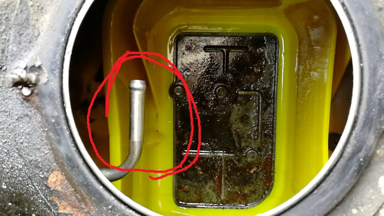

Поскольку у меня алюминиевый бак стагер переставленный с Паджеро 3, то у меня внутри бака отсутствует трубка для подключения шланга топливозаборника. (См фото выше)
2. Что делать с резиновым шлангом идущим от топливозаборника? Если его никуда не подключать, не приведет ли это к завоздушиванию системы?

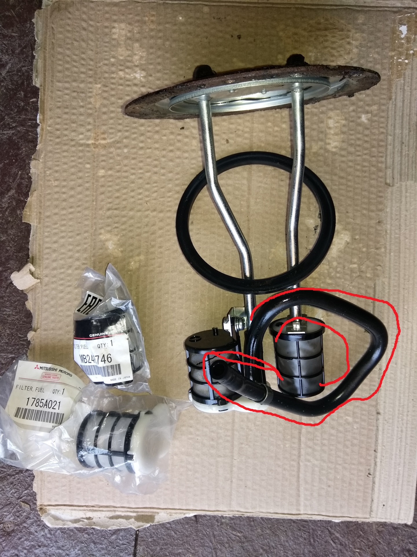

3. В чем принцип работы пластикового поплавка в фильтрике 1785A201 ??

1) Всё правильно. На 200-от сильных обе трубки тонкие.
2) Раз нет второго заборника впереди бака, шланг заглушить.
3) Поплавок при малом уровне топлива, когда оно стекает вперед бака при крутом спуске, переключает на забор топлива с переднего заборника. Через резиновый шланг ....

Как я понимаю, при отсутствии второго заборника можно вообще удалить этот поплавок и оставить сетку как на обратке...

Да именно так.
