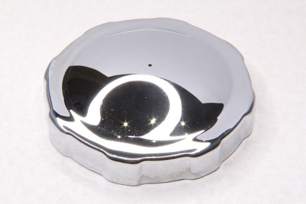

привет всем. сам отвечу а свой вопрос, подойдет, разница только в заливной горловине, у дизеля меньше, трубки лишние заглушил, заливную пробку взял от жигулей, по моему 2108 ну это так на всякий ::-D: .

cosword писал(а): 27 ноя 2024, 19:35 заливную пробку взял от жигулей, по моему 2108
Я б её заменил на любую другую. В восьмёрочной штатной нет клапана.
Нет, если вентиляция бака работает, то ездить можно.
Но клапан предохраняет-таки от смятия бака...

да ис пробкой сверло 1 мм решило проблему вакуума)))

cosword писал(а): 02 дек 2024, 18:50 да ис пробкой сверло 1 мм решило проблему вакуума))
А если перевёртыш? :*SCRATCH*: (дтп, тьфу три раза)
Зы
по-моему, крышки большинством подходят от чего угодно. У меня от Ланоса спокойно встаёт на паджеру. Если глянуть в сторону приоры или калины, наверно можно что-то подобрать.
