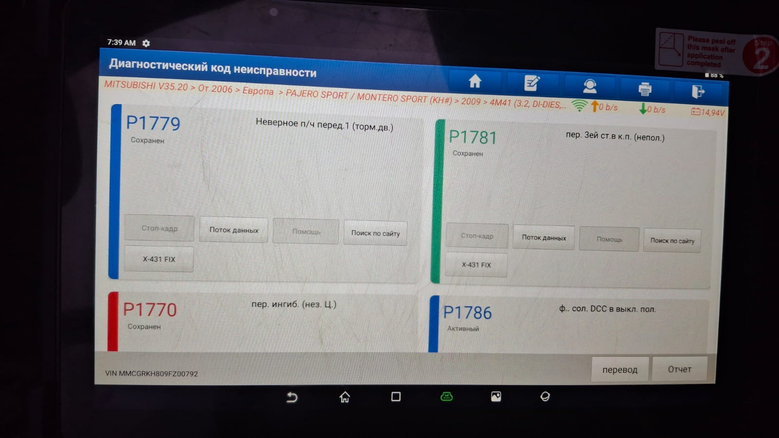

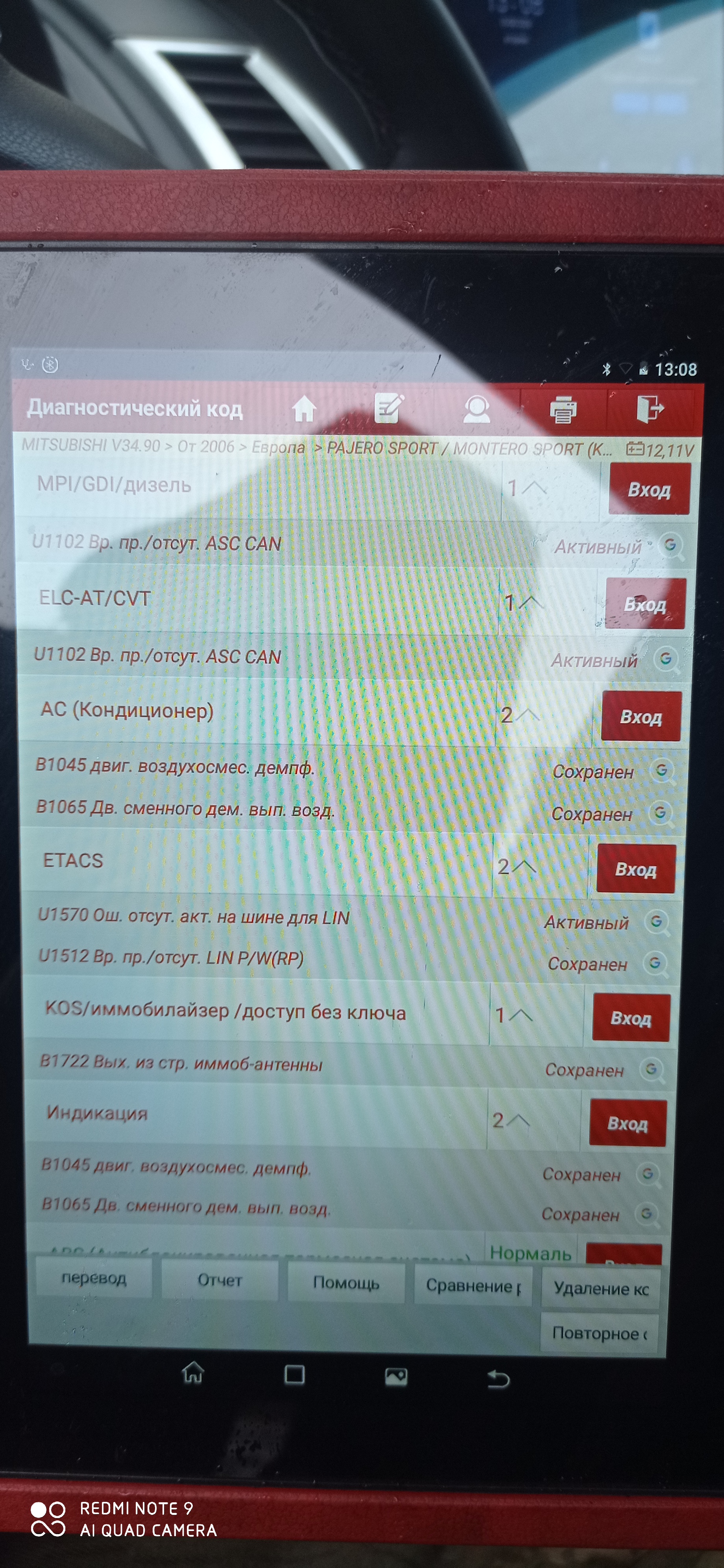

Парни такой вопрос, авто паджеро спорт 3.2. был капремонт коробки и Гидротрансформатора, авто проехало 300 км и в один момент на ходу заглохла и теперь такая ситуация. заводишь авто все хорошо, если включить нейтраль или заднюю вроде тоже все хорошо, но если включить D то, машина трогается и через метр-2 такой сильный толчок как под зад и авто глохнет, если тормоз не отпускать на драйве то тоже самое толчок через секунды 3-4 и авто глохнет, висит ошибка в Двигателе и АКПП U1102 Но мне эллектрик сказал они эти ошибки на всех митсубиси. значит дальше что я сделал, снял АКПП и отвез по гарантии, думал с ней что то, ребята проверили бублик, все отлично, разобрали АКПП позвонили тоже сказали все хорошо, придется платить опять за разборку и сборку как акпп так и ГТ. теперь не знаю надо ехать забирать и ставить все обратно, без понятия что делать куда копать. может кто то подскажет.

да все хорошо показывает, даже со старым ингибитором все показывало, я уж просто поставил новый оригинальный и трос, что был у меня хозяин отдал предыдущий. у него это все и произошло, я у негог купил авто уже с проблемой, я просто думал сниму коробас, отвезу и по гарантии сделают и все. а тут сказали что все хорошо. только вчера даже трубку не брали, может я уж надеюсь что то нашли))) и да парни может поможет, мне прошлый владелец скинул ошибки, было 4 штуки он сделал диагностику сразу когда началась проблема, но теперь этих ошибок нет.

а может есть у вас какие мысли ? коробку мне отправили в понедельникбуду ставить, но сказали никаких проблем ни с акпп ни с бубликом нет. тогда что делать не понимаю и ошибок никаких. хотя я могу прислать что были какие ошибки сейчас фотку скину
Сообщения: 57477
Поблагодарили: 4803 раза
Парни нужна помощь Авто глохнет в положении D
Нет у вас здесь интересных ошибок. Сдается мне что сейчас она поедет)

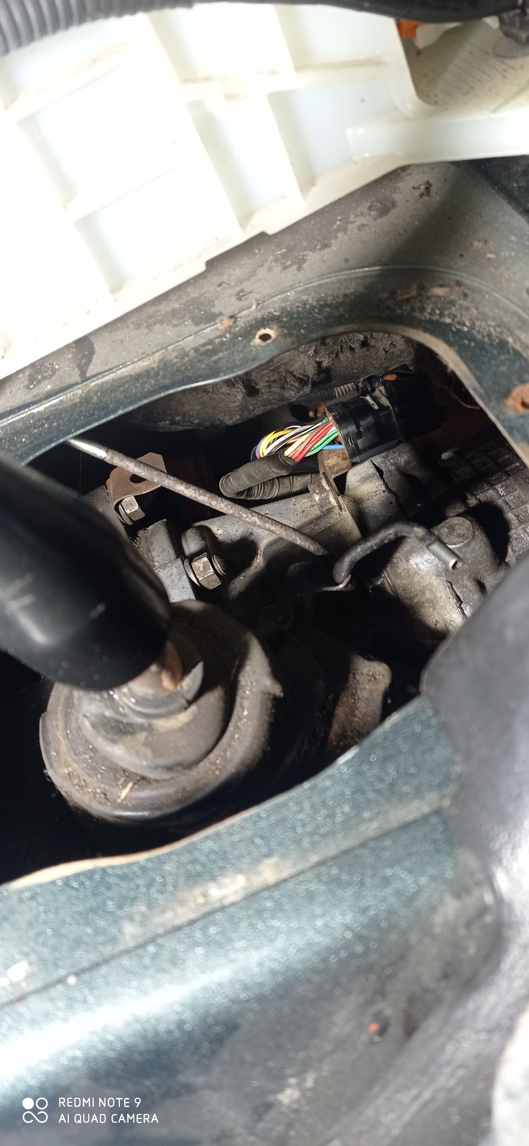

ребят а подскажите на акпп сверху есть трубочка металлическая, с одной стороны надевается резиновый шлан который подходит в саму акпп, а другая сторона откуда шланчик должен быть? не могу найти снимал акпп помню потянул шланг а где он сейчас не пойму)

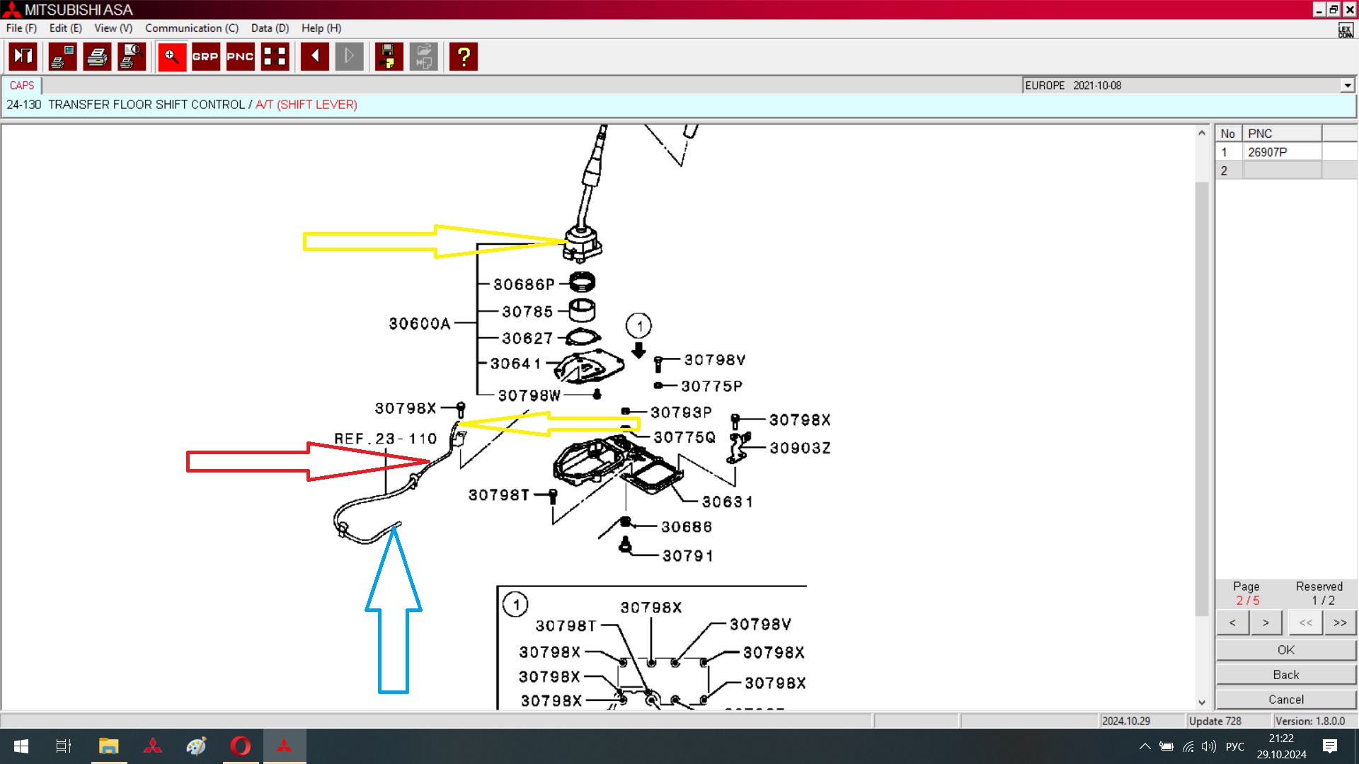

да этот шланчик тоненьки резиновый, только с другой стороны я имею ввиду, он там надевается на металлическую трубочку гнутую см 10 длинной а с той стороны трубочки должен еще шланчик надеваться. так вот откуда он должен идти потерял его)
Сообщения: 57477
Красная стрелка трубочка со шлангом.
Синяя выход шланга в коробочку на АКПП
Жёлтая, сама трубка приворачивается к площадки рычага, и её конец вставляется в пыльник рычага.

Вы же про эту трубку говорите?
