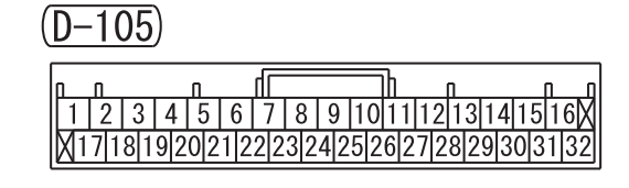

Доброго времени суток! Может кто знает как реализовать отключение ТЭНов на MPS 3 2018 г.в. (4N15) с климат - контролем. К панели управления климатом подходит похожий по цвету провод сине белый (как по теме с ТЭНами на MPS 2), но это не он. Данный провод отключает вывод информации на панель климата, но не повышенные обороты.

SNOOPER писал(а): 24 окт 2024, 13:08 http://mmc-manuals.ru/manuals/pajero_sp ... C00ENG.pdf
Зеленый провод
Спасибо! Все получилось! 9 контакт
