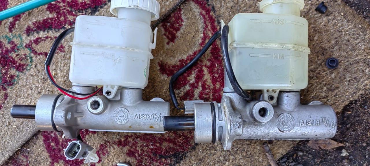

Стала проваливаться педаль тормоза на 24 году эксплуатации. Решил заменить ГТЦ в сбое и за одно удалить из тормозной системы "колдуна"

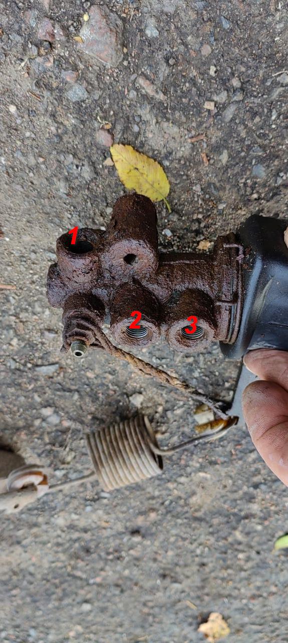

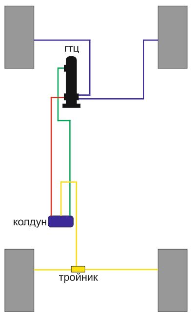

Схемы нашей тормозной системы не удалось найти (которая без АБС) пришлось разбираться на месте, продувая трубки ::-D:

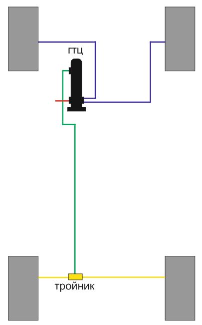

после того как всё стало ясно, осталось отвернуть регулятор усилий и подсоединить трубку прямо к тройнику.
трубку возврата в передний контур необходимо заглушить. Для этого можно отрезать кусочек со штуцером от трубки, соединяющей колдуна с тройником.

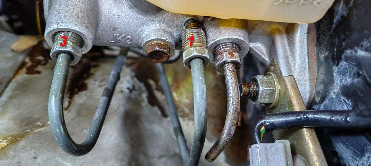

ну и фото мест с обозначением трубок
