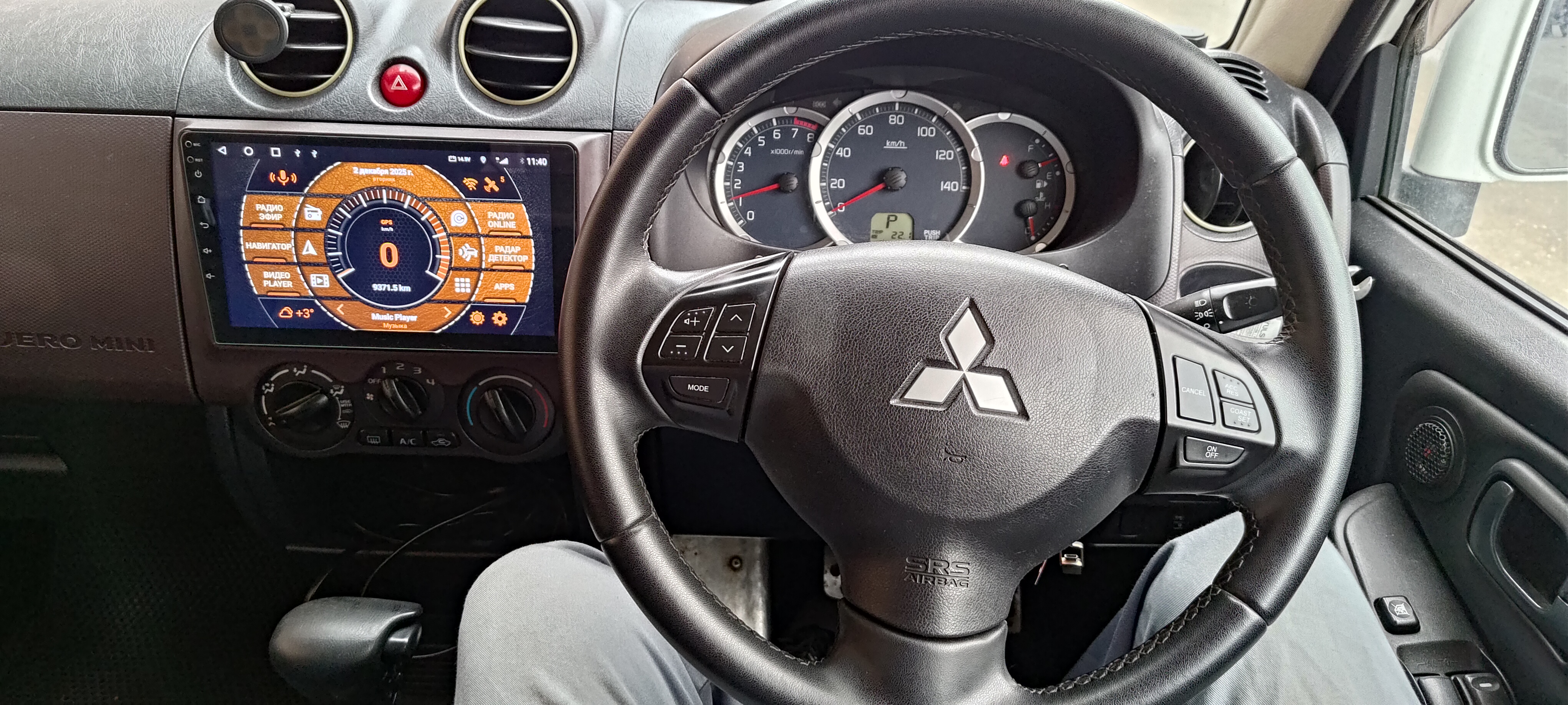

Все кнопки работают. Меняется часовая пружина. На алишке брал по внешнему виду. В косе магнитолы ищите провод с шильдиком кеу1. кеу2. соединяете провода от рулевой с магнитолой. Переназначайте кнопки. Ну по круизу другая песня. Там долго. Уже 3 года полет нормальный. руль от rvr если память не изменяет.
