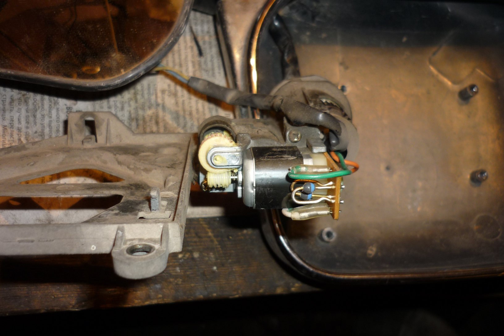

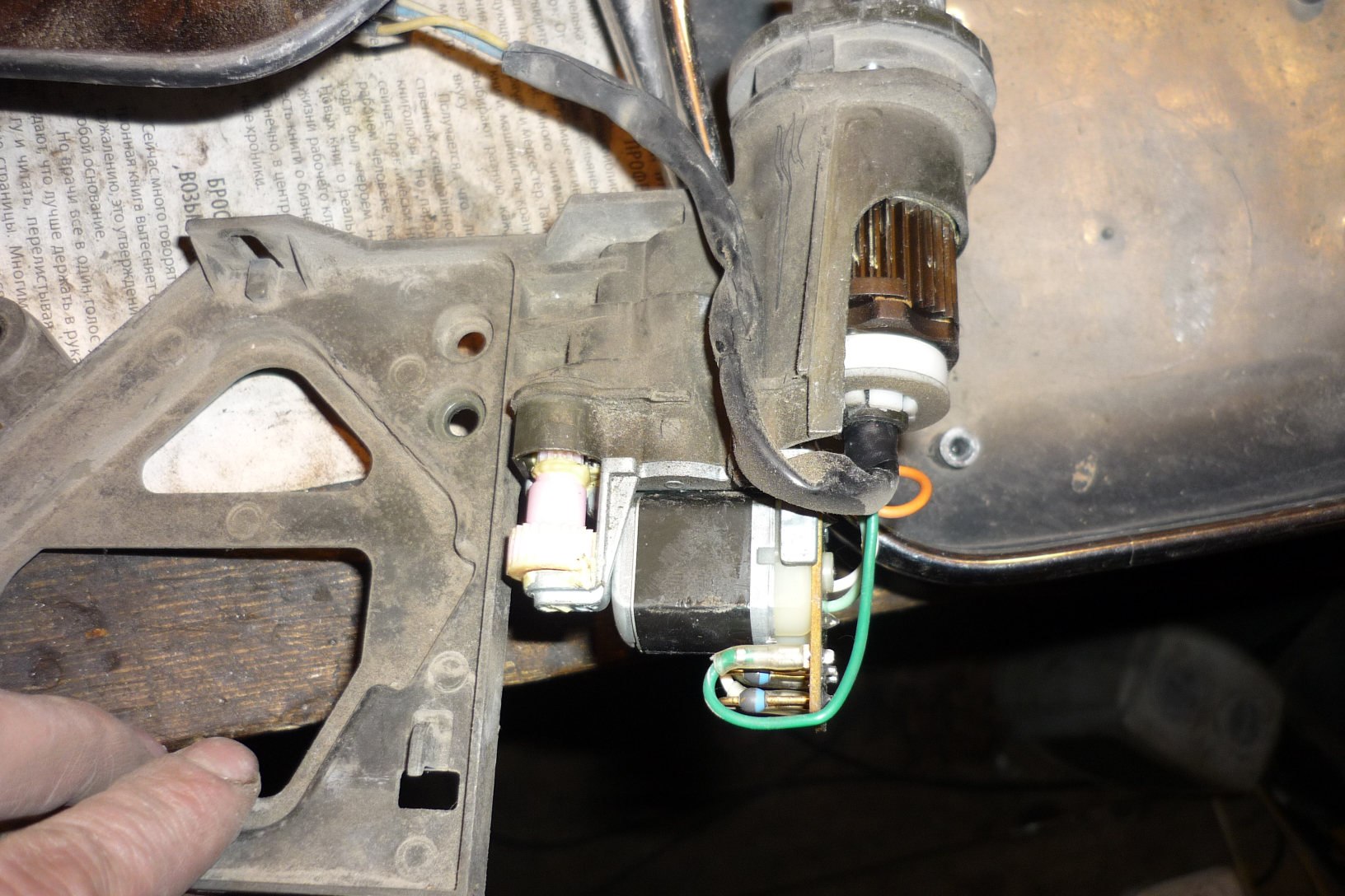

Паш, это те зеркала, что ты мне выслал?
Я ж поставил. Именно левое, о котором ты писал, что не помнишь, какое из пары глючило, было мне нужно.
И оно было глючное! Глюк был по регулировке то ли по высоте, то ли по горизонту, не помню...
НО именно по складыванию было всё хорошо.
Да и как там может что сорвать, если моторчик- через червяк, а дальше ещё шетерённый редуктор?
А защита (механическая) стоит в последнем колене перед зеркалом, где металлические шестерни.
