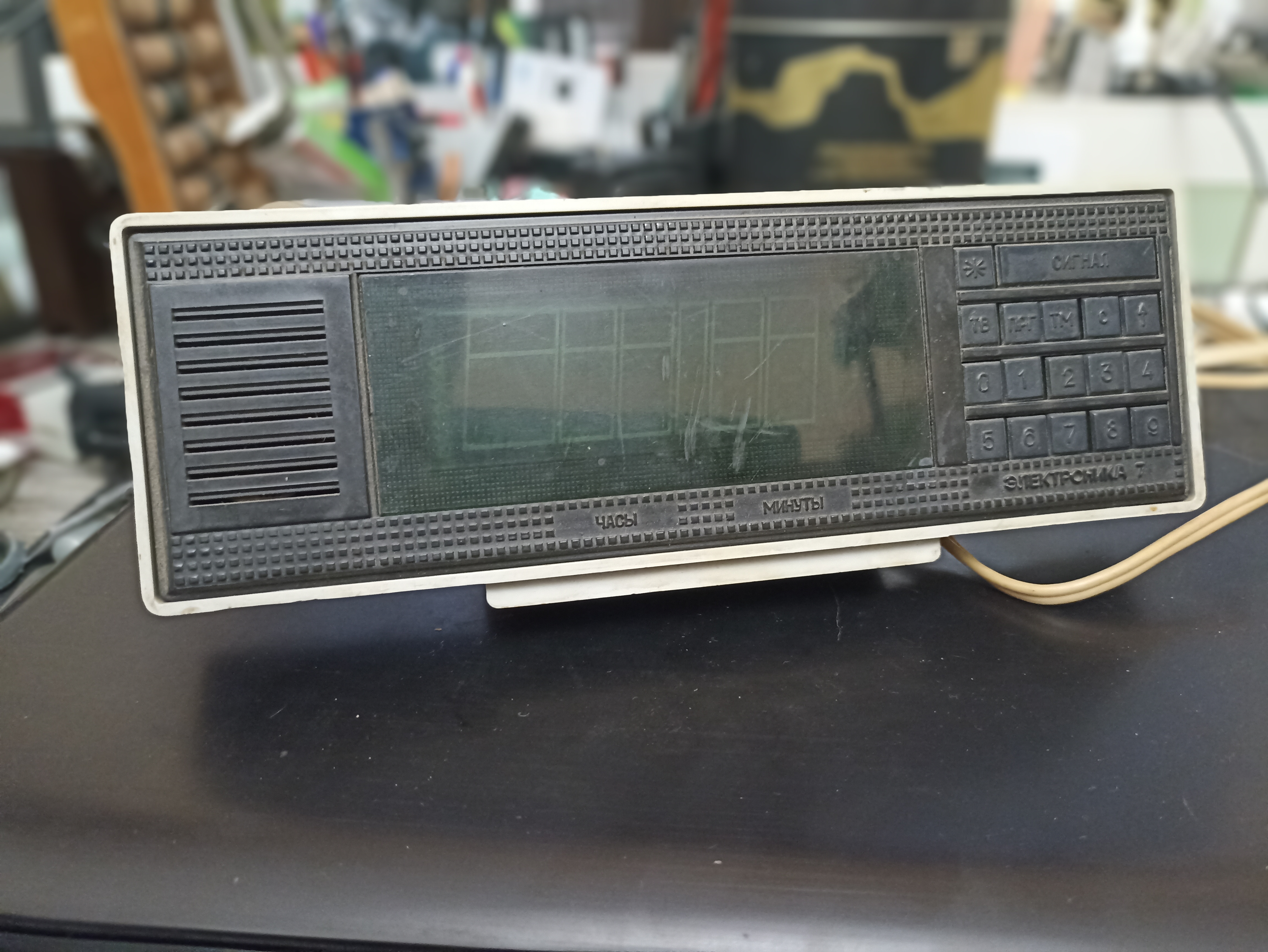

Лежит у меня такой приборчик, называется Электроника-7-21.
Сделано в СССР, стоили - страшно сказать - 45 рублей.
Суть в следующем. Они были совершенно исправны. Время отсчитывали, в будильник звонили.
Но за ненадобностью были отправлены куда-то на антресоль...
Нашел я их в связи с переездом два года назад.
Включил в сеть. Экран загорелся, но тускло и на кнопки не реагировал. Отложил - потом посмотрю. Прошло два года и сегодня я снова об эти часы споткнулся.
Сейчас уже ничего не загорается. Едва заметный писк только при первом включении издали и всё. Отключил включил - ан нет, больше даже не пищат.
Скинул фотку одному юному знакомому починьщику - он вообще не смог отгадать, что это за девайс. В итоге честно признался, что даже открывать не будет, не сумеет...
Полазал в инторнетах. Нашел с десяток отчётов по ремонту и даже доработке таких часов. Самый свежий от 2022 года, но прямой связи с авторами не отыскал.
Внимание вопрос: есть хоть какой шанс? Продолжать поиски ремонтёра или уже отпустить?

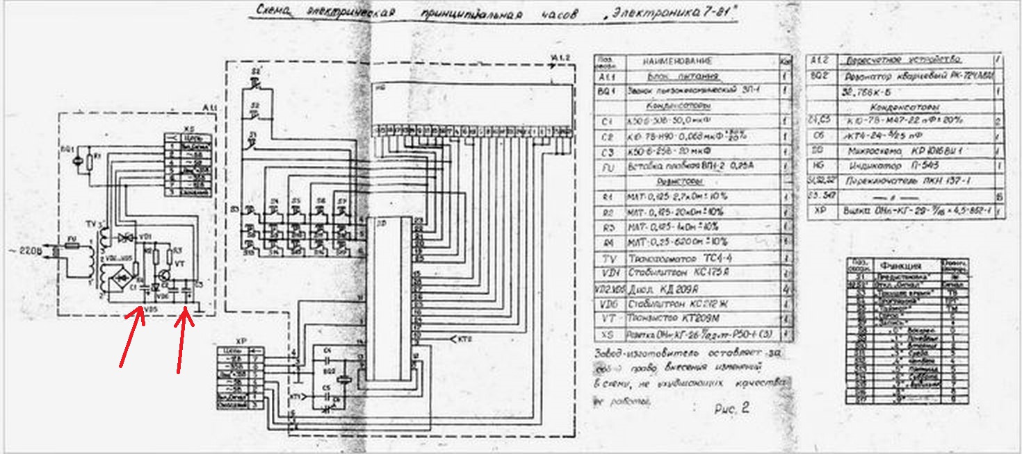

Павел, конечно есть! Эти часы не убиваемые. У меня и самого похожие стоят Электроника 6
Купил их, ещё когда в школе учился в 82г. (и тоже за 45р). И с тех лет они практически не выключались (за исключением ремонта кнопок, корпуса и мелких доработок).

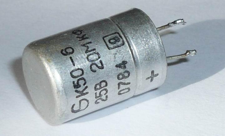

Если всё совпадает со схемой, что я выкладываю, то первое подозрение падает на электролитические конденсаторы в блоке питания, я их пометил стрелками. Их там две штуки, выглядят как алюминиевые бочонки, так что не ошибёшься.
Вот их надо просто поменять.
Это отстойные кондёры. Менять можно как такими же номиналом и напряжением, а можно (даже желательно) больше и напряжением, и ёмкостью. Лишь бы по размеру подошло.
Современные кондёры при равных параметрах имеют меньшие размеры, так что имей это ввиду.
90% вероятности, что косяк именно в кондёрах!
ЗЫ
И, да... Полярность на кондёрах не перепутай! Они это очень не любят, а любят от такого бабахать
Имей ввиду, на совковых кондёрах всегда обозначался "+", на современных "-" (обычно полосой вдоль всего корпуса сверху вниз)

Вам хорошо. Вы слова умные знаете. И паяльники у вас наверняка есть нормальные, а не как у меня - на 200вт самый маленький...)))
Всё что смогу - это как раз ластиком. Это - да....))
Писал же - один кого рядом знаю, глаза вытаращил и бежать...)) Тут нормальный нужен.
