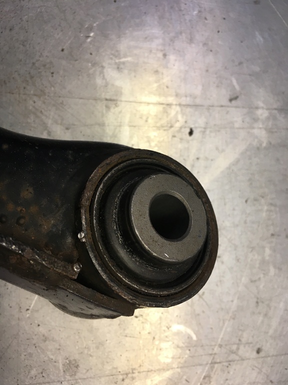

Всем доброго времени суток.
Подскажите, как заперессовывать сайлентблоки в рычаги если один торец обрезиненный. Я попытался на прессе, испортил сайдентблок. Оно и понятно, давление на резину, она и разлезласть. Предположу, что есть своя специфика.
Буду благодарен за совет.

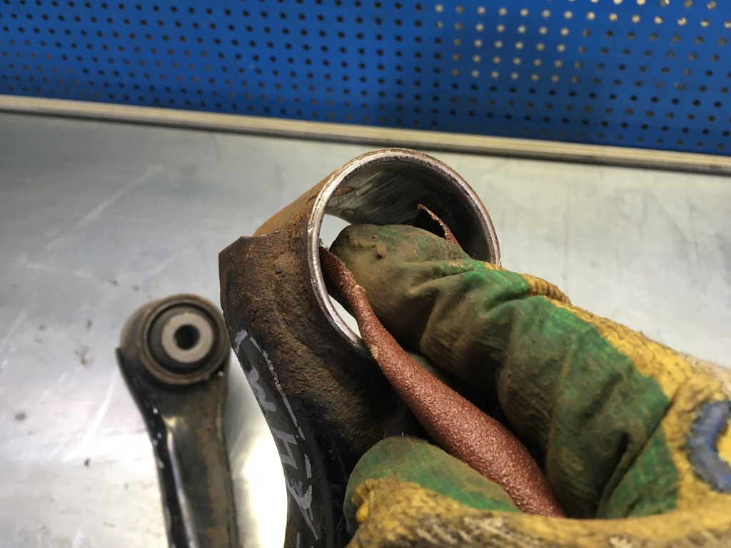

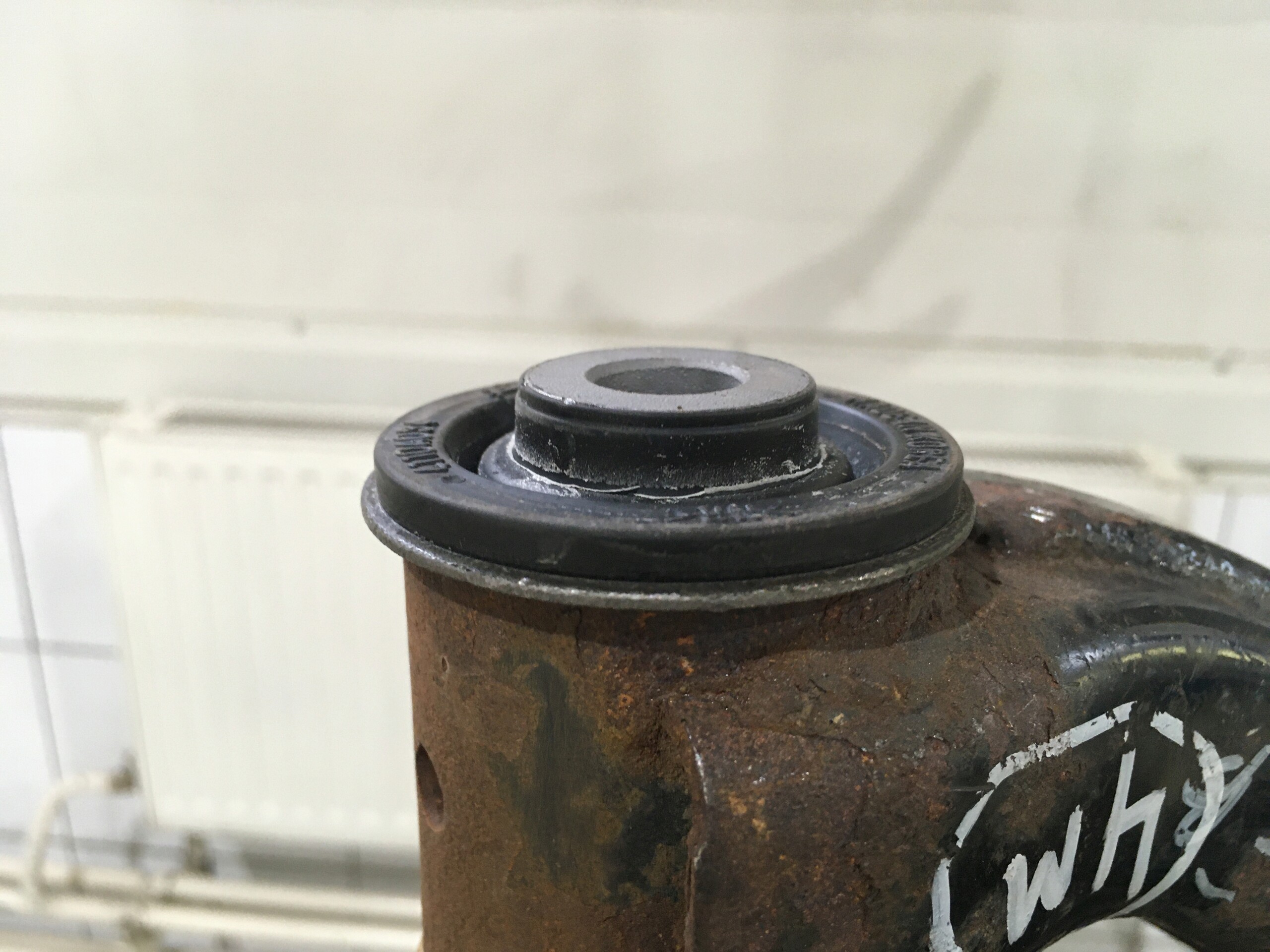

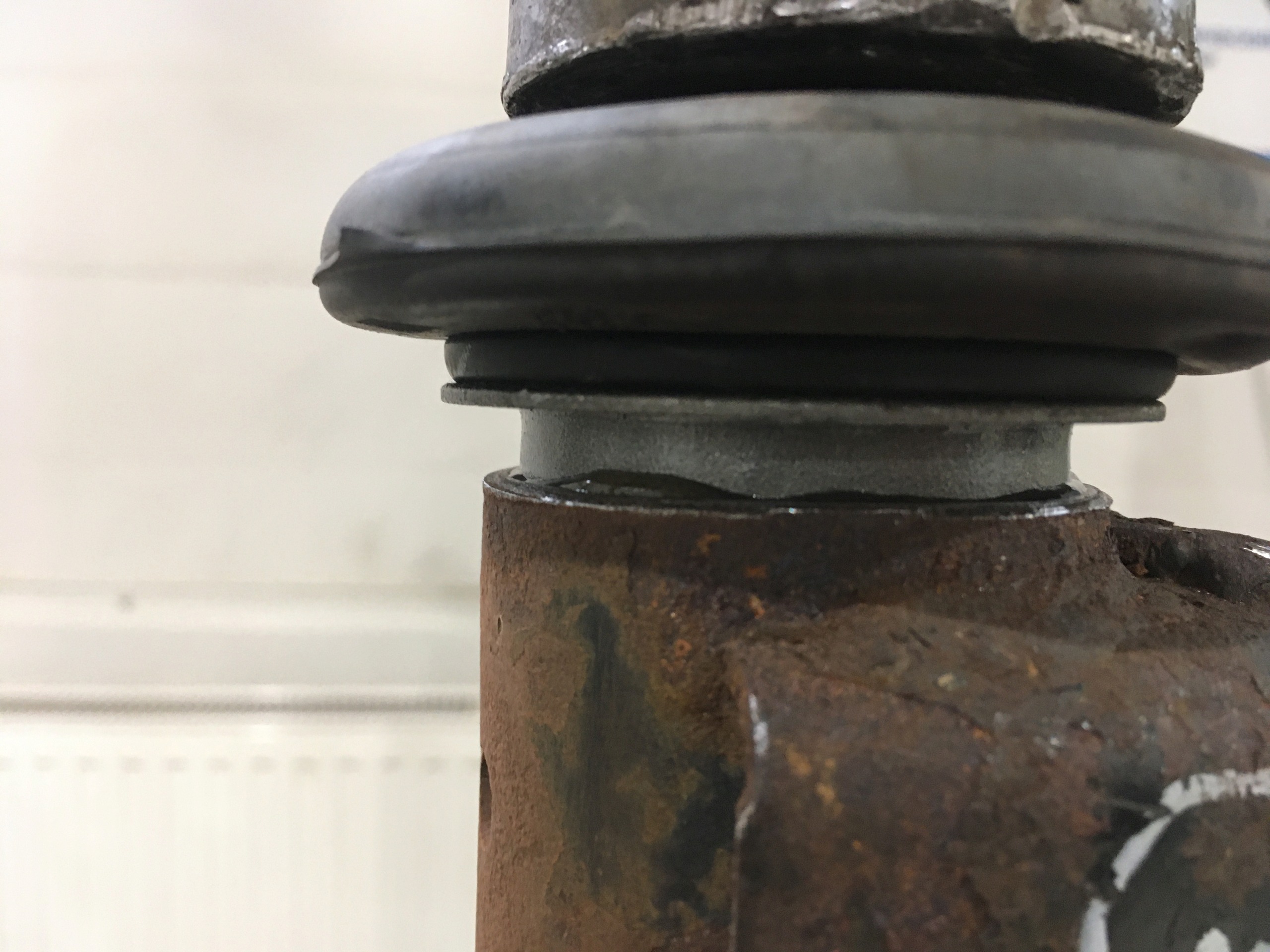

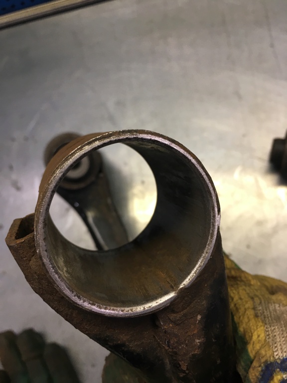

Запрессовка сайлентблоков в рычаги.

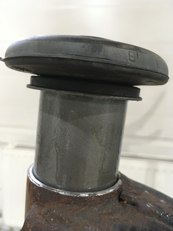

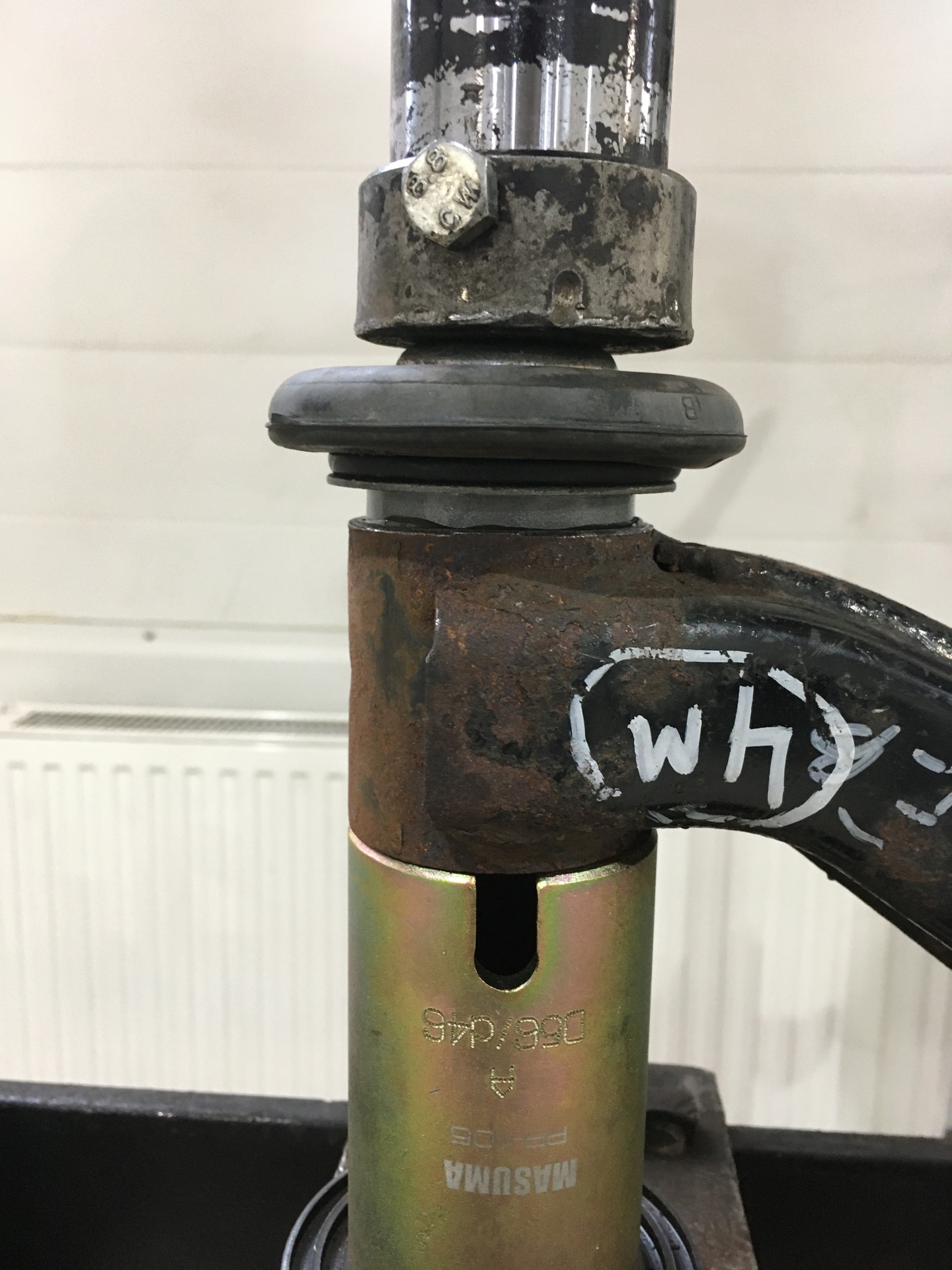

Зачистить посадочное место в рычаге и смазать обойму сайленблока.
Давить через плоскую оправку покрытой резиной на всю плоскость сайленблока включая втулку. На каких-то сайленблоках давить на втулку нельзя для этого понадобится оправка с выемкой под втулку.
Запрессовка на примере сайленблока заднего верхнего рычага CTR GV0372 CVM-22 4110A034
Оправка с выемкой под втулку.

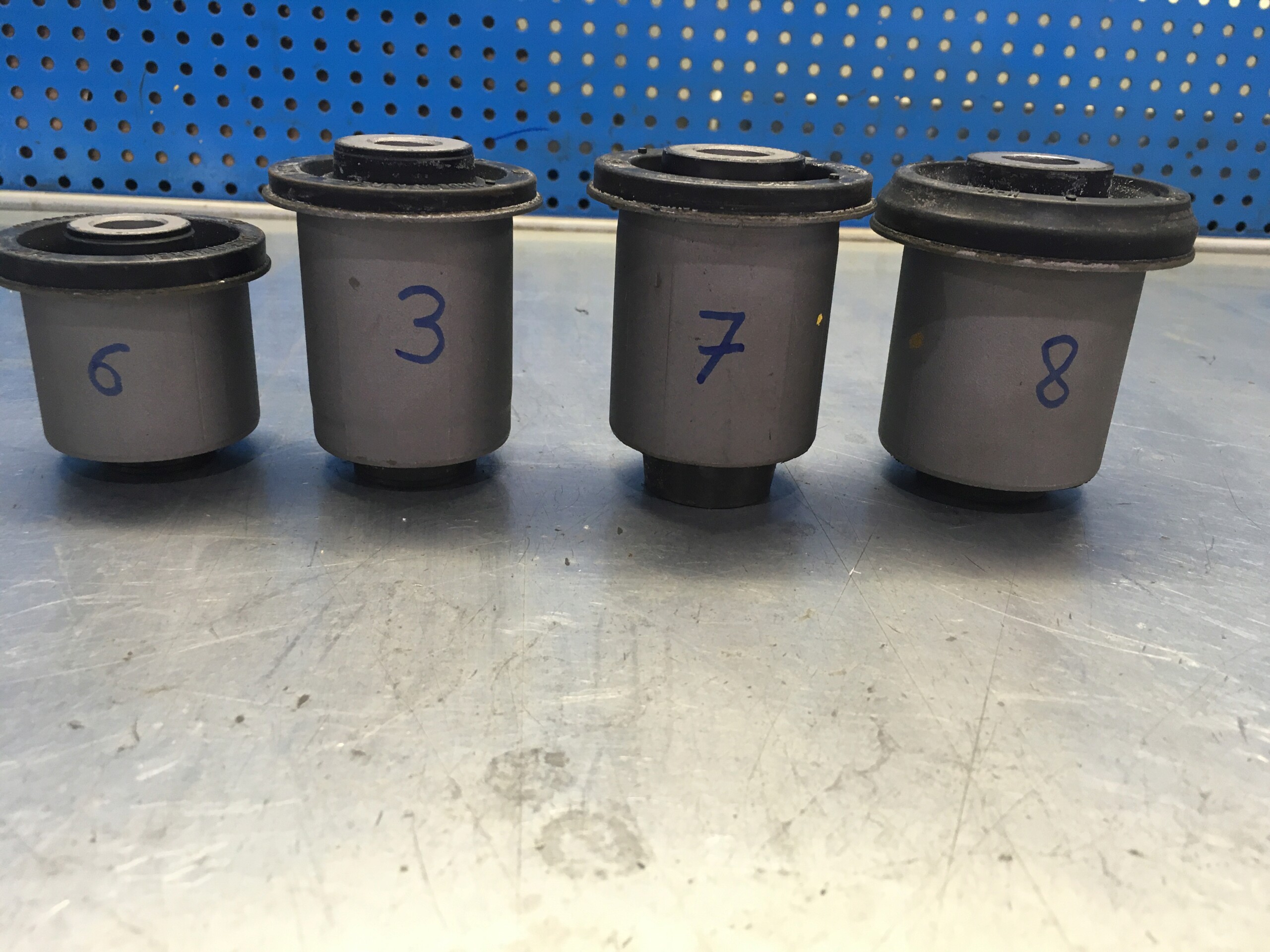

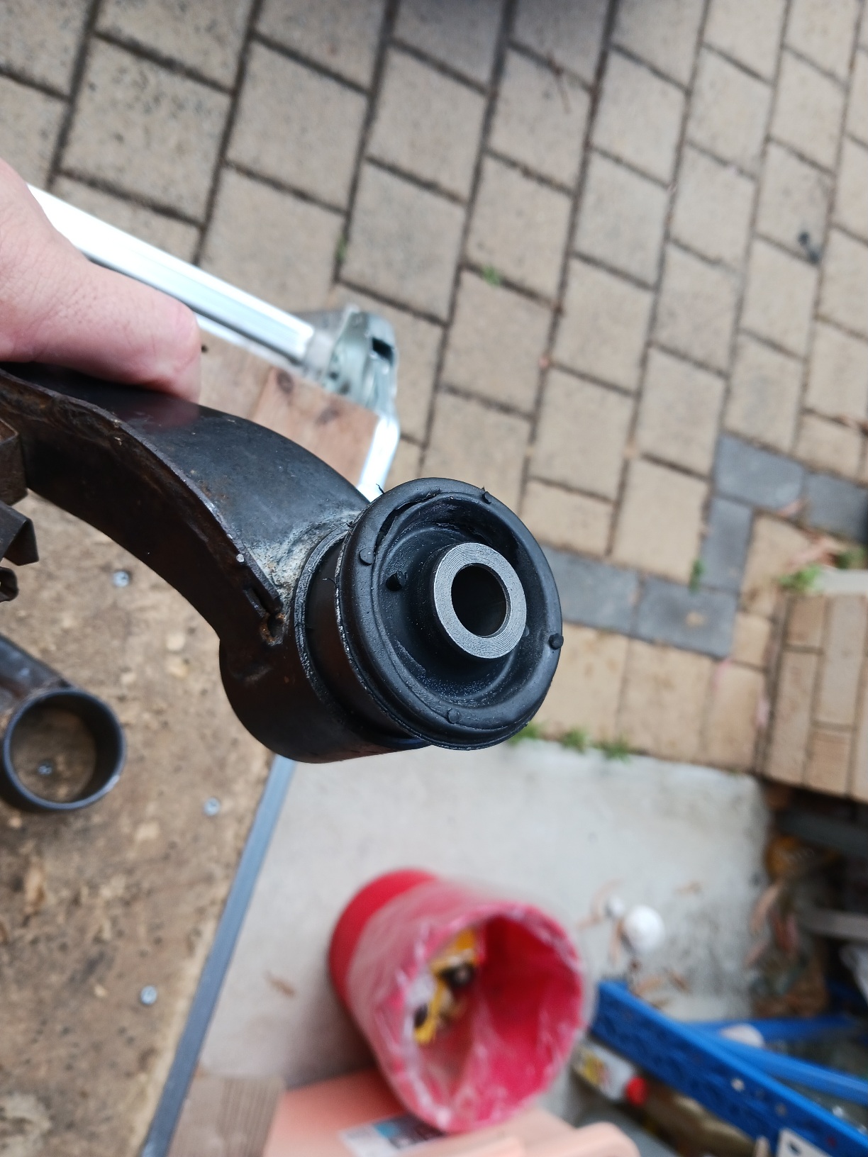

А я запрессовывал сайленты Polyblack опираясь только на выступающую метал втулку через проставку нужного диаметра. Ничего не погнулось.
Они такие цельнолитые без этих пустот дурацких и всяких дополнительных метал втулок посередине из за чего оригинальные сайленты быстро рвутся. Но это касается нижних рычагов. И очень даже комфортно на них ездить.
А сайленты от CTR имеют отметку NR. Т.е. они из натурального каучука. Но я их забраковал.
