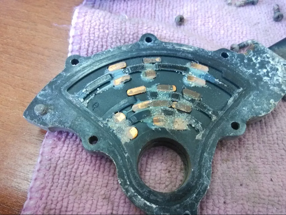

У меня была похожая проблема, правда коробка уходила в аварию горели лампы D и N, была только одна 2 скорость либо N, ручной режим не работал. Диагностика показала ,что переключение в положение D, R, N, 1 и 2 не происходит, только P показывало, ошибок тоже не было. Давление масла в норме. Стало ясно что дело возможно в переключателе -ингибиторе. Заказал новый, пока ждал 2 дня - сам снял ингибитор, разобрал, износ есть, но не критичный, смазка задубела. Почистил, смазал, поставил, все в норме. Уже полгода езжу с новым ингибитором в багажнике. Может тоже ингибитор? Давно не смотрели?
