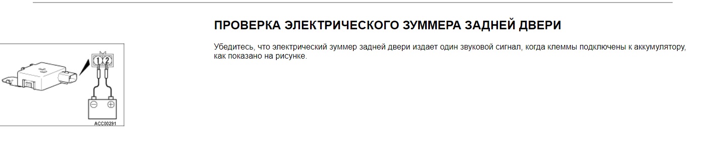

ооо, благодарю. Где этот зуммер стоит есть информация? Я пока по базе мпс3 не силен.
upd: Александр, спасибо. ПО каталогу нашел что он в задней двери стоит.
