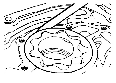

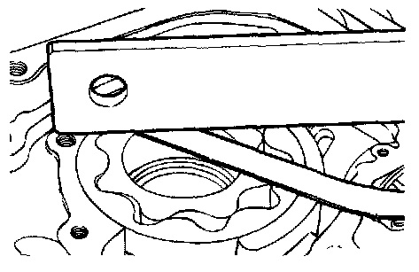

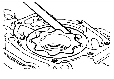

6G74 Montero 3 масляный насос нужен cовет
Насос замеряли зазоры?
0.06-0.18мм
0.04-0.10мм
0.10-0.18мм max 0.35мм
maxkam
- Сообщения: 152
- Зарегистрирован: 01 окт 2023, 21:35
- Двигатель:: 6g74
- Мой автомобиль(и):: Montero lll XLS
- Откуда: Пенза
- Благодарил (а): 59 раз
- Поблагодарили: 10 раз
Его можно отремонтировать, кстати. Полирнуть плоскости, чтобы уменьшить зазоры на втором рисунке ( смотри пост выше)
