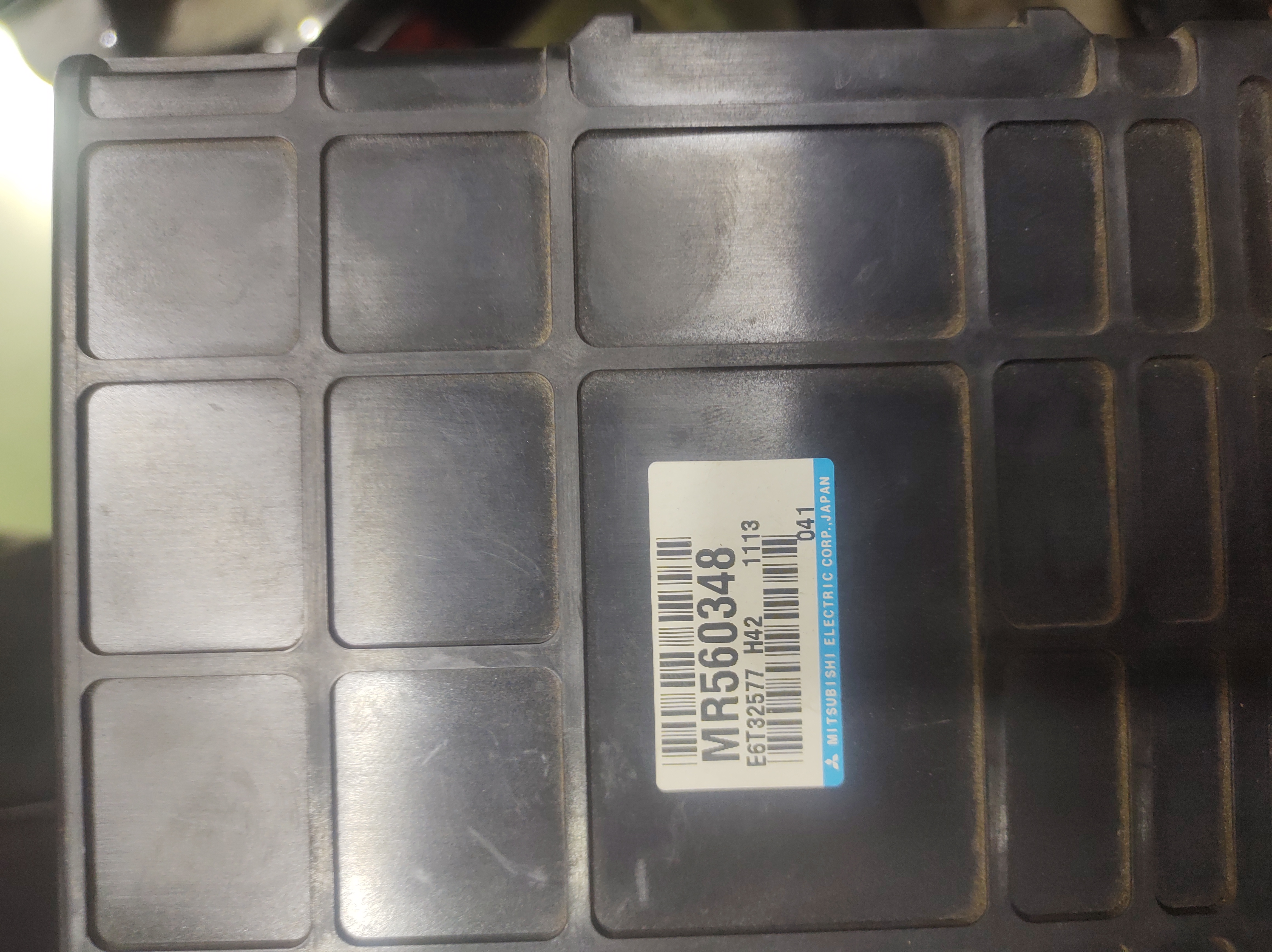

День добрый! На автомобиле умер блок управления двигателем! И встал вопрос с его заменой! На просторах интернета данной информации не нашел! Так что мужики выручайте! Блок у меня с данным номером.
Меня интересуют вопросы! Нужно ли искать блок с полностью идентичными номерами или можно взять только MR560348? При покупке не многие продавцы могут ответить с какой коробкой стоял блок (4 или 5 ступой)? И нужно ли это узнавать? Могут ли блоки с другими номерами подойти?

На данный момент блок отдал в ремонт! Нет одного сигнала на соленоид гидроблока АКПП. С мастером переговорил, шансов мало! Приобретай блок говорит !

https://www.avito.ru/moskva/zapchasti_i ... ion=653240
Списывайтесь. В списке блоков есть Ваш MR560348
Дешевле только рупор.)
НО в любом случае Вам нужно искать кто сможет перенести синхру иммо с Вашего блока в новый.
Или шить Immo Off

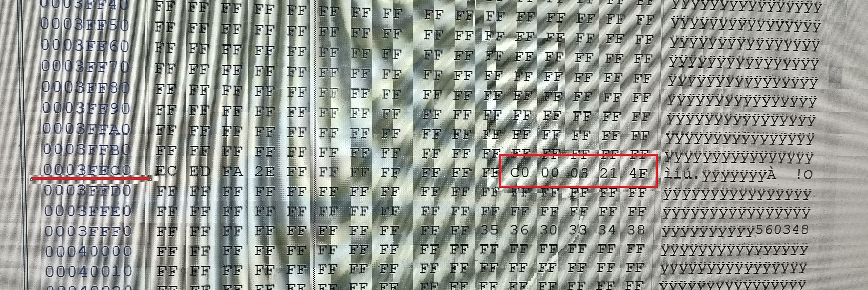

ISTONECCC писал(а): 12 дек 2024, 20:13 А можно узнать поподробнее про иммо? Что это вообще такое?
Это противоугонка штатная. В ключе чип. В замке антенна.
Включаешь зажигание, код о чипа принимает блок иммо и отправляет моторнику.
Если всё сходится, запуск разрешен.
Если нет, естественно курим бамбук.
В программе моторного нужно заменить два байта синхронизации блока иммо и моторника.
Если этого не сделать, запуска не будет.
Вот отметил адресацию и где смотреть разницу.
Кстати это с такого же блока )
Там справа идентификатор
