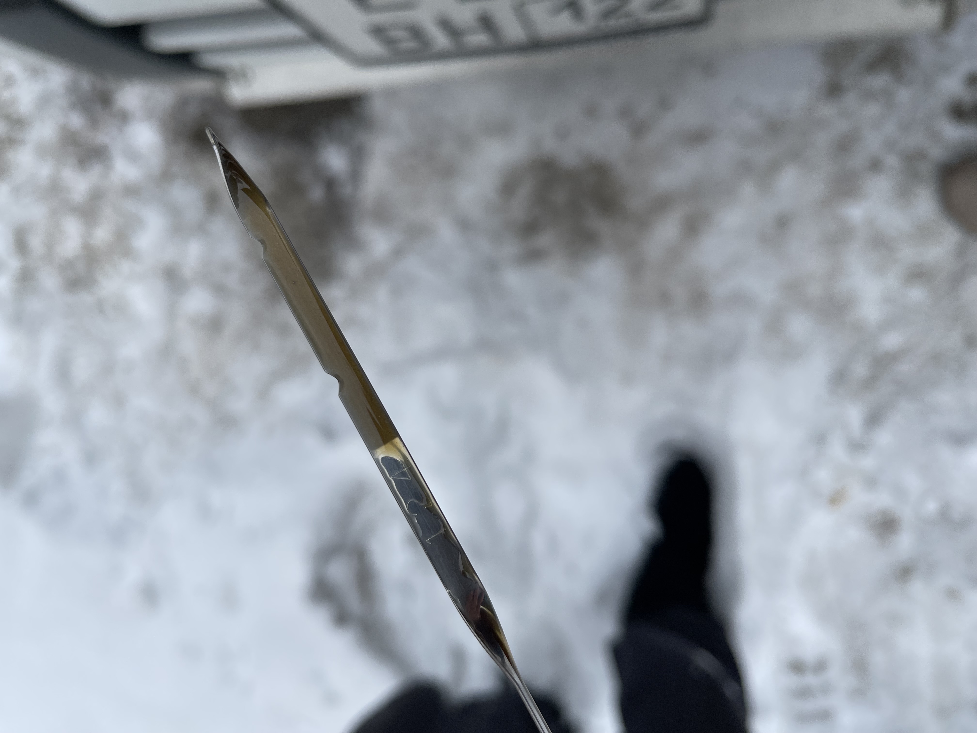

Поменяли масло в автосервисе, через какое то время заметили что поддон в масле, на щупе масло выше максимальной риски, может ли быть такое что из за перелива масла выдавило прокладку или что это может быть??? Помогите пожалуйста

А масло бензином не пахнет ? Эмульсии в масле нет ?
Вряд ли в автосервисе налили больше чем полагается.

Tatyana che писал(а): 13 дек 2024, 09:51 что из за перелива масла выдавило прокладку или что это может быть???
Из-за небольшого перелива ничего выдавить не должно. Нужно все протереть и смотреть откуда масло появляется..
Romik писал(а): 13 дек 2024, 11:10 Вряд ли в автосервисе налили больше чем полагается.
Вполне могут налить. Машина незнакомая, залили объём по инструкции, а фактически при смене масла, влазит всегда меньше(на поллитра примерно), если контролировать по щупу.

Да вроде ничем не пахнет ничем посторонним,

Tatyana che писал(а): 13 дек 2024, 17:06 А не подскажите расположенике клапана EGR, желательно фото или картинку, не могу найти в интернете, может он забился
Не морочьте себе голову... ЕГР точно не при чём.
Вам просто лишканули чуток масла при замене.
Мне наливали. Больше высшей отметки примерно на литр.
