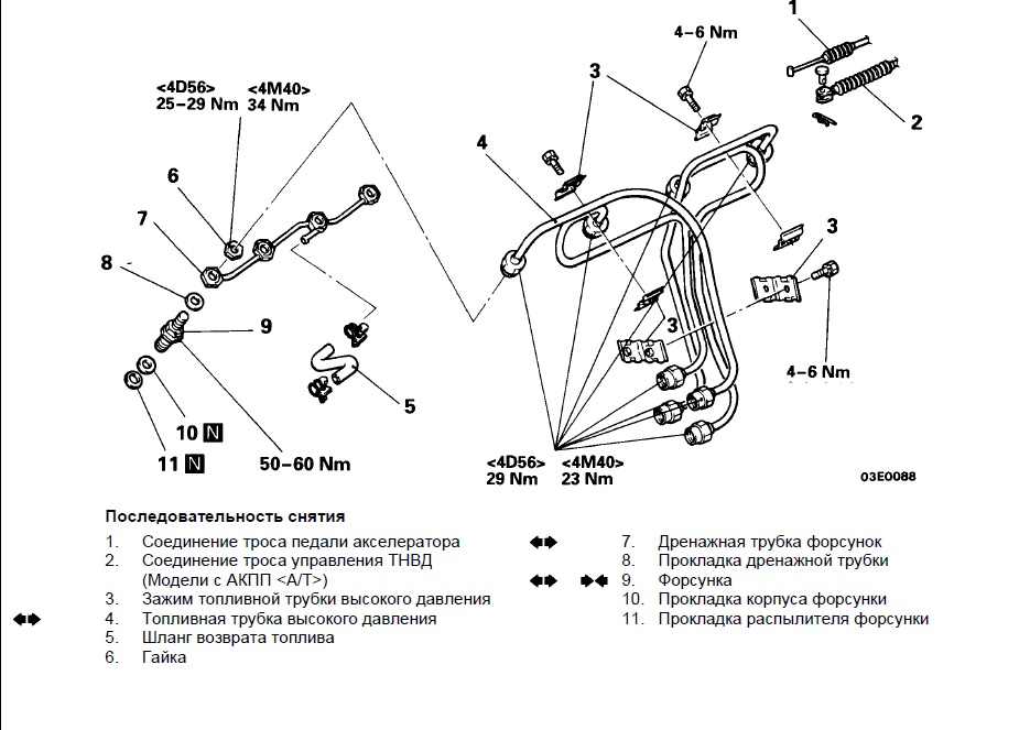

Не ругайте сильно, я честно искал около часа информацию о прокладках, безуспешно. Вопросы к профессионалам.
1. Как правильно должна быть ориентирована самая маленькая шайба?
2. И какие моменты затяжки форсунки и гайки обратки?
3. Надо прокаливать медные шайбы?

Моменты на картинке.
А по шайбам, как то не заморачивался никогда.)
