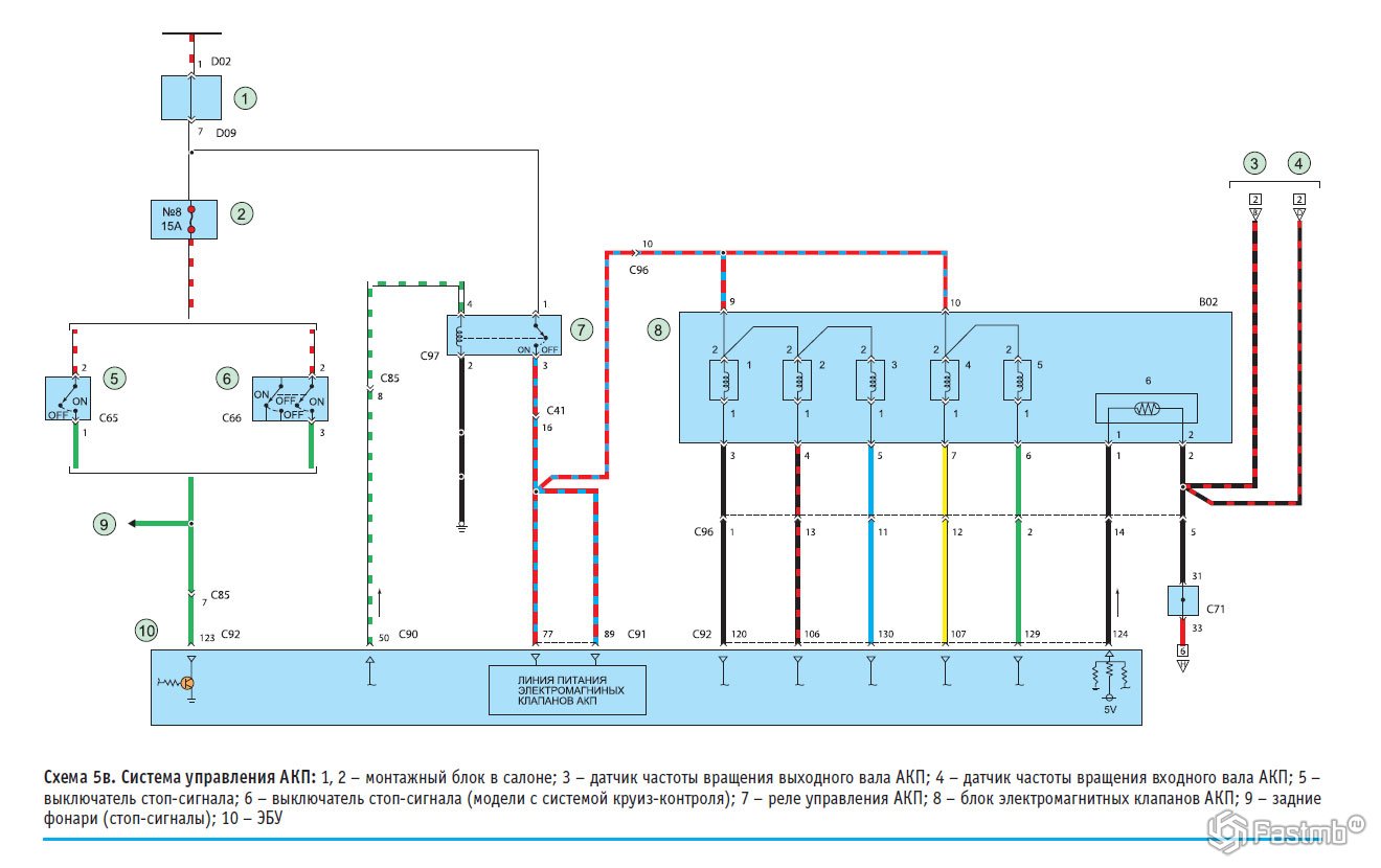

Так я уже понял, что видео не отправлю! Тогда словами. Согласно данной схемы вешаю контрольные светодиоды на каждый соленоид
При включении зажигания подаются сигналы на соленоиды к которым подведены провода цвета черный, черно-красный и синий! При включении D сигналы проходят по солинойдам с цветами проводов черно-красный, синий, зеленый! При увеличении скорости авто, гаснет сигнал на соленоид с синим проводом! И при достижении 3000 оборотов коробка уходит в аварию! Пропадают все управляющие сигналы от блока. Машина едет 30 км/ч! Пробовал в разных режимах и на 3 и на 2! Все тоже самое! Предположения были на блок из за того что не разу не приходил управляющий сигнал на соленоид с подходящим к нему проводом желтого цвета!

Не правильные мысли. Ибо это соленоид блокировки ГТ.
Для его работы нужны определённые условия.
У Вас блоку не нравится работа (Цепь) соленоидов на Вашей схеме 1 и3 черный и синий провода.
Вот их и проверяйте.
Разбирайте проводку.

Зелёный провод.....
Повреждена изоляция, и просто сдох.

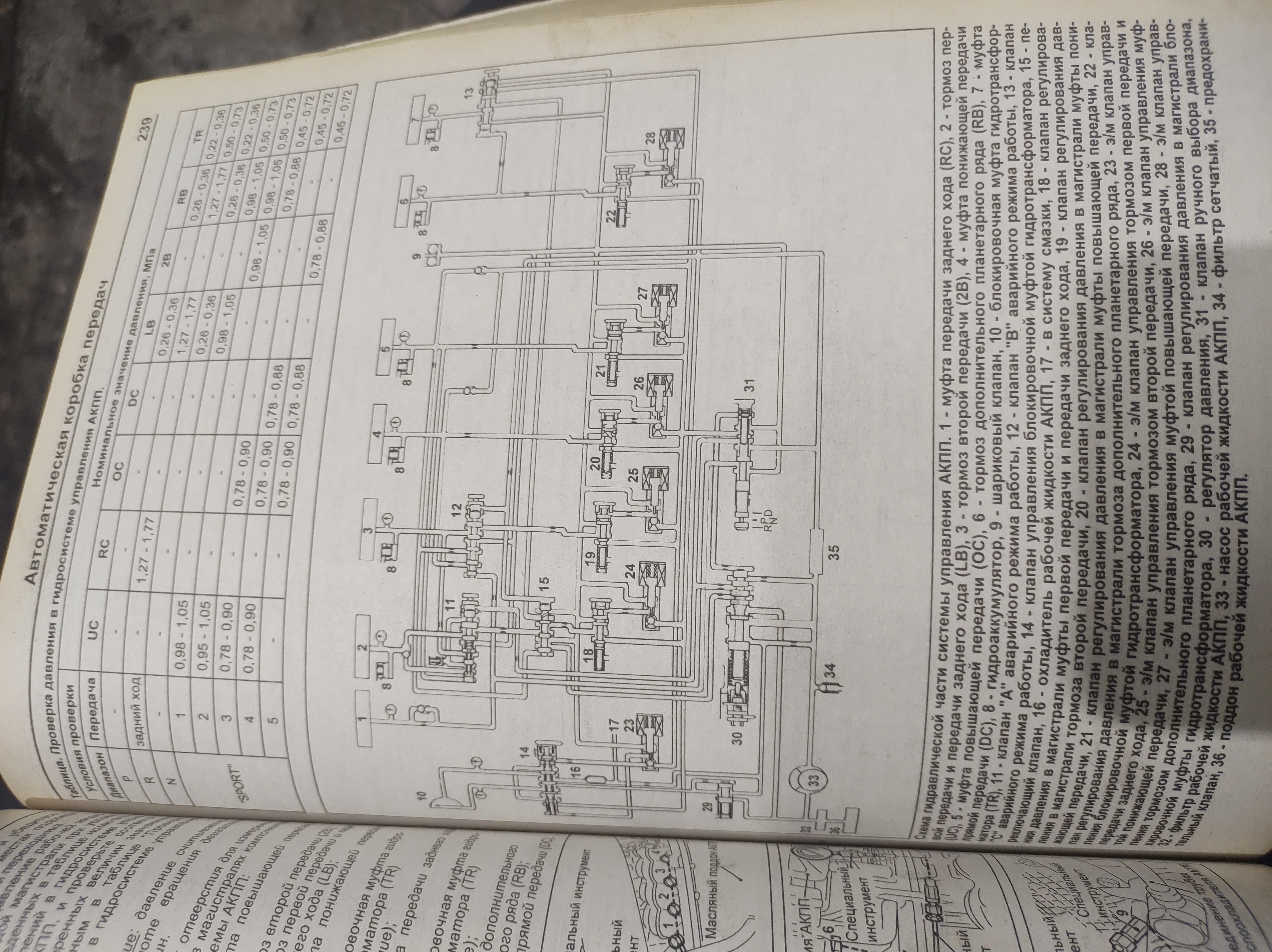

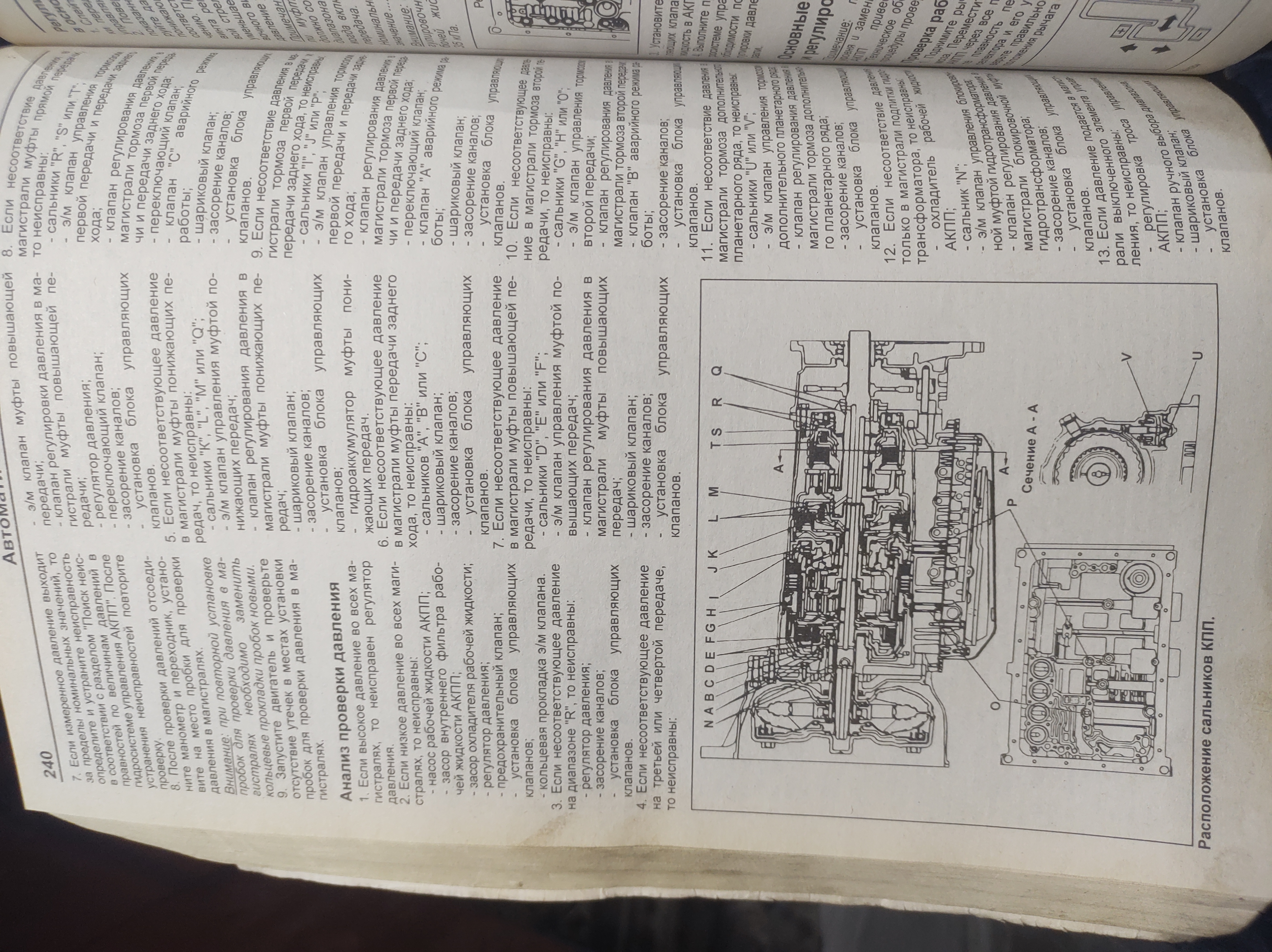

Так мужики подсказывайте куда копать дальше! Проводку всю перетрес, по каждому проводочку прошелся, все пины подастовал, все пообжал! Все параметры тока, сопротивления контуров, соленоидов все в норме, все одинаковое! Поиски меня привели к тормозу второй передачи (2В). В этом контуре вообще не создаётся давление! Во всех других контурах давление как по мануалу! Гидро блок заново весь перебрал все шевелится все движется! Вот уже повторно коробку сбросил, дошел до этого этого тормоза и тоже ничего криминального не вижу! Где и что искать то!?

При проверки давлении отключал манометр и видно что жидкость в контуре есть, со штуцера вытекает, но при подключении манометре давления по нулям! Причем при любых оборотах, крутил аж до 4500...
Вот отталкиваюсь от этих данных

Вот одно единственное плюсовому проводу не сильное внимание уделил в нем же то же может быть загвоздка!?
Сообщения: 57509
Поблагодарили: 4807 раз
Акпп v4a51 не переключается
Шансов значительно меньше, если только внутри коробки
Ибо на одном плюсе висит три клапана.
А ошибки только по двум.

Кинуть временную проводку напрямую от блока управления к фишки коробки!? Там уже сразу видно будет!

Сделана временная проводка напрямую от блока управления до косы соленоидов, взят плюс напрямую с аккумулятора, в коробке коса вся пропаяна, обжата, массы возле блока управления все проверены дополнительно зачищены! И все равно такая же хрень неисправность переключателя соленоидов В и D. И это на обоих блоках управления! Я не верю в чертовщину, но по другому это не назовешь...
Сообщения: 57509
Плюс напрямую с аккума не прокатит.
Нужно через реле.
