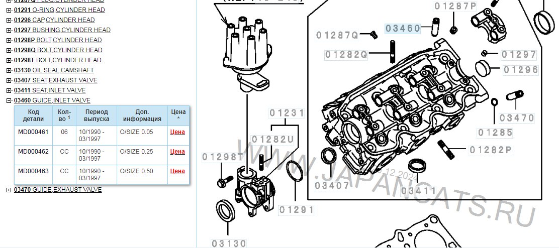

Но, вот беда, стандартных даже в продажном каталоге нету!
Есть только ремонтные. :*WALL*:

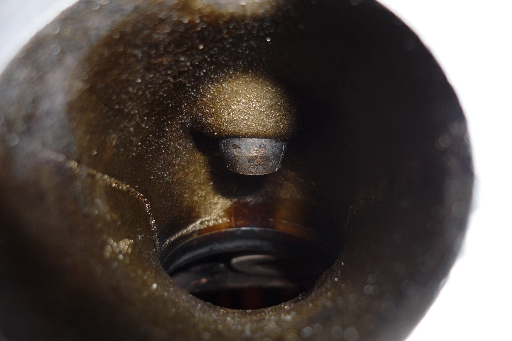

И, хотелось бы поставить другой комплект ГБЦ, в котором головка с этим косяком (трещиной втулки одного из клапанов).
Сегодня разобрал эту головку, с пристрастием осмотрел трещину. Она не сквозная, а только по торцу
Клапан не болтается.
Мож таки оставить так как есть?
Что с головкой происходило до меня- одному богу известно :)
