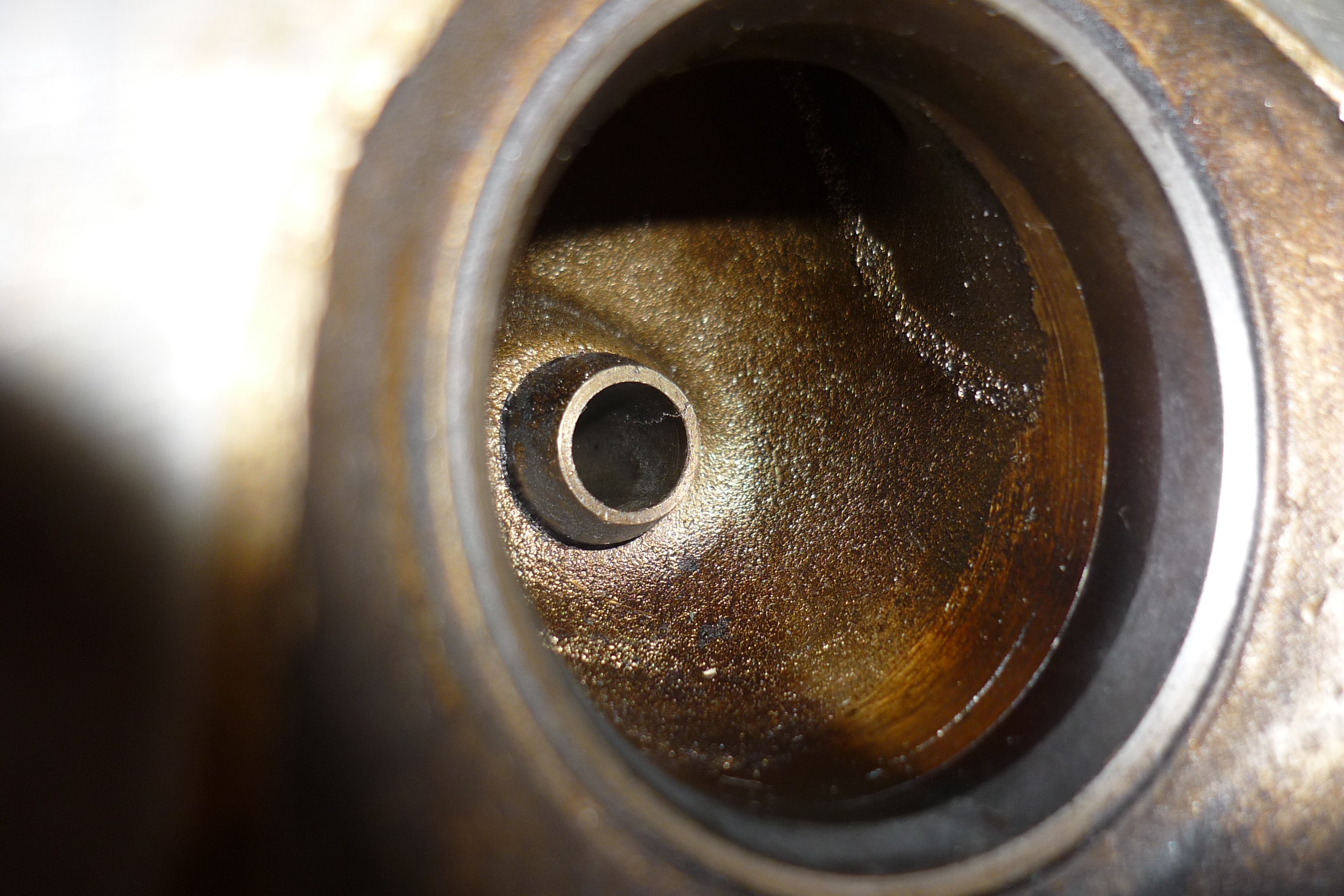

Есть у меня в ЗИПе пара ГБЦ, которые хочу в перспективе поставить на мотор.
Но в одной башке на одном впускном клапане есть трещина во втулке.
Трещина сквозная
Погуглил ютюб, там все молотками машут, только и всего. Когда греют ГБЦ, когда- нет.
Но, сам как-то пробовал выбивать на холодной башке, которая в металлом пошла, втулки вообще не выбивались.
Тупо чугун крошился и всё.
Сейчас рядом в сервисе есть пресс. Смогу выдавить на холодную или всё же надо греть?

Всё планировал планово, но жизнь вносит свои коррективы, пробило прокладку.
И, хотелось бы поставить другой комплект ГБЦ, в котором головка с этим косяком (трещиной втулки одного из клапанов).
Сегодня разобрал эту головку, с пристрастием осмотрел трещину. Она не сквозная, а только по торцу
Клапан не болтается.
Мож таки оставить так как есть?
Что с головкой происходило до меня- одному богу известно :)
Но она ровная, и зазоры в РВ в допуске (что немаловажно).
Если я заморочусь с заменой втулки, то мне самому это сделать тяжело, на имея опыта и условий (нагрев).
А в гараже становится холодно.

Серёг, эта трещина на впускном клапане (если бы на выпуске, я б даже не рассуждал). Судя по виду головки, туда что-то либо прилетело, загнуло клапан и надломило втулку, либо ещё чего...
Мотор с этой ГБЦ работал, я на нём даже 100 км до дома доехал. Но у него был носик КВ погнут, шкив колбасило, поэтому я его заменил целиком.

Паш, я не прочь. Конечно заеду к ремонтникам, посоветуюсь и отдам, если возьмутся.
Единственное напрягает, если следовать совету Факира
Fakir писал(а): 24 дек 2024, 00:44 Только выбивать надо в сторону от цилиндра! Иначе канавкой для мск можешь попортить посадочное.
, то можно напортачить, т.к. трещина раскрыта, и диаметр в этом месте будет больше. Боюсь, как бы высверливать втулку не пришлось.

dvm99 писал(а): 17 окт 2025, 13:44 то можно напортачить, т.к. трещина раскрыта, и диаметр в этом месте будет больше. Боюсь, как бы высверливать втулку не пришлось.
Из-за трещин ни разу проблем не было, хотя это не редкость. Эту втулку менять 100%, остальные проверять, замерять износ. После замены втулки, придётся править фаски седла. Материал седла на этих головах очень твёрдый, шарошками вряд ли возьмёшь, только на станке резцом. Поэтому в любом случае везти в кантору.
