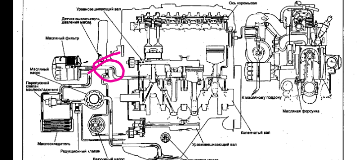

Хочу спросить тут, про старый двигатель. До того, как поставил второй датчик (на лампу) внимания не обращал, но тут стало слегка напрягать. Итак: после долгого простоя лампа давления (и стрелка штатного манометра) тухнет (начинает подъём) вместе с лампой ABS, примерно через три секунды. После короткой стоянки тухнет сразу.
Кроме того, при установке доп датчика из открученого шланга подачи масла на вакуумный насос слилось почти стакан масла.
Думаю, что масло сливается сквозь вакуумный насос.
В схеме системы смазки присутствует клапан. Хотел бы его проверить, только не знаю где его искать. В кронштейне масляного фильтра?
