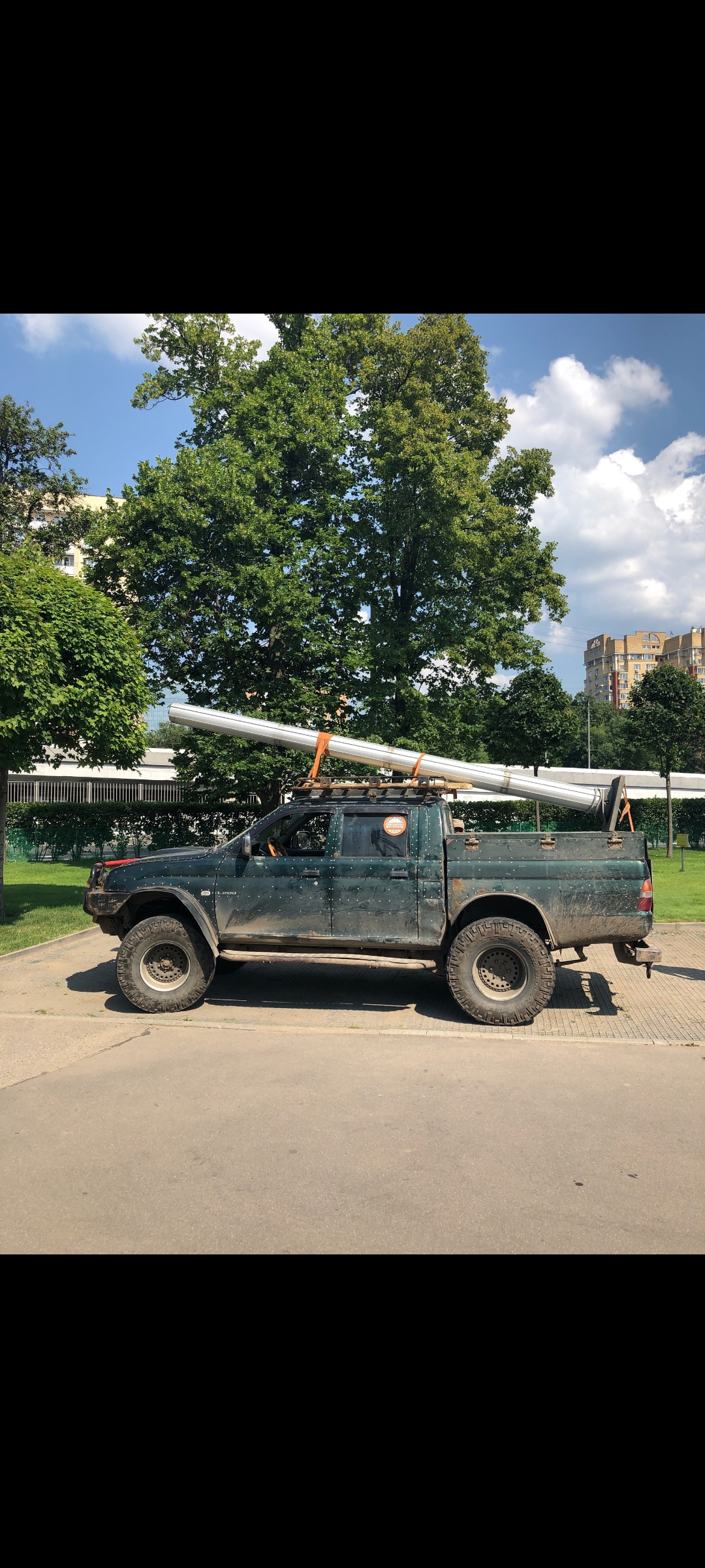

Переставляли в эту от Спорт 2
Вместе с трансмиссией.
При чём умудрились даже торпедо внедрить....
Геморойных проблем не было.
