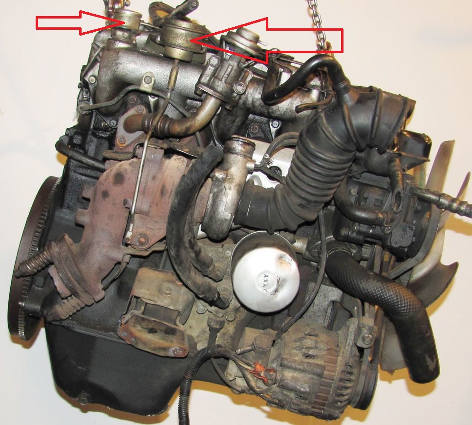

Посмотрите где на впуске масляные потёки и отпотевания, там скорее всего и продувает.
Так же может сбрасывать аварийный клапан на коллекторе, если заклинит активатор турбины.

stas24 писал(а): 28 дек 2024, 12:22 а не подскажете активатор турбины где искать?
Актуатор и клапан отметил.
