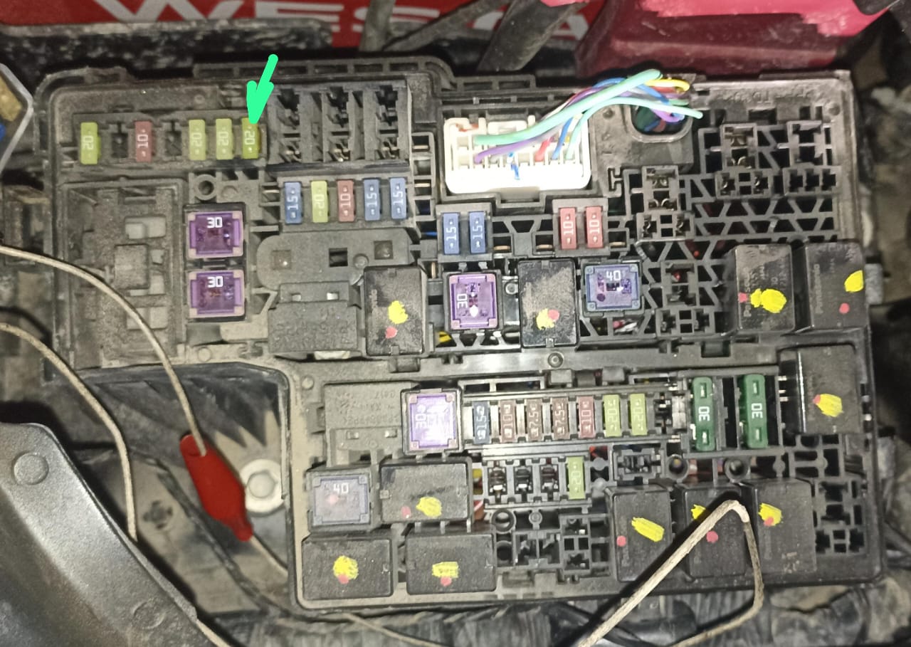

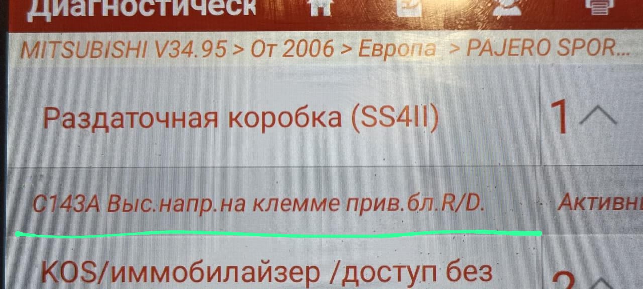

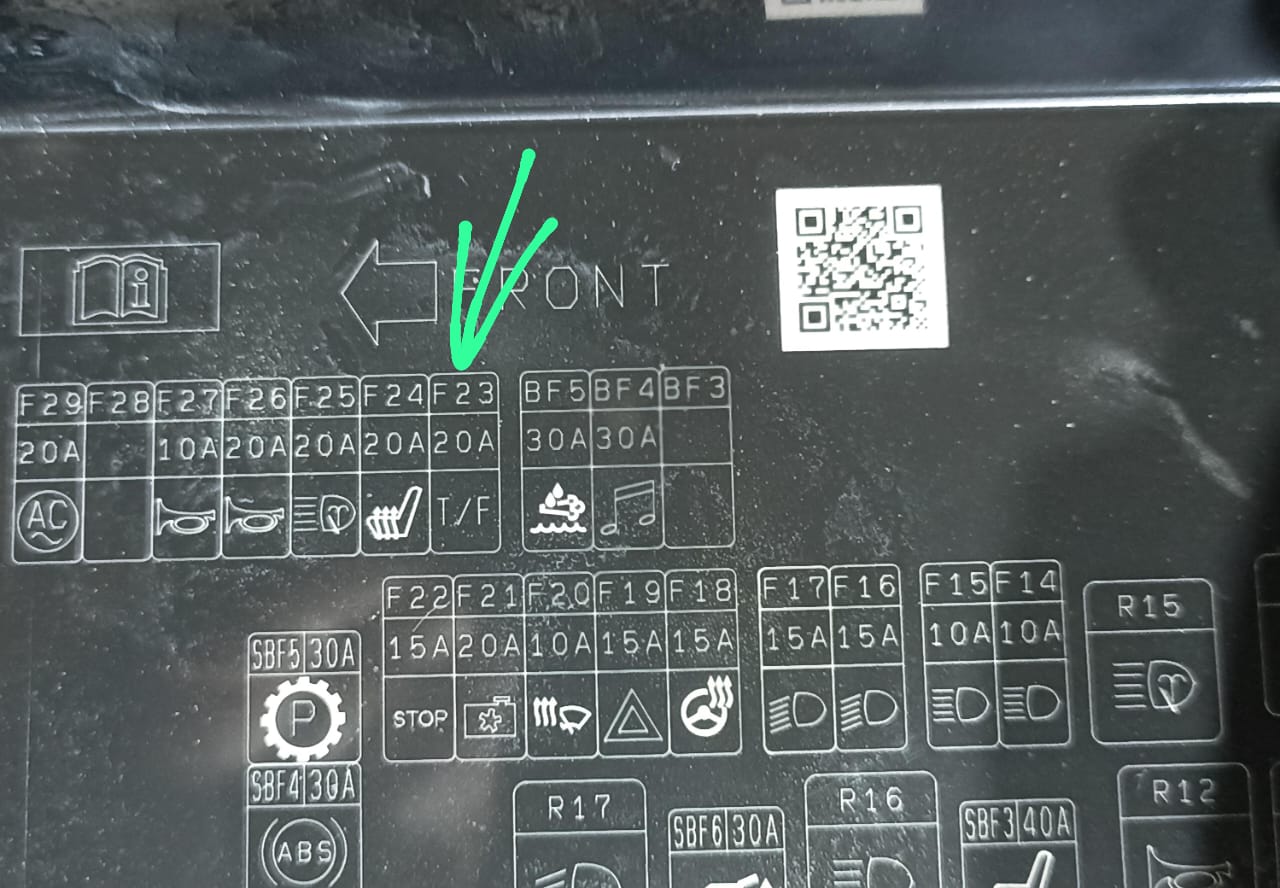

Не пинайте шибко,
проблема толи с раздаткой, толи с мостом...
Сгорел пред 23 в моторном блоке,
щас такая ошибка по блокировке ,
и на панели: R/D Lock!!!
Подскажите ,куда искать?

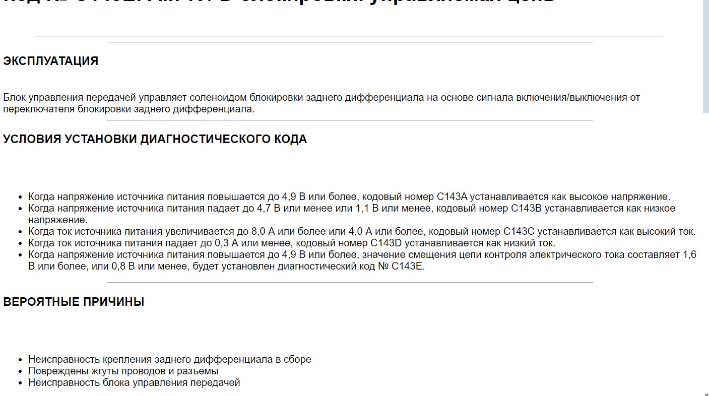

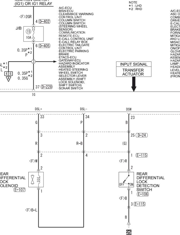

На эти цепи ошибка?
Обрыв цепи самого клапана?

и глядя на схему, это контроль выводов: dsl+ / dsl-_ 33/34 самого соленоида ? или датчика вкл?
какое напряжение на катушке должно быть при мониторинге этой цепи ?
какое напряжение на катушке должнобыть при включении ,12в же?
а в1,2 строке описывается по КЗ и Обрыву? в 3,4 описано по межвитковому катушки?
