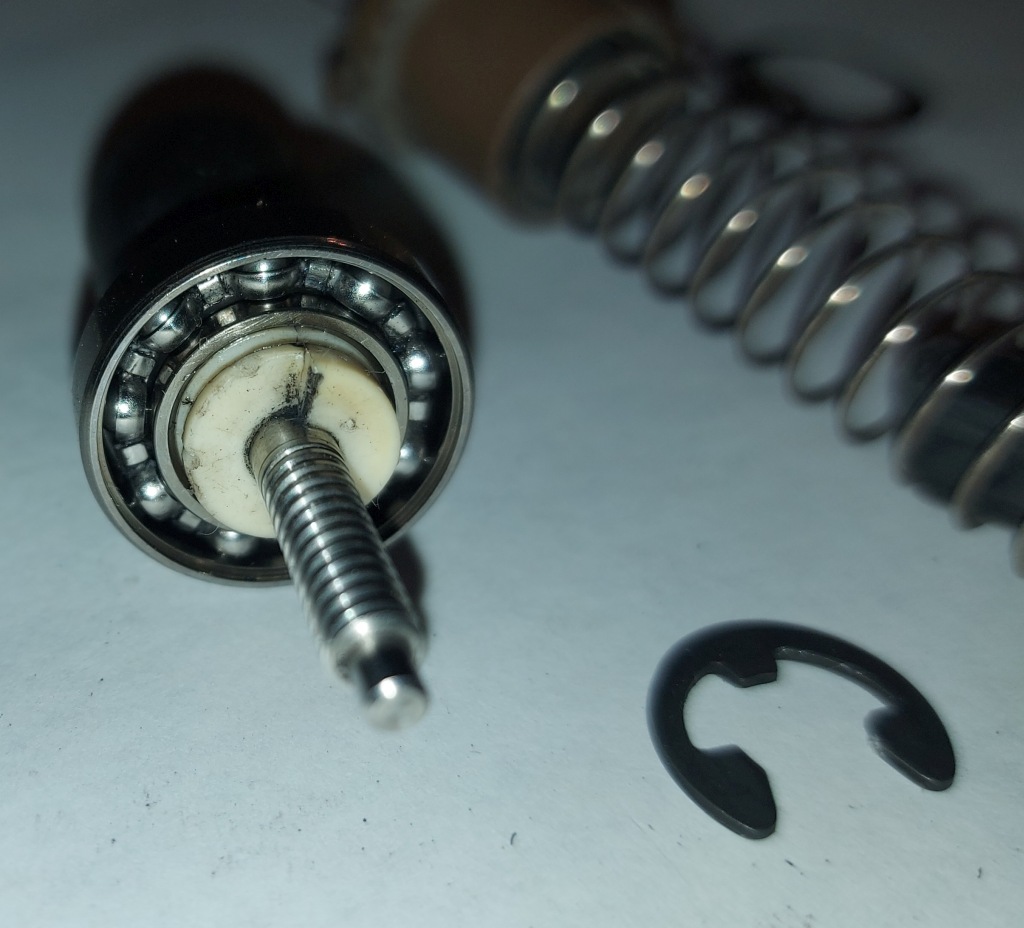

простой атмосферный, и РХХ разумеется есть. как и на 6G72.
StormOnline писал(а): 13 янв 2025, 04:05 РХХ стоит, снизу дросселя. MD628174
У РХХ всего 2 болезни, это обрыв катушки либо клинит шток.
Попробуйте его просто разобрать и почистить. это несложная процедура, и будет дальше работать как новый.
Скорее всего в подшипнике смазка скоксовалась. нужно иголочкой поддеть стопорное кольцо защиты, раскрыть подшипник, промыть и новой смазки заложить.
Ну а если виноваты обмотки...
Звониться должен 1-2 2-3 1-3 и 4-5 5-6 4-6. Сопротивление 33-35 Ом.
Правда, сопротивление тут не особо важно, главное что звонится на указанных контактах. Контакты 2 и 5 - просто отводы с середины катушек.
