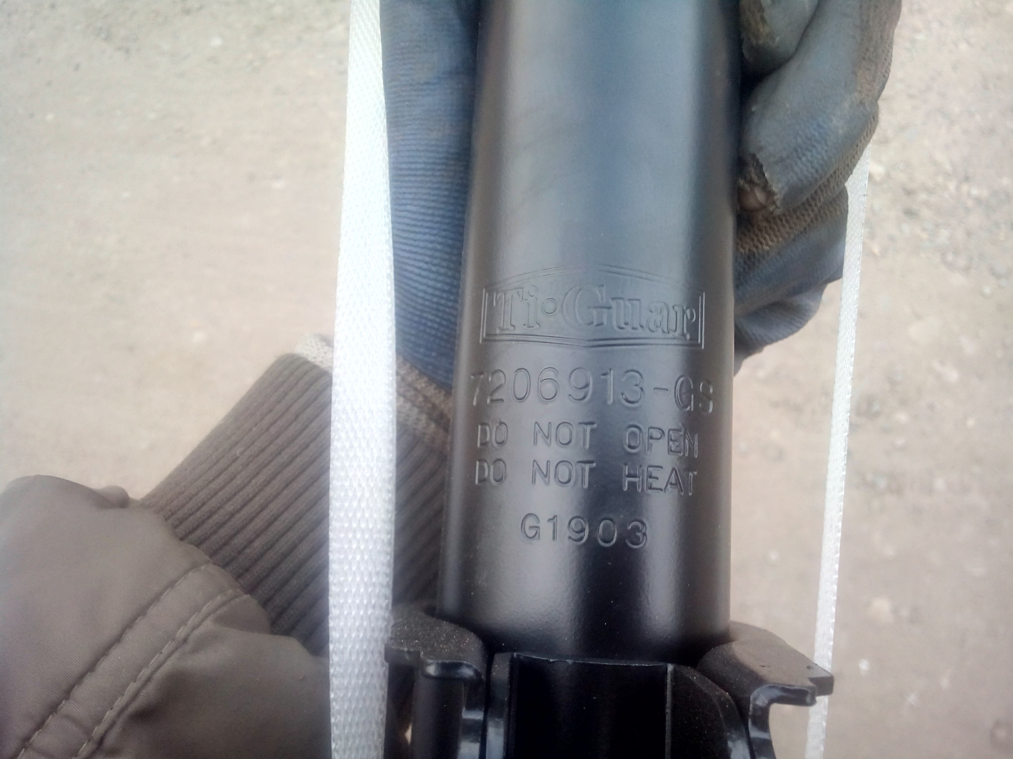

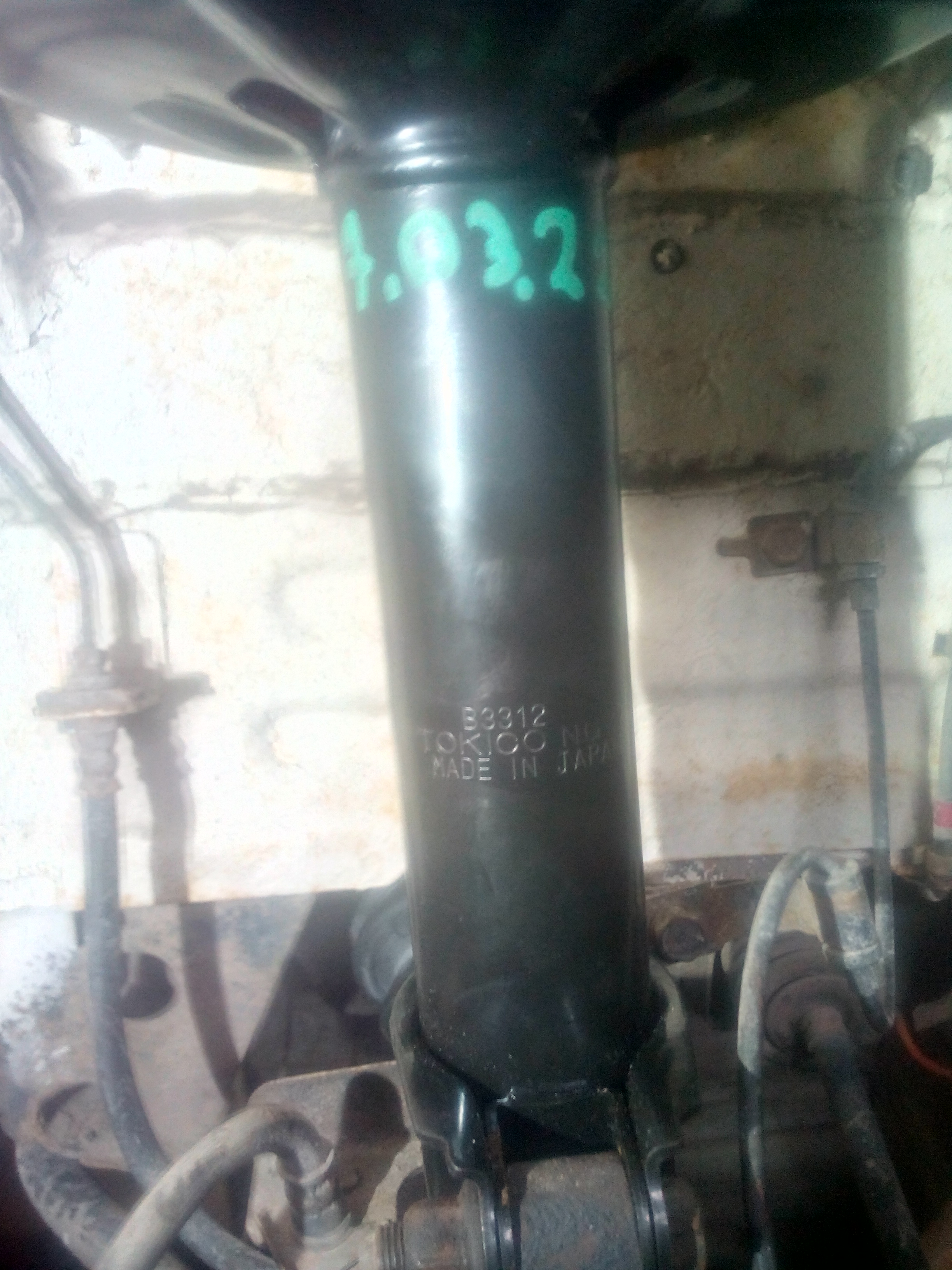

На ИО себе крайний раз ставил Hitachi они-же Tokico с партнамбером B3312. Хватило на 3 года езды, и примерно на 20-25 ТКм. В прошлый раз ездил на Ti-Guar c номером 7206913-GS, но их чего-то ненадолго хватило, в принципе и по цене они были по низу рынка.
