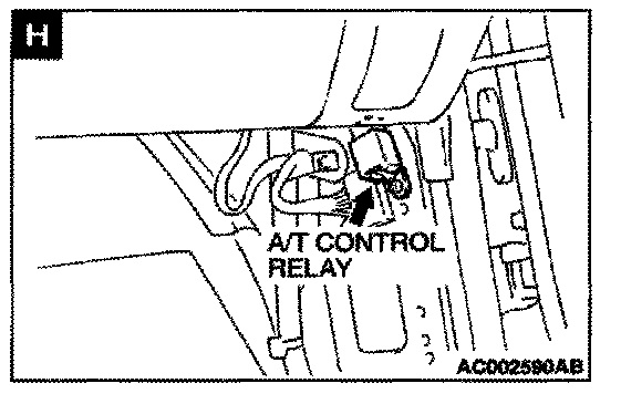

Само реле проверяли?
Оно стоит разъёмом вверх. Поэтому набирается вода и реле просто скивает.
На правой кик-панели.

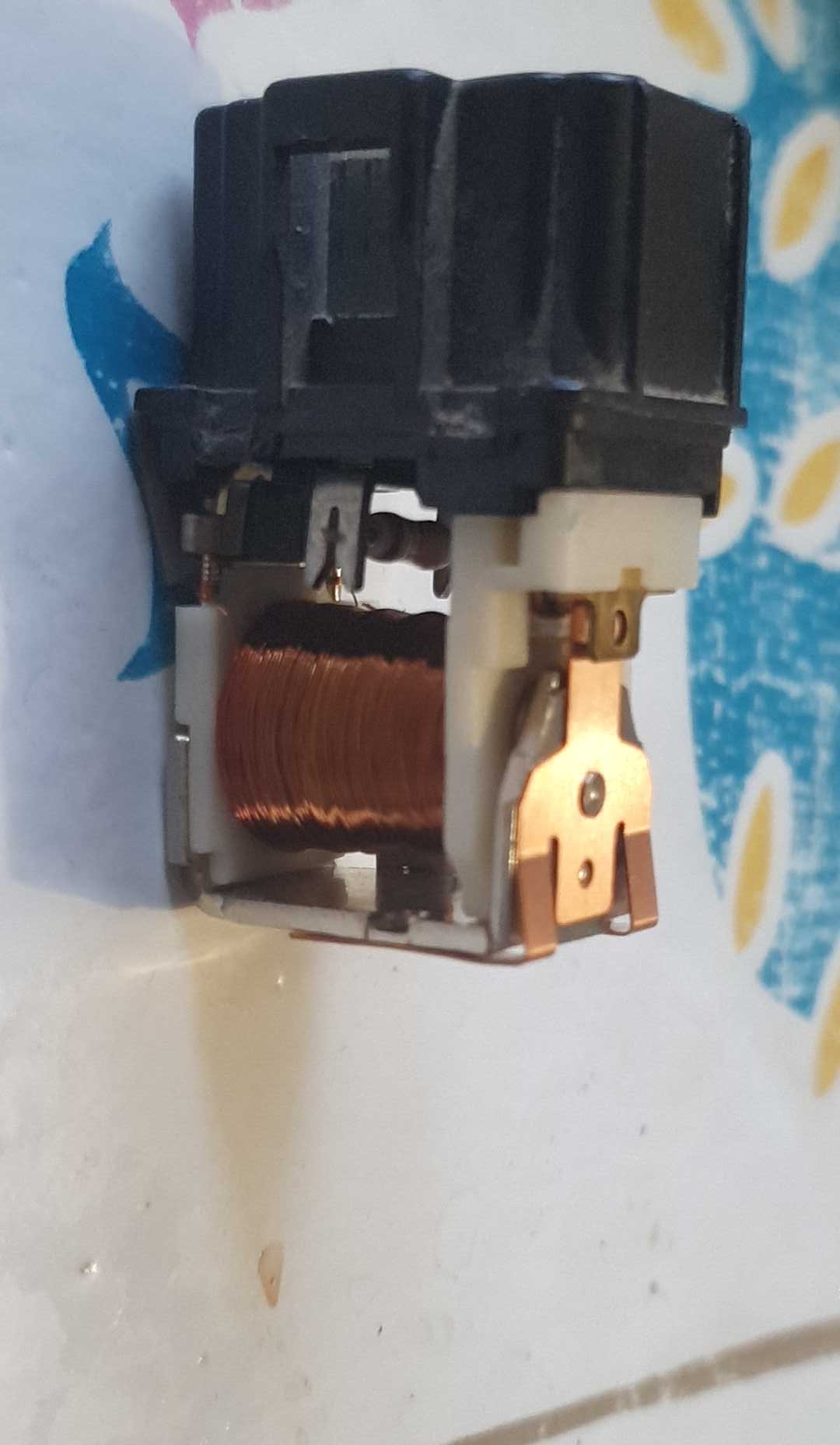

Да, спасибо, нашел реле, проверил не щелкает. Разобрал - как новое но не работает катушка. Ищу замену. У меня "E8T101 0317", есть в продаже б/у, но там вместо 0317 другие цифры. Есть разница? И если да, то как подобрать замену?

Под капотом на правой стороне стоят два похожих.
Подоткни проверить.

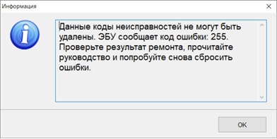

Да, есть 2 реле справа под капотом. Одно похоже, но безымянное. Второе больше размером и другая клемма щелкает постоянно при подключении считывателя ODB. Снял похожее - работает. Подоткнул. Ошибку успешно удалил, но она сразу вернулась и далее, как и при неработающем реле, при попытке удаления выдает:

ProAlex писал(а): 25 янв 2025, 20:30 Ошибку успешно удалил, но она сразу вернулась и далее, как и при неработающем реле, при попытке удаления выдает:
Проверьте питание на соленоиды. При включенном зажигании должен быть плюс.

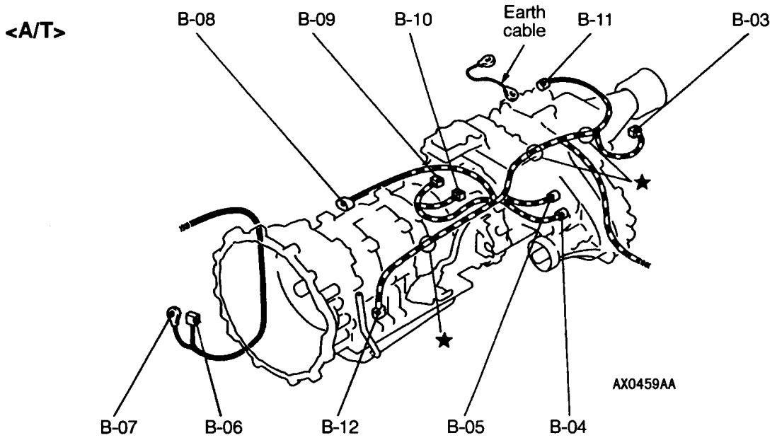

По схеме, понимаю, контакты 9 и 10 на какой колодке, не до конца понятно - В09?
Она?
Она?

ProAlex писал(а): 26 янв 2025, 07:46 понимаю, контакты 9 и 10 на какой колодке, не до конца понятно - В09?
Да. Там два разъёма, они разные, не ошибётесь.
При замыкании провода питания, соленоида на массу, так же будет эта ошибка.
Проверьте питание, сопротивление соленоидов, и питающего провода относительно массы.
Так же может провод сгнить в косе. Он разделяется на два, в салоне под ковром.
