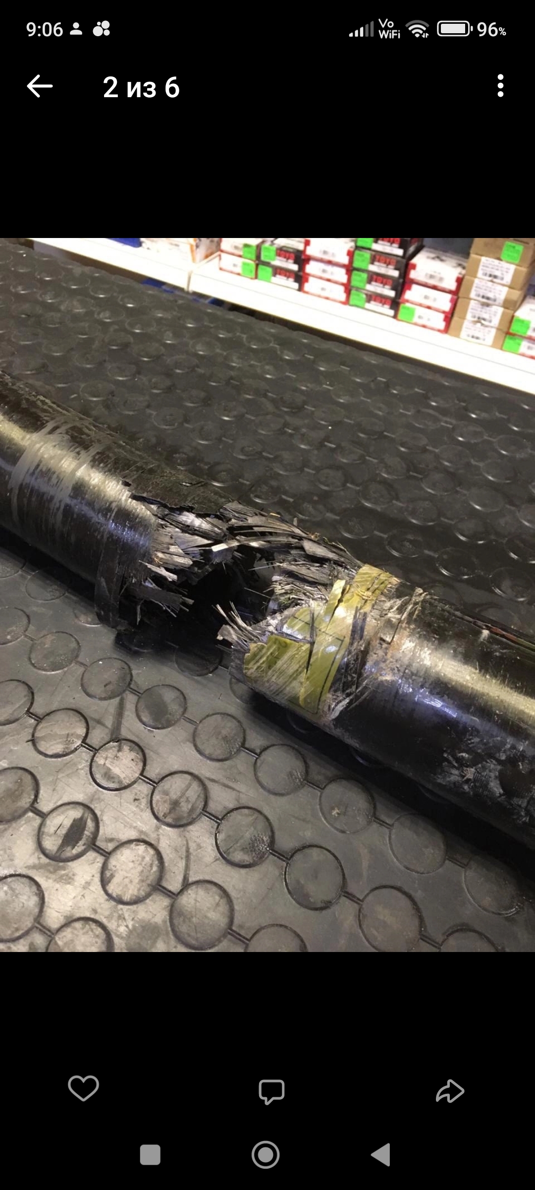

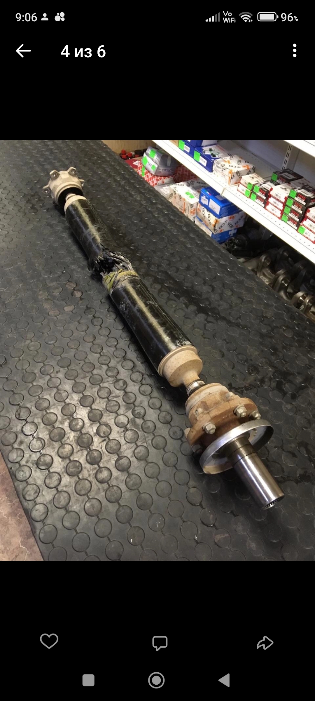

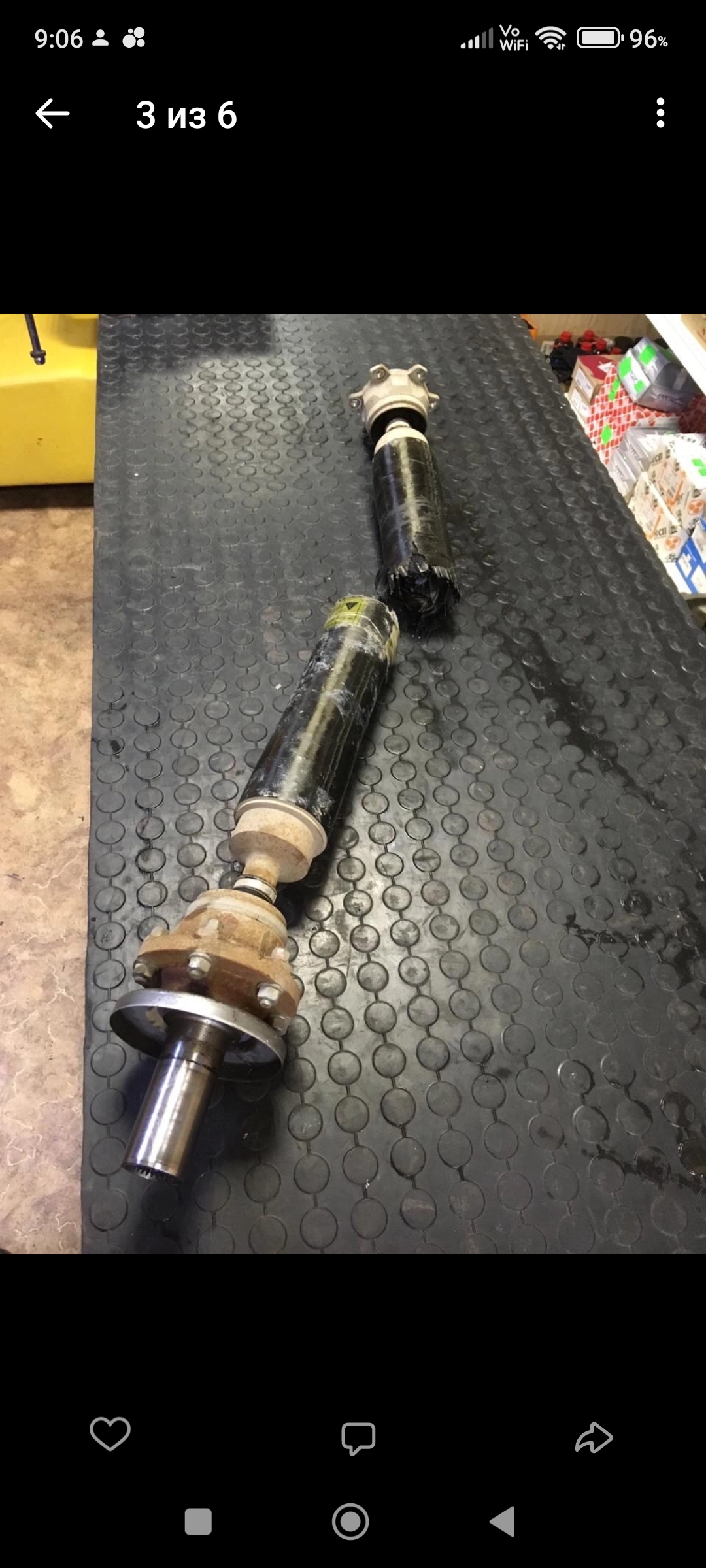

Кардан карбоновый на Pajero. И по мануалу, прежде чем снимать, кардан нужно поместить в спец кожух, у которого даже парт номер есть, либо обмотать листовой резиной толщиной сантиметр. Иначе при небольших повреждениях и сколах, карбоновое волокно начнёт расплетаться и кардан быстро разрушится. Так написано в мануале. В интернете полно фото с поломанными карданами на Pajero 4. Но это и не так важно. На этих карданах шлицы под шрусами съедает. Сыромятина. Всё равно менять его в сборе на новый.

Зря ржёте.
Как обычно пыли много, но есть и чутка сути.
Тут недавно был такой, кардан пополам скручен.
Так это после специалистов что глушитель болгаркой резали.
И кардан зацепили, чутка.

Это имеет место быть, но не от небольших повреждений.
Если бы это было так, то и ездить нужно было бы с этой муйнёй.
Это просто транспортировочный чехол. Один в один как теплоизоляция на трубы.
