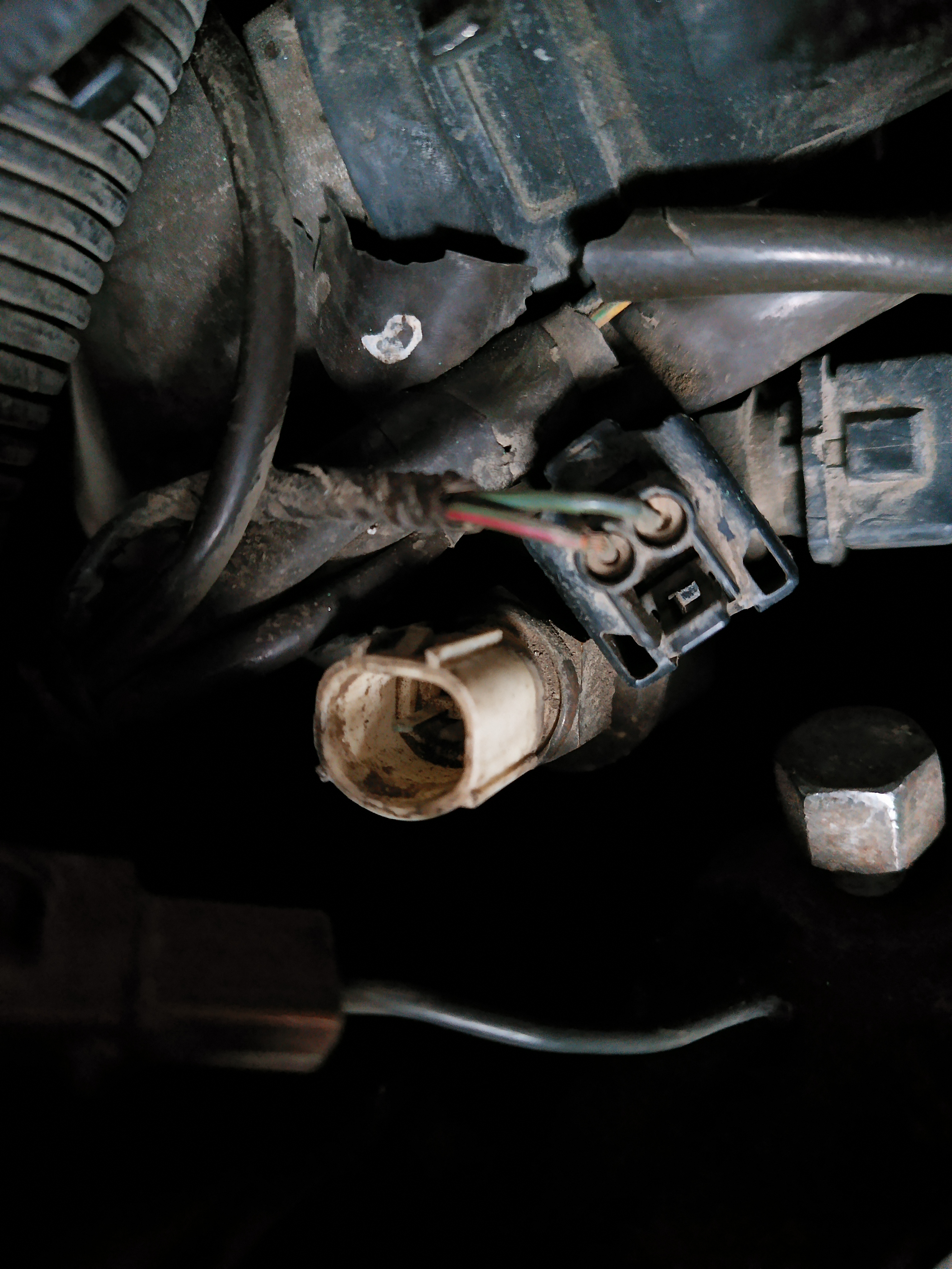

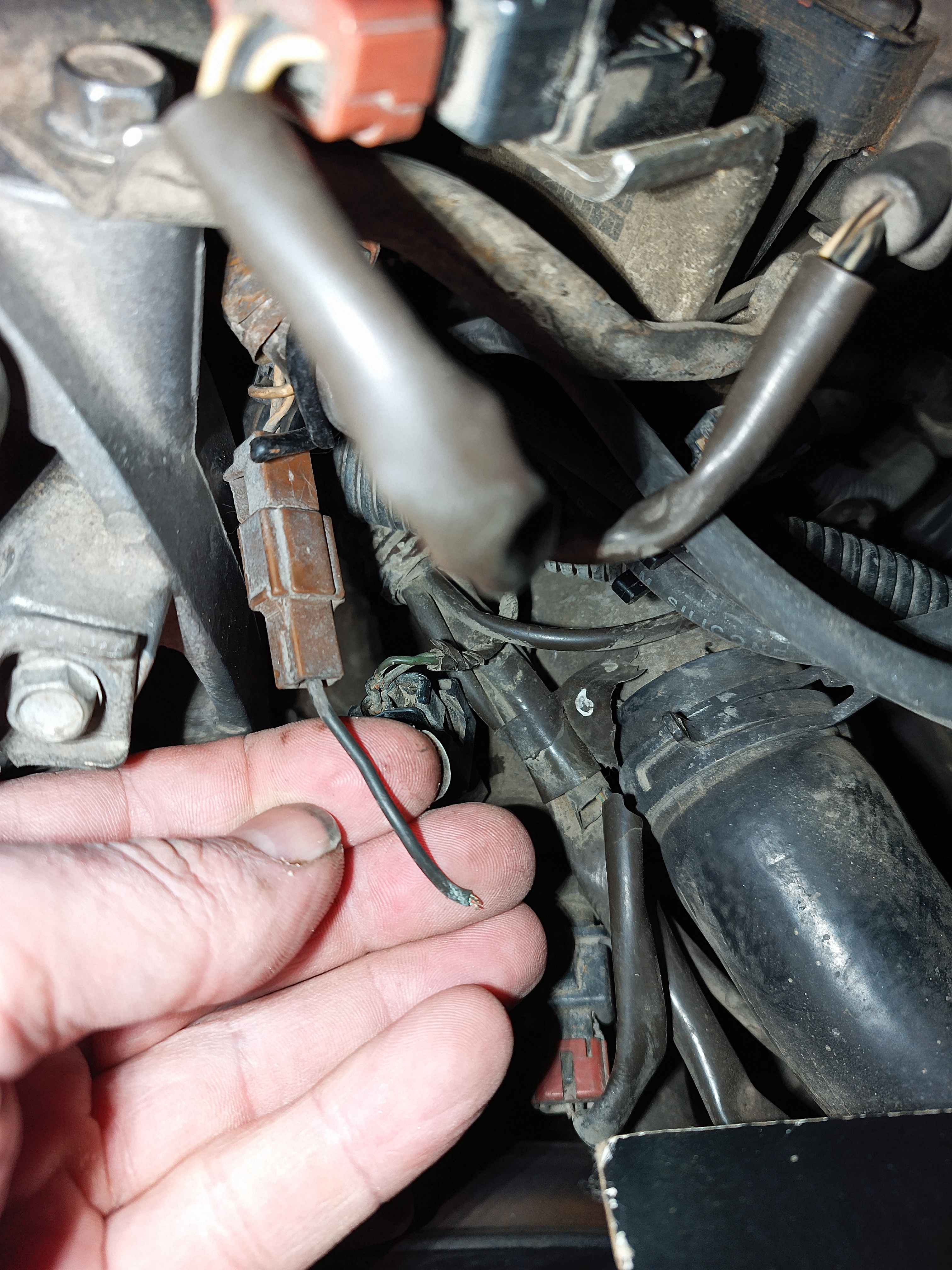

Всем доброго времени суток. Под кран штейном на котором расположены коммутатор и катушка зажигания обнаружил отвалившийся провод. Возможно из-за него не работает тахометр. Провода на конденсатор и резистор на месте. Подскажите кто знает откуда он отвалился? Паджеро 6g72 12 клапанов мотор. Спасибо.

Глаза то разуй....
У тебя под рукой чёрная фишка....

Ага, а под указательным пальцем провода вот вот отвалятся и перемкнутся...

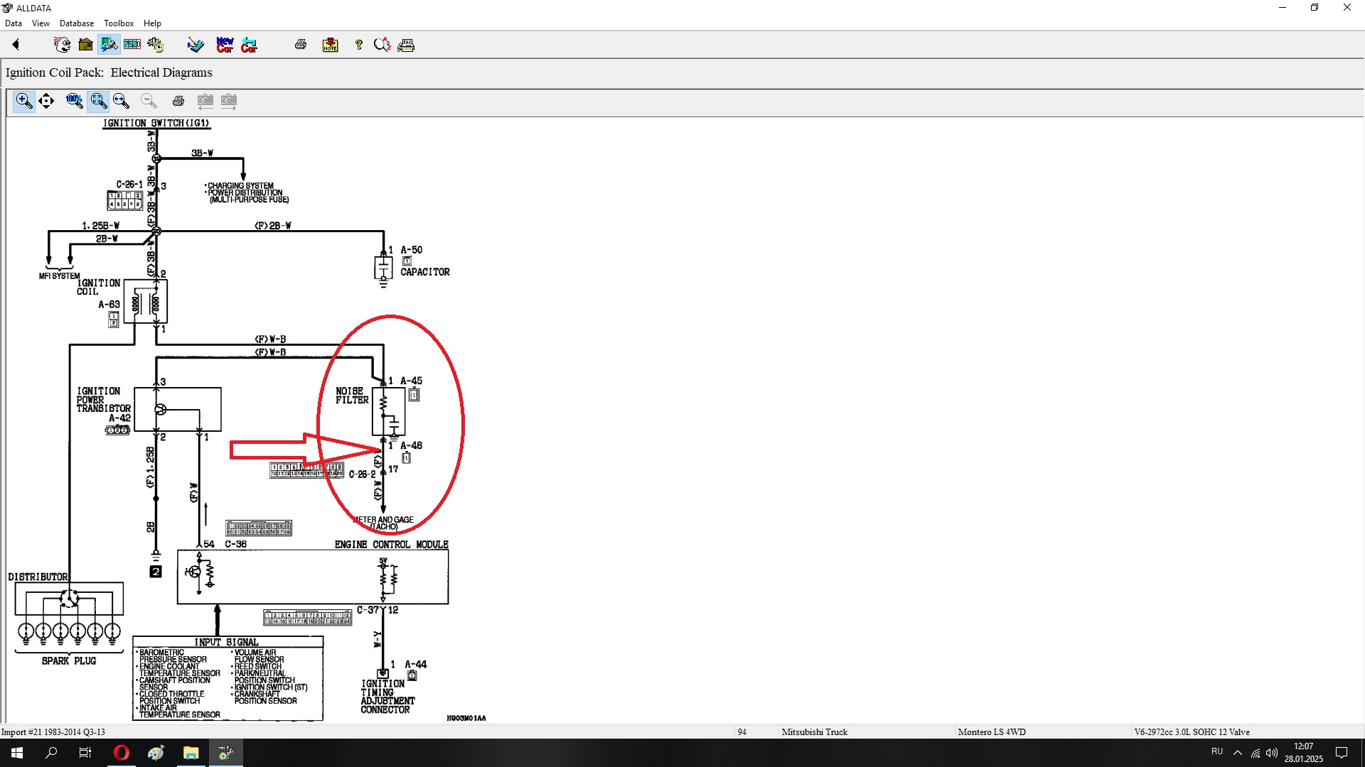

Андрей Владимирович,
Поищи в поиске "нойз фильтр"

Два контакта. Снимал я ее. Подходят 2 провода. Они на месте

Вот фишка. Там нет места для третьего провода

Форумчане есть у кого фото куда идёт этот провод?

Андрей Владимирович писал(а): 28 янв 2025, 06:49 Снимал я ее.
Снимай ещё раз, возьми лупу и увидишь отломанный провод.
Каждый второй владелец на этом моторе с такой проблемой столкнулся.

Дошли руки.Разобрал. Поменял резистор и конденсатор. Залепил герметиком. Работает. Всем спасибо. Цена вопроса 260 рублей
