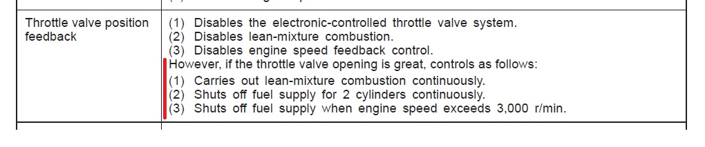

Проверяйте дроссельную заслонку.
У вас нет обратной связи от неё.
Разъём или датчик положения.

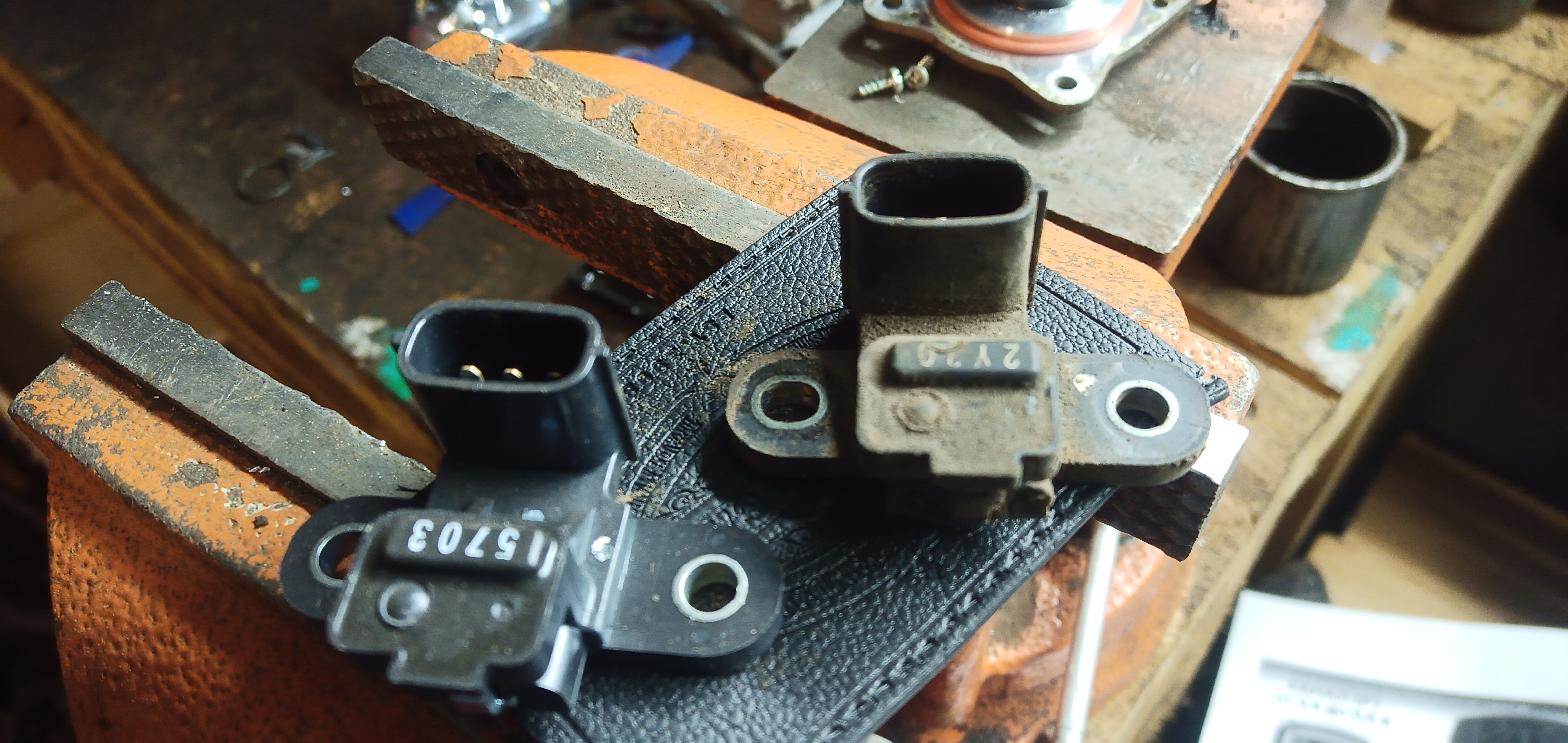

Датчики ставил оригинал? Или неоригинал, типа САТовские или ещё какие? Не мог перепутать разъём датчика на РВ с другим разъёмом?
Бабочку точно правильно установил? Там в принципе штифты есть, но в некоторых случаях они могут выпасть, или их срезает.

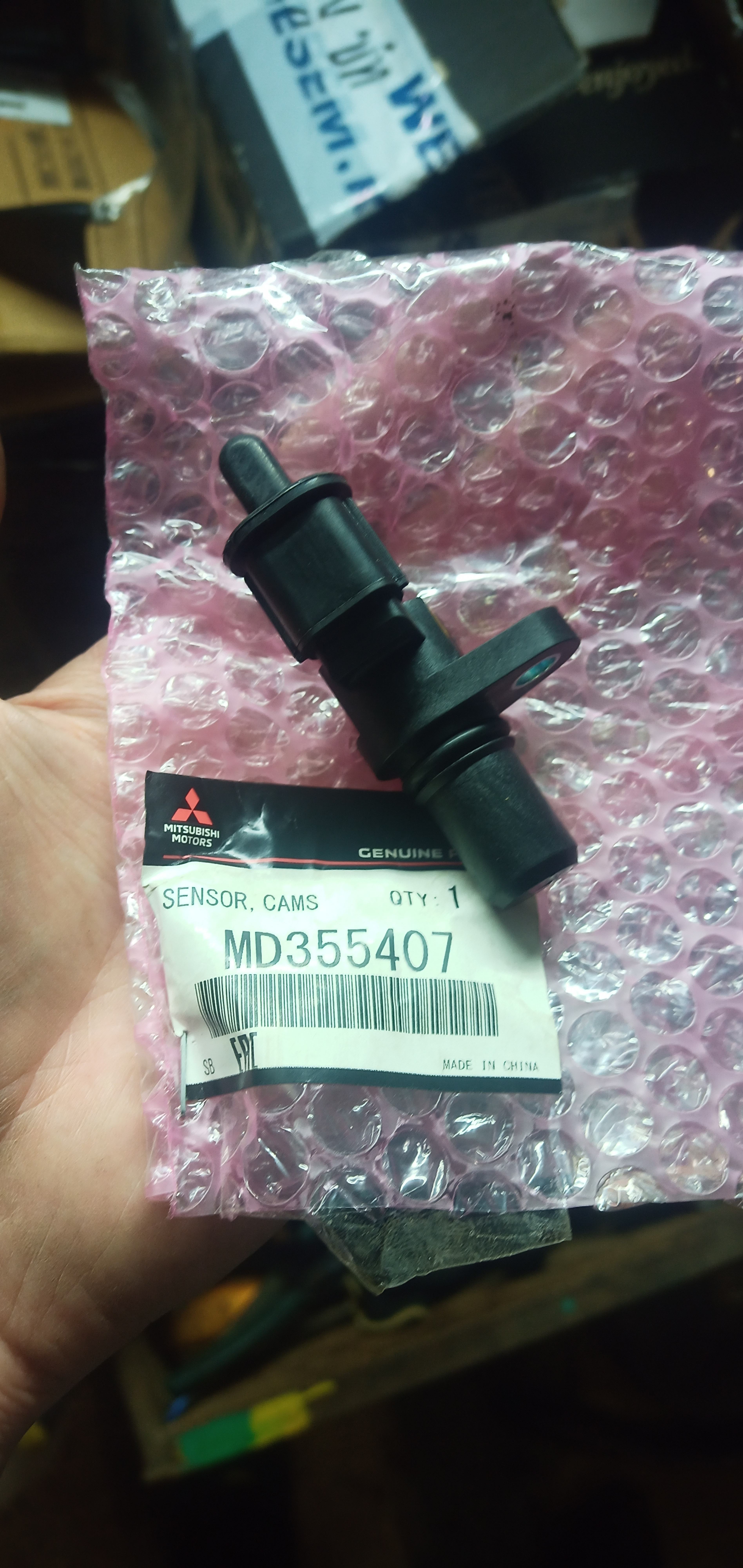

В интернетах ходит инфа, что неориг. датчики КВ и РВ - это всё мумиё. Сам убедился, когда купил Сатовские. Возможно они на Пинина или MPI двигатель как-то ещё подходят, в чём я сильно сомневаюсь. В итоге я купил оригиналы, дорого, долго,но надёжнее.

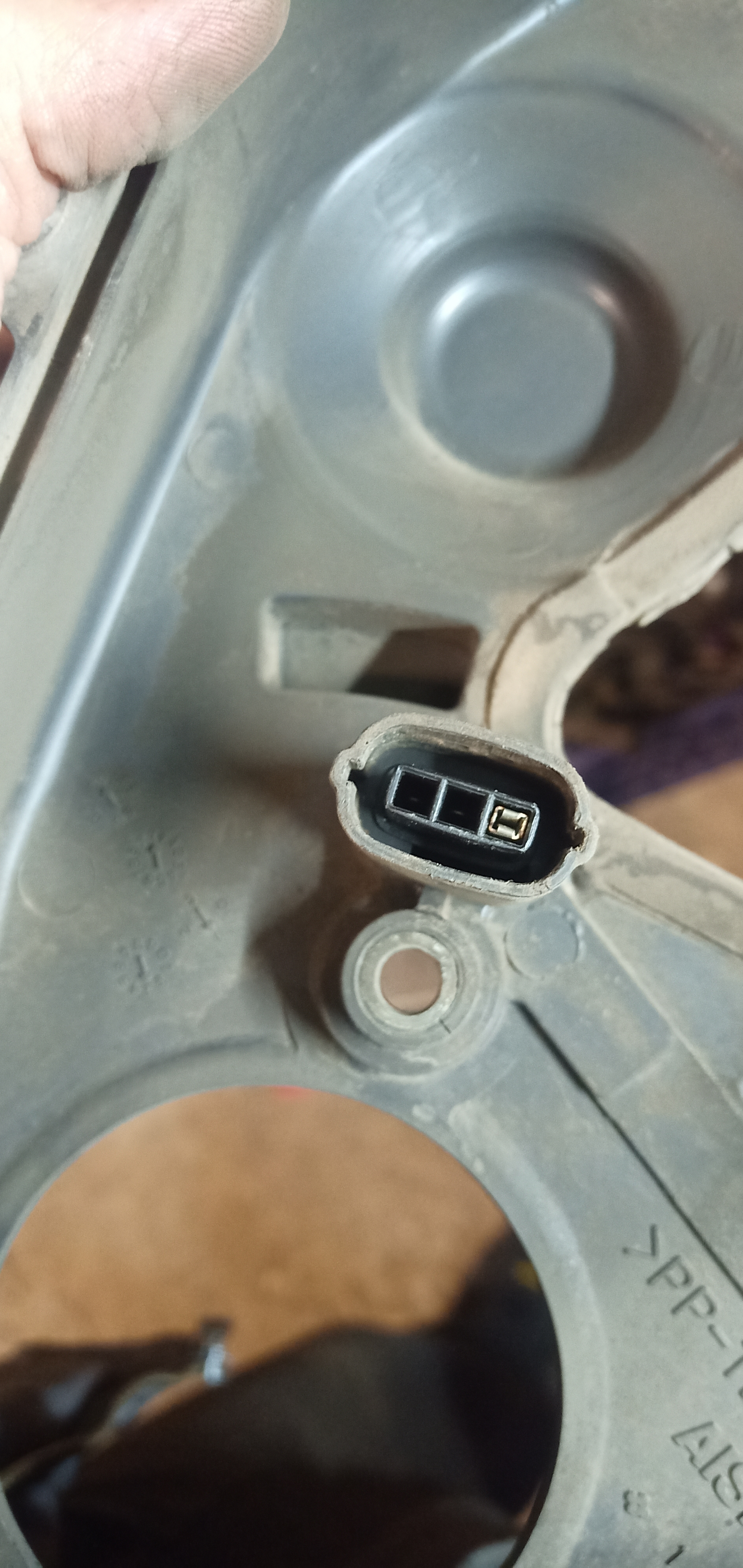

На распредвале, тот, который с датчиком - на конце есть для этого датчика так называемый Энкодер, по простому выступы металлические. Их можно погнуть и если они замяты до такой степени, что датчик не может определить - тоже будут траблы. Либо-же могли провернуть его, но это маловероятно. Так-же может быть такая штука, как выпадение контактов из нижней крышки ГРМ, они двусторонние, у меня выпали, когда снимал, хорошо, что заметил.
