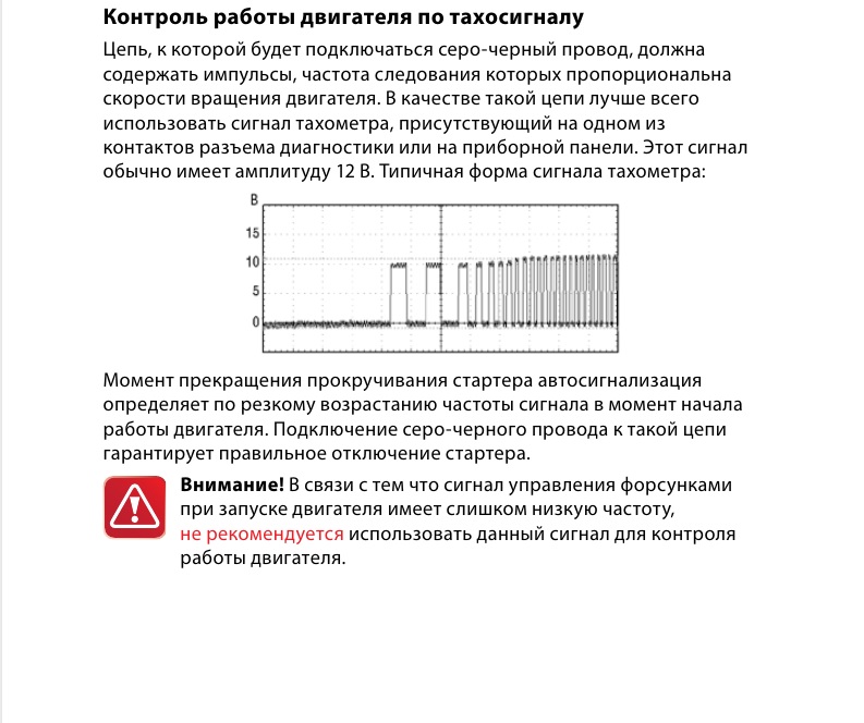

Доброго дня!
Автомобиль Паджеро 4 3 литра 2007 года араб.
Ситуация такая, иногда при автозапуске перекручивает стартер. Сингалка Старлайн А93.
При установке сигналки вход контроля работы двигателя провод серо-черный подключили на форсунку.
Сейчас читаю, что не правильно это сделали, нужно этот провод подключать к генератору и в таблице №2 настройки сигналки функцию №11 нужно программировать контроль по тахометру.
Собственно вопрос, куда этот провод подключить к генератору?

А форсунка то чем не устраивает?
На неё импульс в любом случае раньше приходит чем зарядка появится.
Там вроде программируется время работы стартера. Может в этом дело.

Да меня то устраивает, вот мой стартер нет))) по таблице конечно стоит прокрутка стартера 0,8 сек.минимум.
Просто и сам прочел и коллеги на работе сказали что перекрут из-за того что не правильно подключили.
Вот и спрашиваю действительно так или нет. Мож я загоняюсь)))
перекрут то есть
перекрут то есть

После многочисленных проверок проблема с авто запуском и запуском с ключа решилась. Как и говорил Снупер и он оказался прав, я купил новый обходчик иммобилайзера, поменял его и все нормализовалось.
И кстати по перекручиварию стартера, провод с форсунки переключил на катушку свечи. И перекрута больше нет.
Снупер мои вам благодарности
