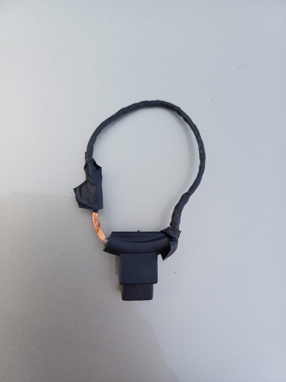

Добавлено: 02 апр 2025, 15:26
AirWest
Забыл совсем упомянуть. Кроме самого блока обходчика я заменил и антенну на замке зажигания.
Мне не понравилась она. Поставил новую нетронутую. С тех пор все работает как часы.
