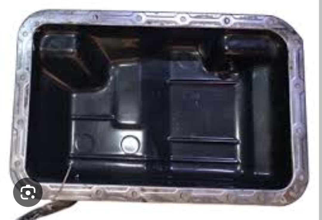

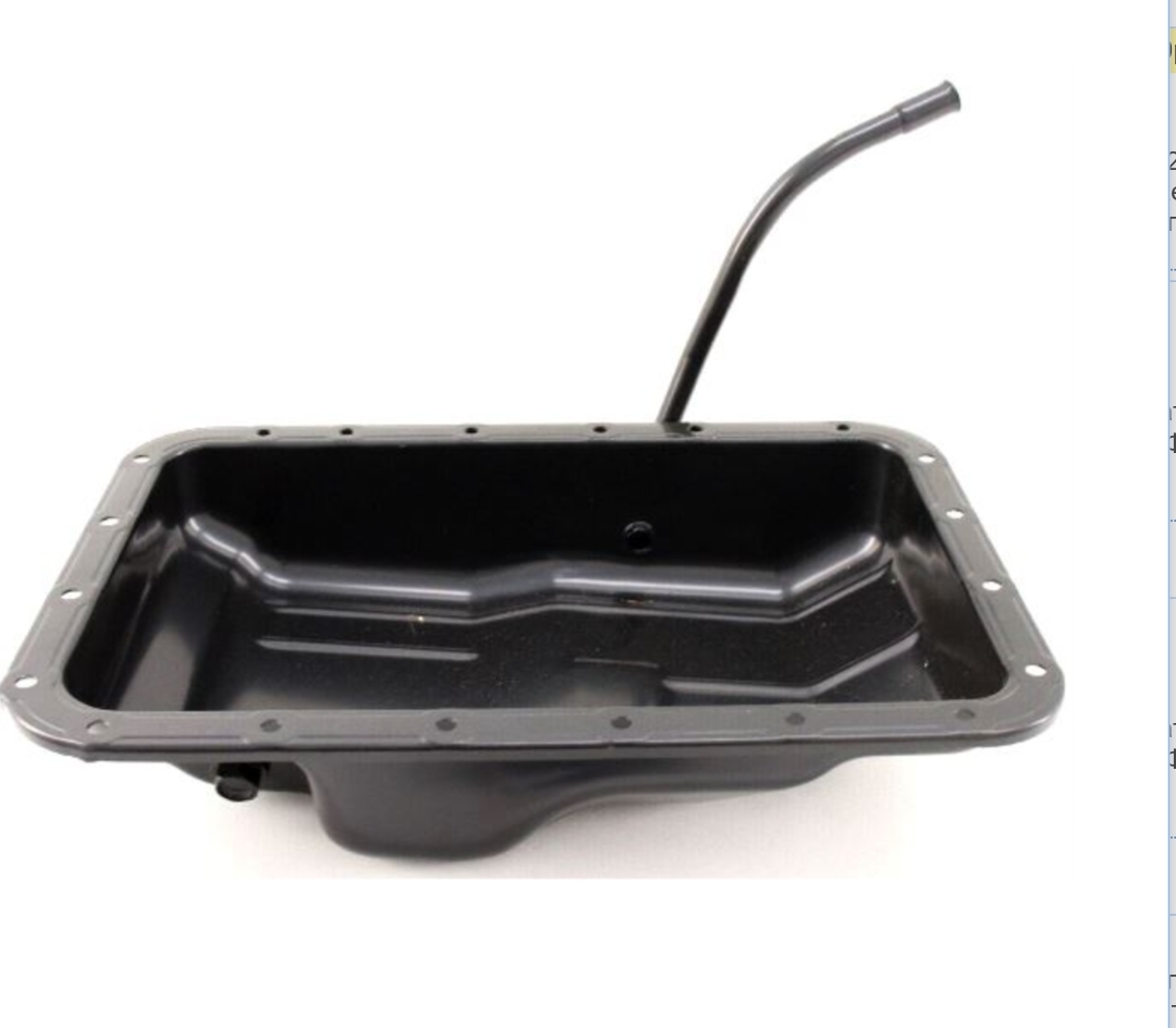

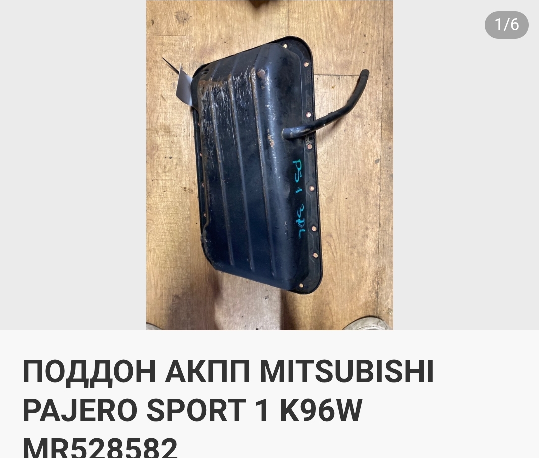

Здравствуйте, потёк поддон (mr528582, а сейчас ещё и показывает замену артикула на 2705А044, судя по фото форма отличается от моего) начал искать варианты и по этому номеру почему то 2 варианта, такой как у меня дороже. Кто знает, второй вариант встанет на коробку? Может сталкивались? Спасибо. Mps1, бензин 3л
Такие тоже выпадают по номеру, они дешевле
У меня такой
У меня такой

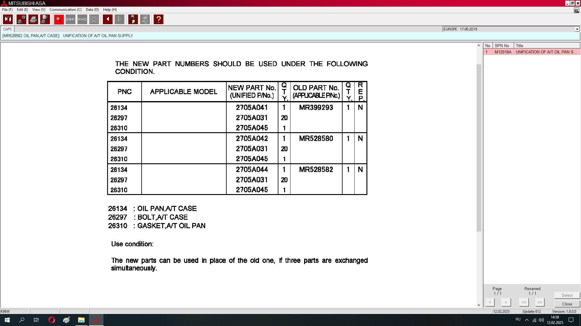

2705а044
2705а044

2705А044 применяется с прокладкой и другими болтами, с гровером.

А тот, что на 1 фото, более плоский?

Экзист вообще почему-то думает что это корпус фильтра, замену артикула предлагает ззап

Валдис писал(а): 12 фев 2025, 14:15 А тот, что на 1 фото, более плоский?
Это от более старой коробки.
Там другой щуп, и фильтр.

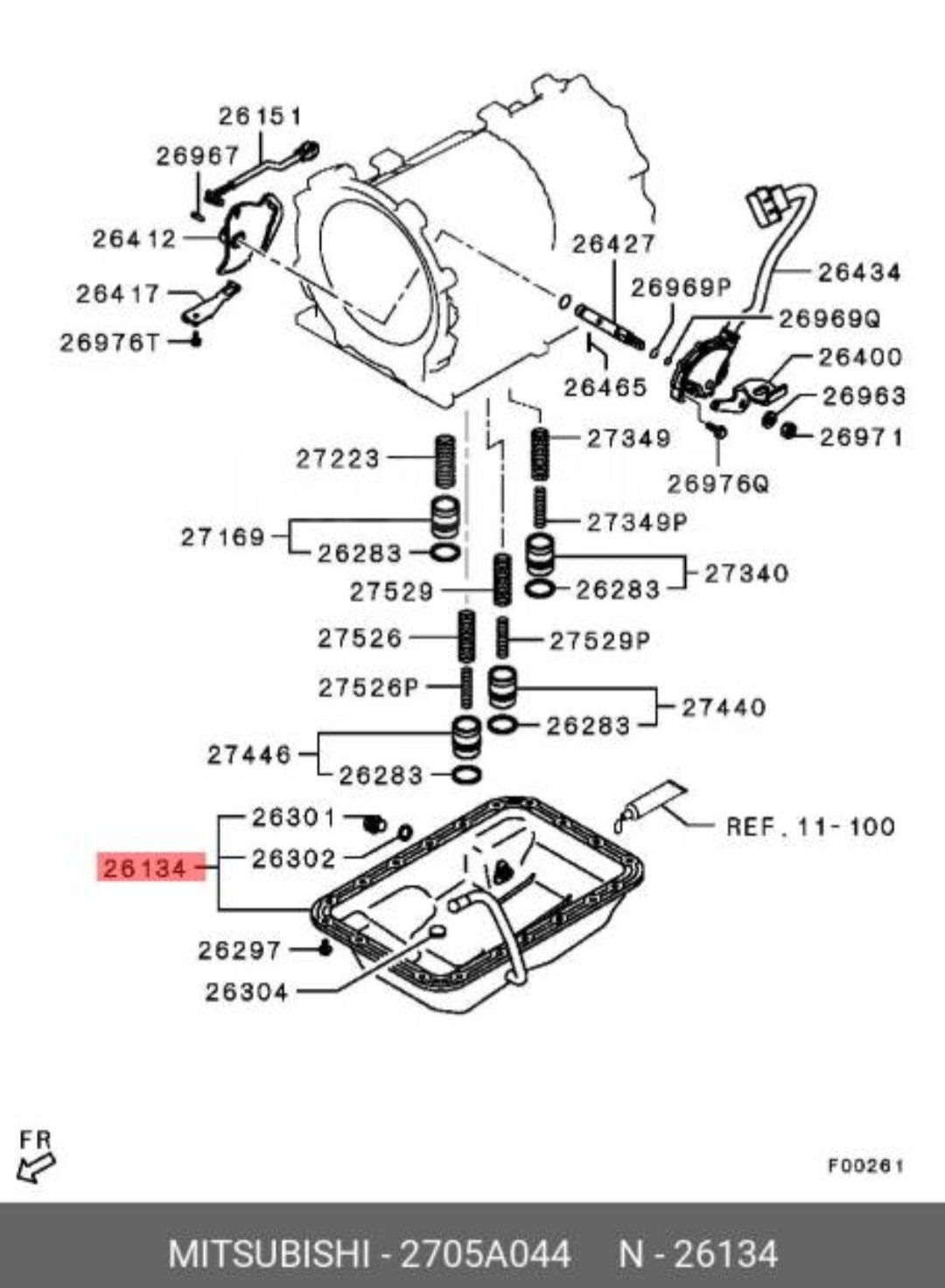

Спасибо, а как под него найти прокладку и болты? По схеме там всё также герметик
Сообщения: 57504
Поблагодарили: 4805 раз
Вопрос про поддон АКПП
Так на картинке всё написано и количество в том числе.

SNOOPER писал(а): 12 фев 2025, 17:04 Так на картинке всё написано и количество в том числе.
Да, спасибо, тупанул :*JOKINGLY*:
С этим артикулом всё ещё более менее, от 9тр, а не 25 как старый ищется
